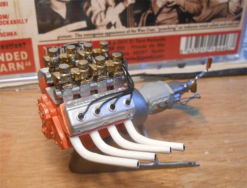

Mun mielestä tämä riippuu vähän siitä, mistä osista on kyse. Esimerkiksi korin osat, kuten vaikka puskurit, ovenkahvat jne näyttää juuri sopivilta yleensä suoraan laatikosta. Sitten taas esimerkiksi konehuoneessa tai alustan puolella kiiltoa on hyvä saada vähän enemmän kuriin. Konehuoneessa etenkin sarjan kromiosat on yleensä turhan kiiltäviä, ja mä olen monesti suhauttanut ohuen kerroksen Mastonin mattalakkaa spraypullosta suoraan sen kromin päälle. Tuloksena on sellainen mattapintainen alumiinimainen pinta joka näyttää aika hyvältä.
Hieman mattalakkaa kiiltävämpää, mutta silti selkeästi vähemmän kiiltävää kuin sarjan kromit saa kun poistaa kromit ja maalaa Bilteman "Kromimaalilla". Tuo on yksi harvoista Bilteman maaleista jotka ihan oikeasti toimii ja jälki on hyvää. Tähän ei tarvii suihkia lakkaa päälle, ja kun spraymaalista on kyse tässäkin, niin on paljon helpompaa kuin jollain Alcladilla kikkailu.
Tuossa on venakopat maalattu Biltemalaisella:
