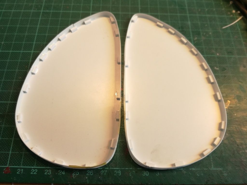

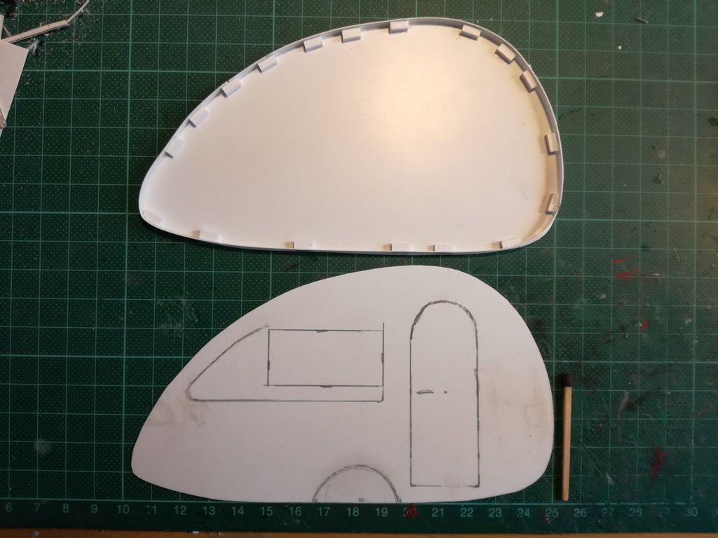

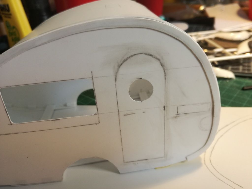

Mutta siis liimasin molempien seinäpaneelien sisäreunaan pienet styreenipalikat, ja sitten niiden ympärille levystä leikattua soiroa.
Seuraavaksi 8 cm pitkät palkit poikittain (5 kpl) ja seinät pystyyn.
Ikkuna-aukot sahasin ja viilasin muotoonsa. Rengaskasaa penkomalla löytyi pari käyttökelpoista kumia ja Nissan GTR vanteet kun kavensin, niin pikku vaunu saa tarvitsemansa pyörät alleen. OffRoad - versiossa on tehdasvalmiina 15" aluvanteet, ja noi Nissanin vanteet on riittävän saman näköiset.

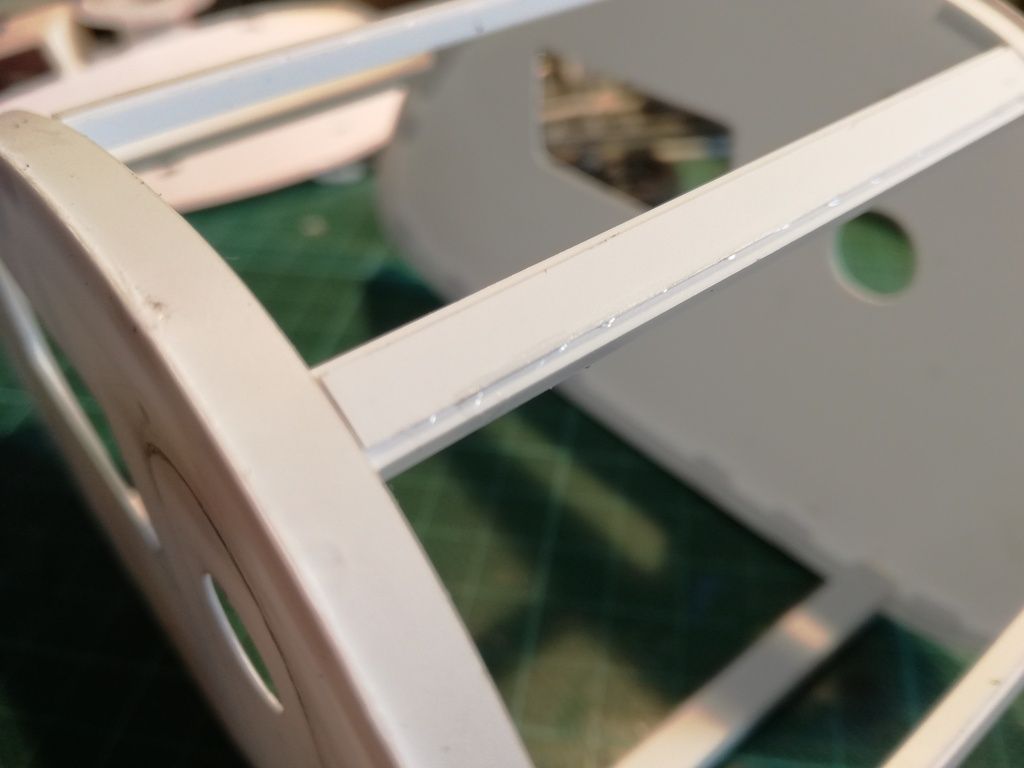

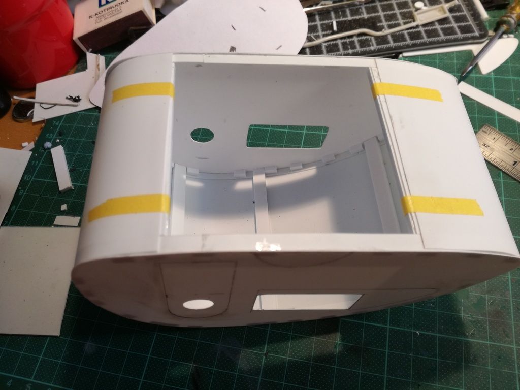

Tänäänkin tuli jotakin puuhasteltua. Tässä vielä kuva rakenteesta sisäpuolella, ennenkuin laitan lattian kiinni:

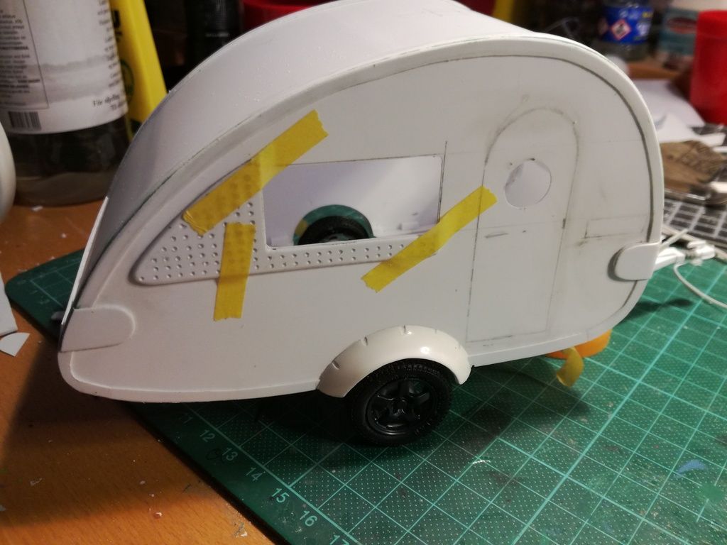

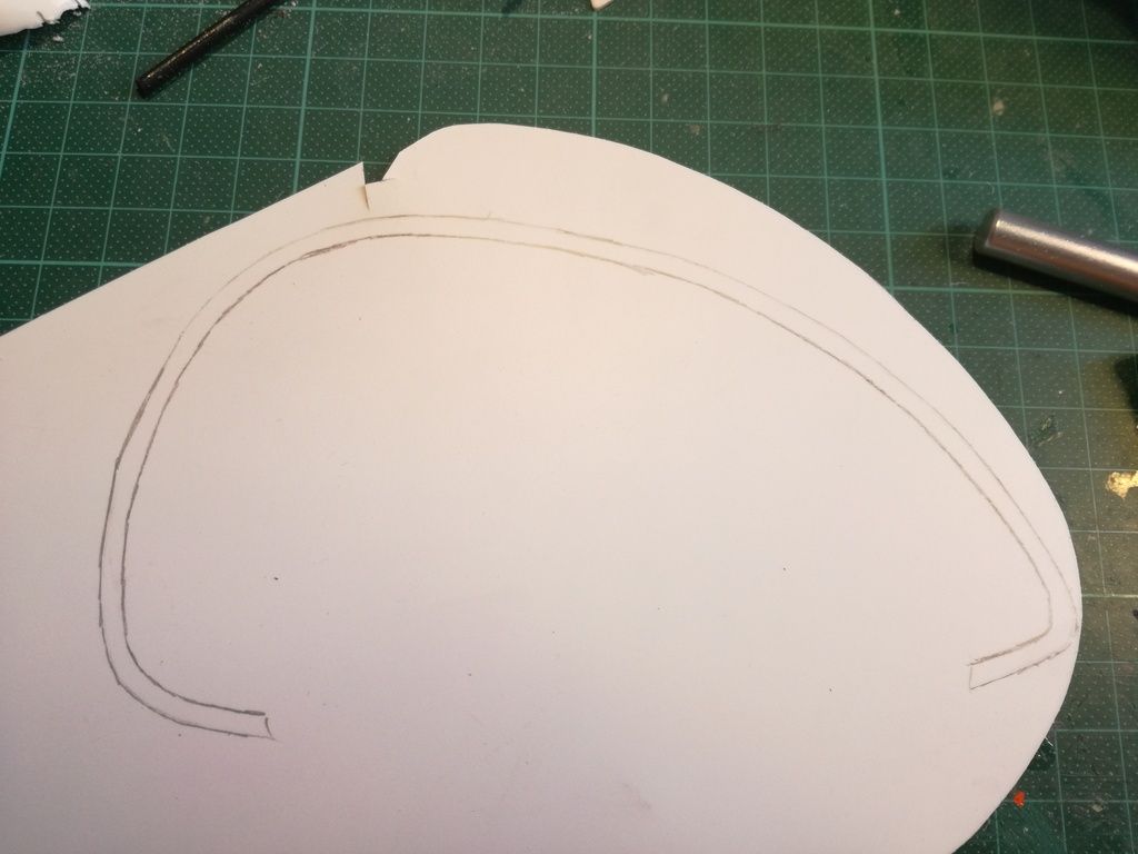

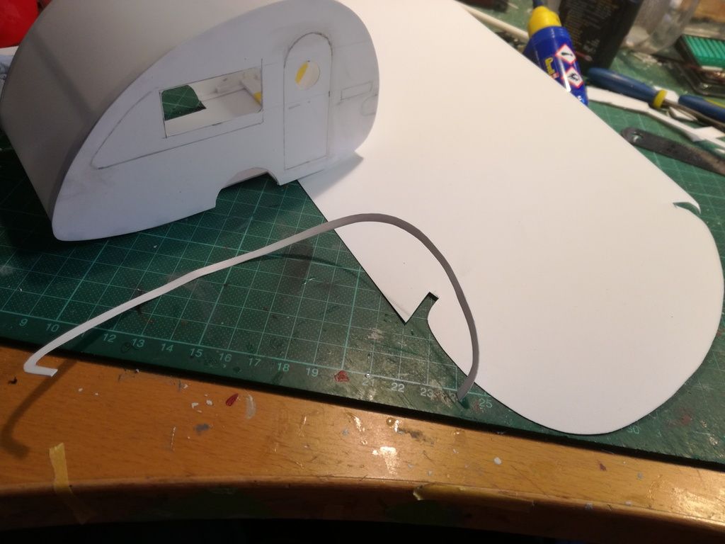

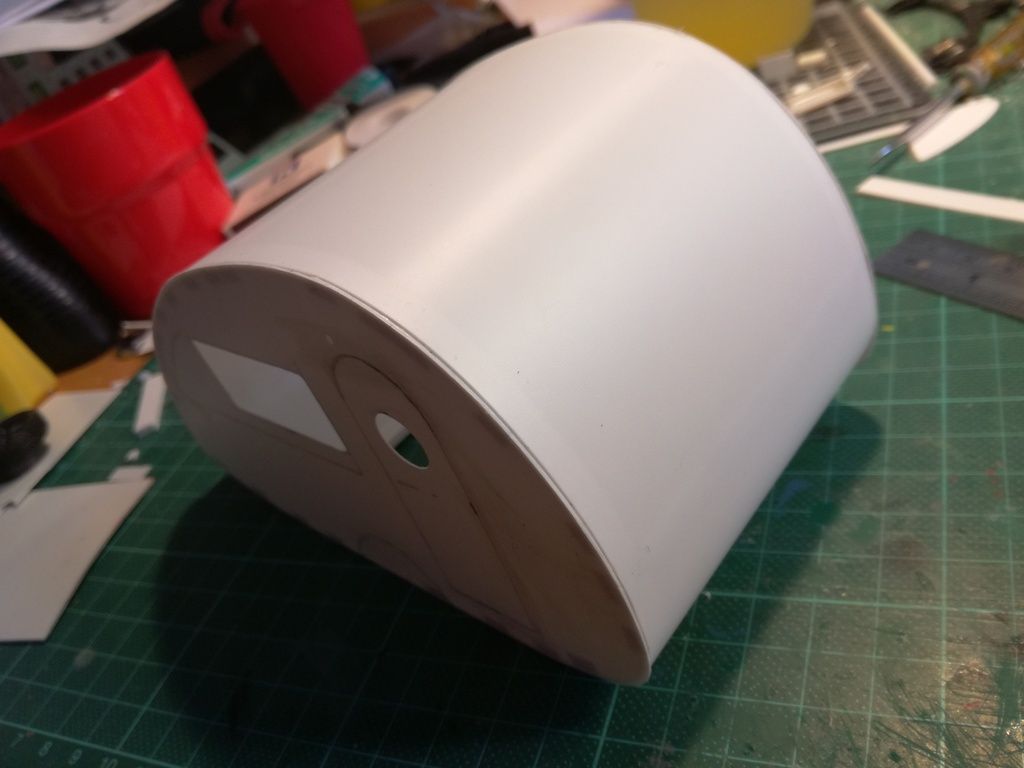

Styreenilevylle piirsin tuommoisen suikeron:
leikkasin sen irti:
ja liimasin vaunun kylkiin, molemmin puolin tietty. Myös katon reunaan liimasin parit soirot.

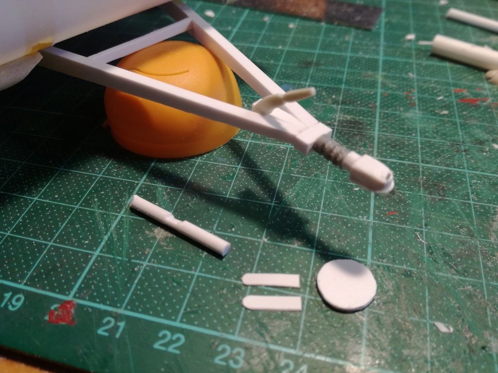

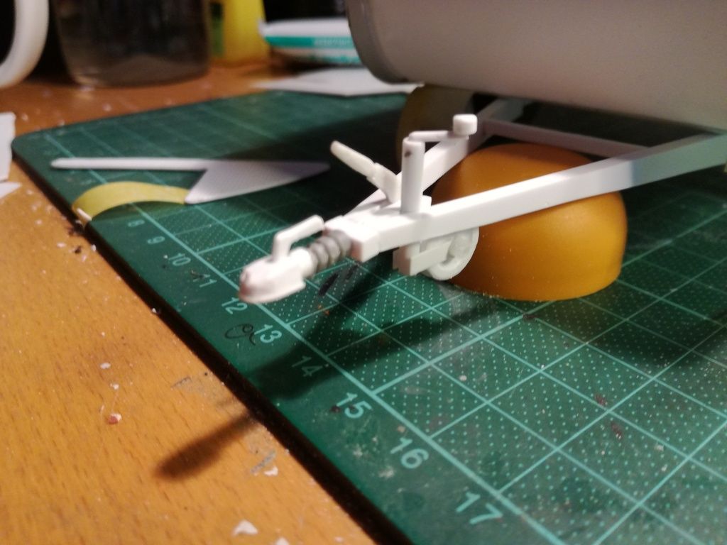

Runkoa ja akselia paikoilleen. Keskellä oleva ohut putki on vain osoittamassa aisalle suoraa linjaa:
Ja vetopääkin alkaa hahmottumaan:
leikkasin sen irti:

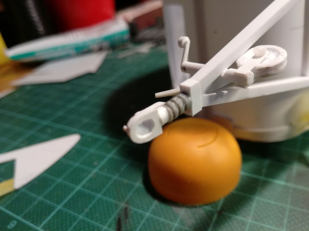

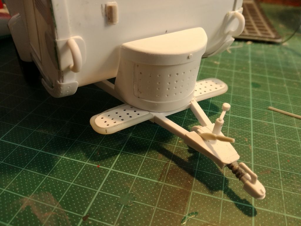

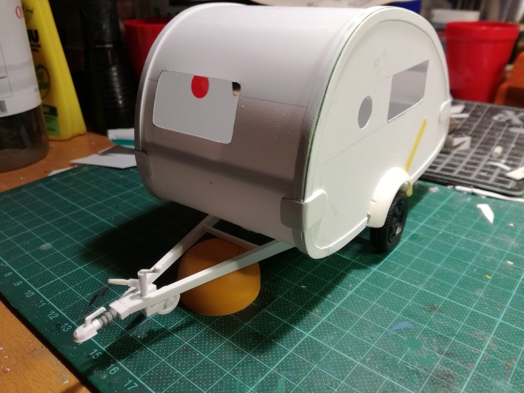

Tällä pajalla on taas puuhailtu. Vetopää alkaa olla seisontajarrun tankoa vaille laiteltu. Pyörien päälle tuli levikkeet. Vetokahvojen paikat on laiteltu nurkkiin. Niitä pitää vielä viilailla. Takapään melkoisen monimuotoinen valopaneeli tuottaa varmaan monta harmaata karvaa päähän, mutta jos nyt jonkinmoisen siitä saisi väkerrettyä.
Kuvatuksia:
Kuvatuksia:

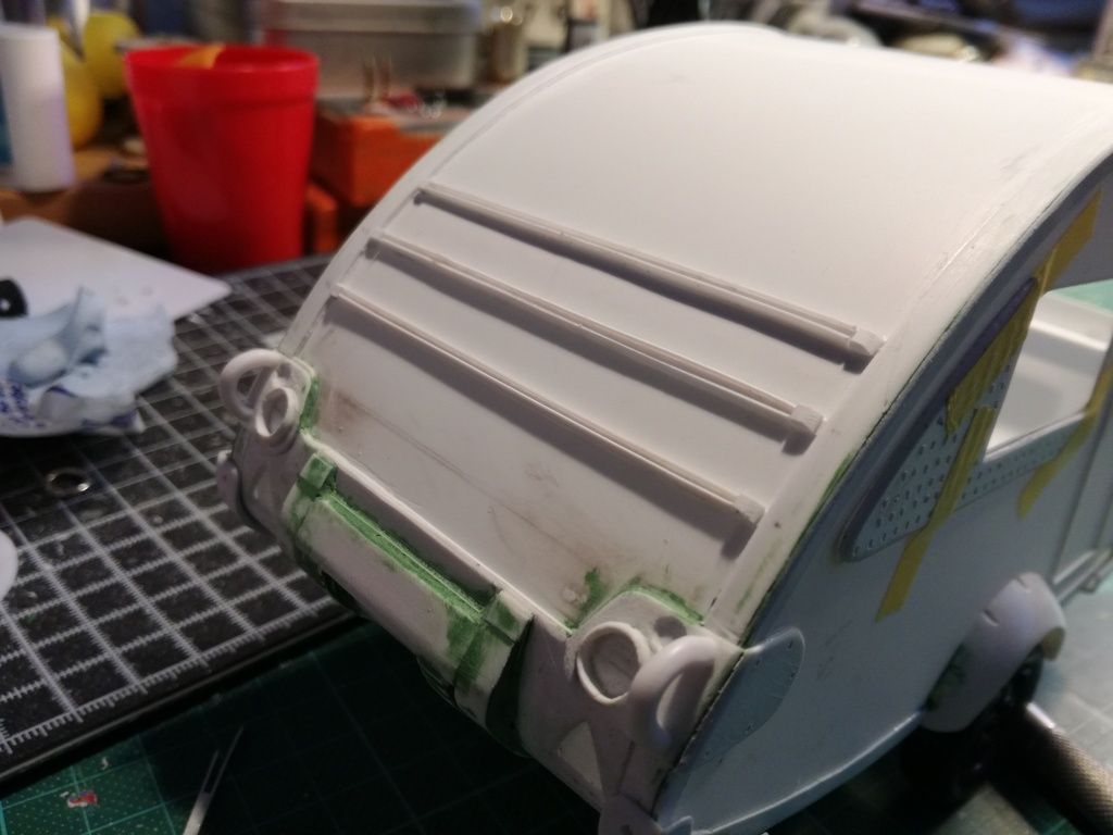

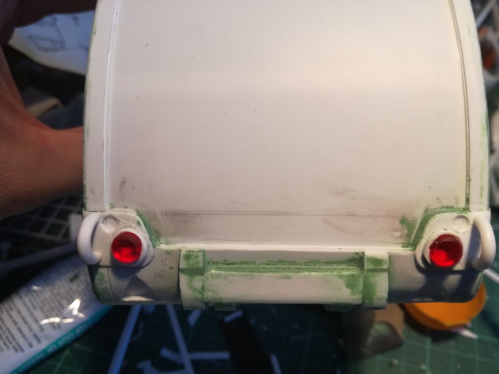

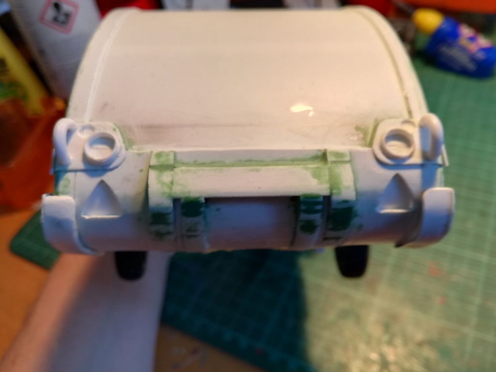

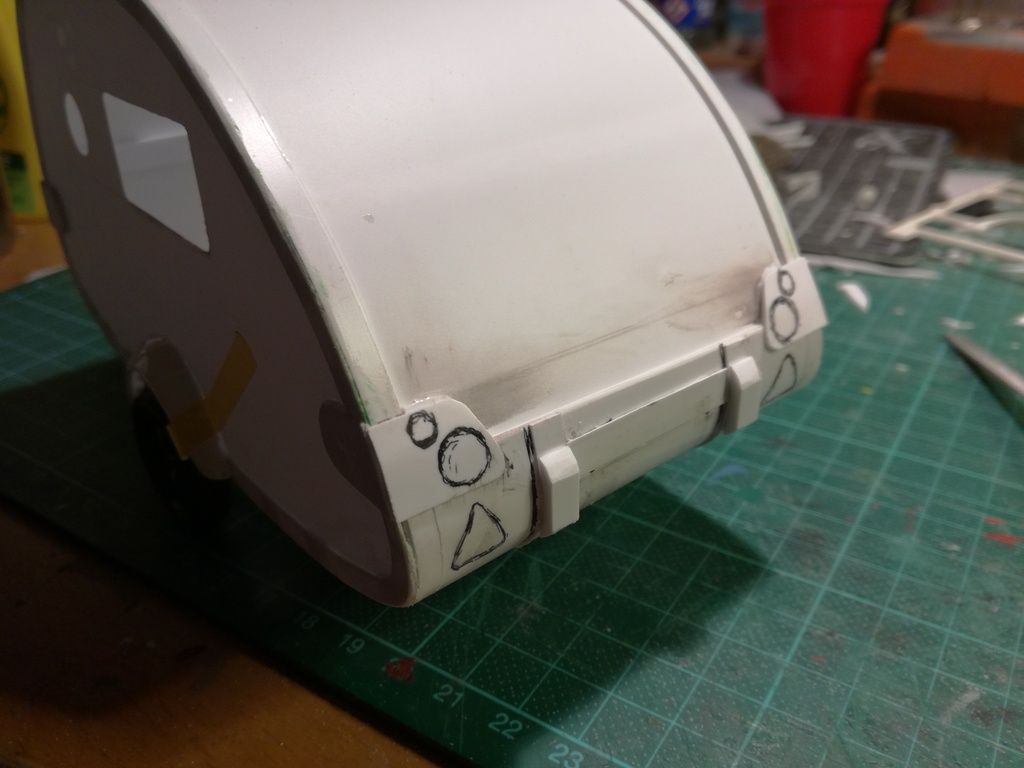

Perinteisen vappuajelun jälkeen kerkesin muokata vaunun peräosaa. Liimailin pikkuisia muovinpaloja limittäin:
ja sitten viilailin niitä sileämmäksi
Juu karun näköistä, mutta kyllä ne siitä silottuu ja hakee muotonsa
Valojen paikatkin tein, mutta niistä taisi tulla liian isot. Tarvii muokata lisää.

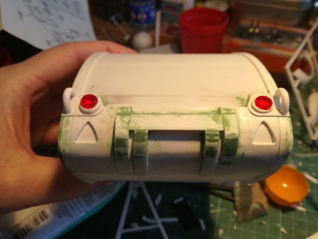

No tämmöttii tällä kertaa. Leikkasin ohkaiset muovisuikerot, jotka liimailin valopoteroiden reunoihin. Näin sain aukon hieman pienenemään ja samalla tarvittava reunuskin syntyi siihen.
Muutenkin paneelia on viilailtu muotoonsa.
Takavalojen punaiset linssit leikkelin ja viilailin ojasta löytyneestä jonkun kuorkin lyhdystä. Siitä riittääkin aika moneen takavaloon materiaalia

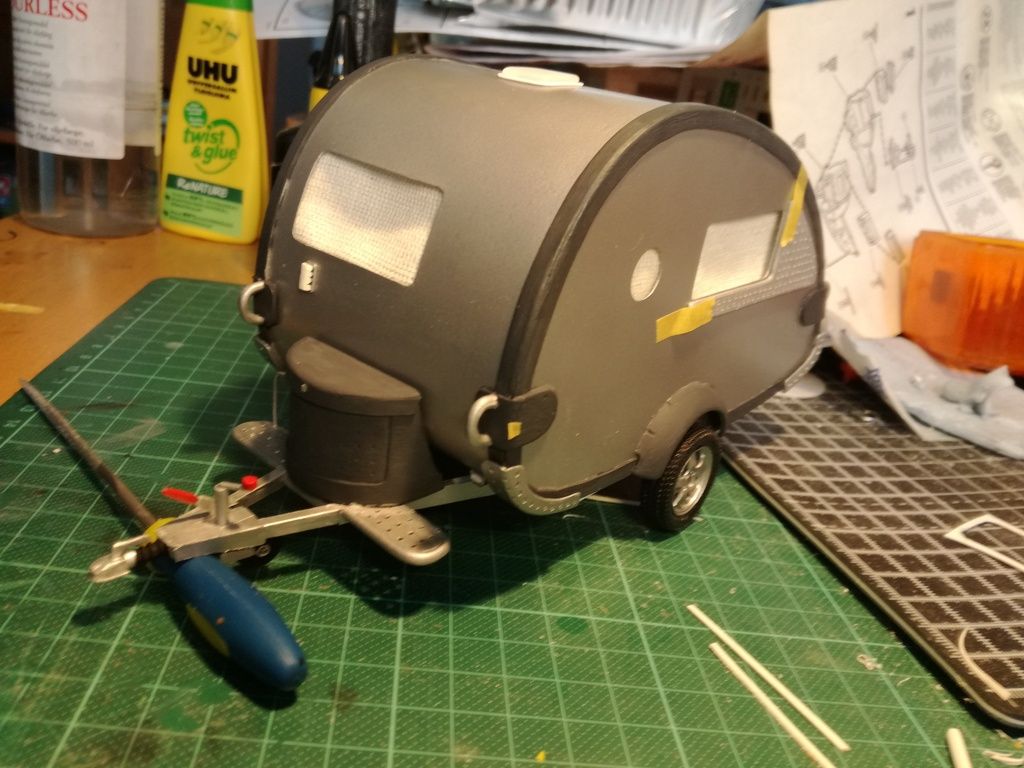

Mä vaan jatkan tätä väkerrystä. Alakulmiin tulee.tuommoiset reikäiset suojukset. Oviaukon listoitus on vähän "halpa" ratkaisu, mutta kun en tee tähän sisustaa, niin enpä aukaise oveakaan.

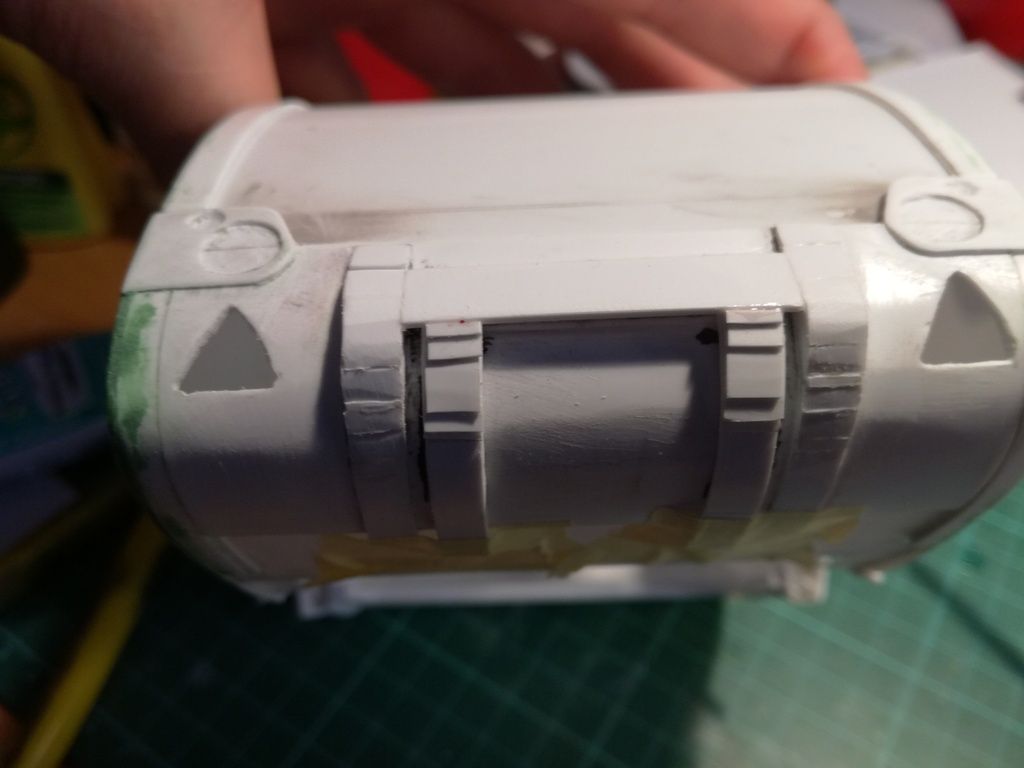

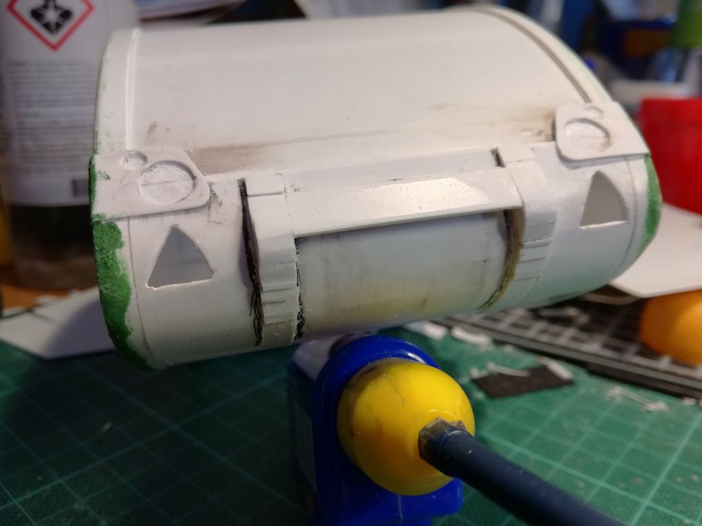

Kun ei nyt muutakaan duunivuorojen välissä ole jaksanut puuhata, olen jatkanut vaunun väkerrystä. Kaasupullokotelo on aika oleellinen lisuke. Sen, kuten muutkin kilkkeet, vääntelin suorasta levystä.

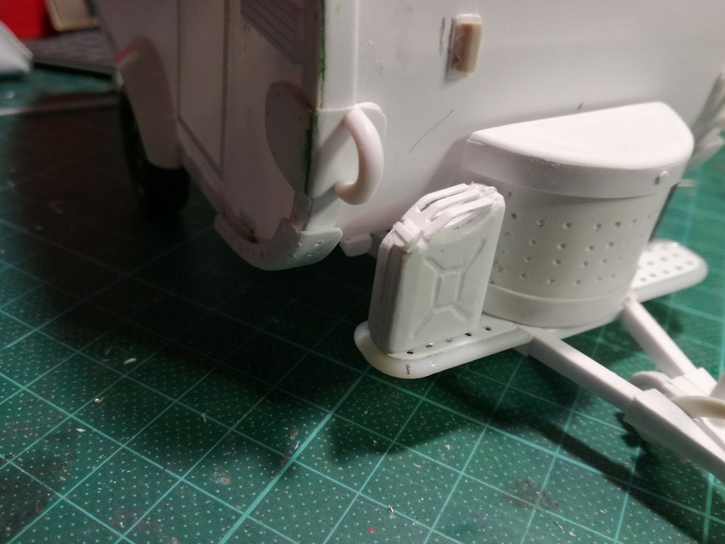

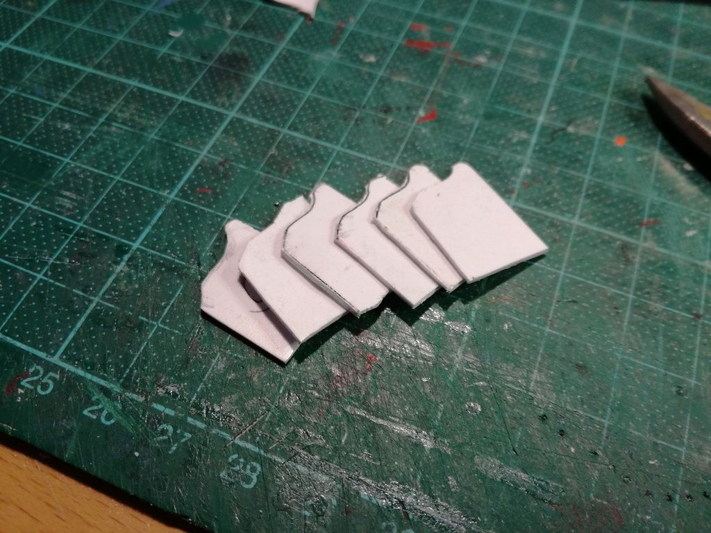

! Tänään oli vuorossa Jerrykannun teko. Semmoista ei löytynyt valmiina mistään romulaatikosta, joten 1.2 mm muovilevyä 6 kpl päällekkäin ja muotoon leikkaus ja viilaus. Korkin teko on aika haastava, joten se on vaan vähän jotakin sinnepäin.
Katon takaosaan liimailin kapeista suikaleista kootut tavaratelineen kiinnityslistat. Niihin voisi kiinnittää esim. varapyörän. Mun 1:1 vaunussa sitä ei ole.

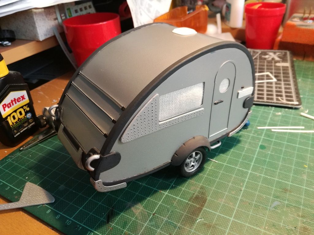

No kumminkin maalia laitoin vaunun päälle ja oikeastaan ikkunoita ja muutamaa pikkujuttua vaillehan se taitaa enää olla. Noitten kaarevien listojen maalaus paikalleen liimattuina ei ole ihan helppo rasti. Tarvis hommata taipuisaa rajausteippiä.
[URL=http://s347.photobucket.com/user/reuhkapelti1/
media/IMG_20170510_195742_zpsrbcwiep4.jpg.html]
[/URL]
Sorry nyt nää kuvanliittämisessä tulleet höpöhöpötekstit tässä alapuolella, osoitteen kopiointi on jotenkin keturallaan mun luurissa. Pitää maalata linkkiä ja liimata ym sekavaa.

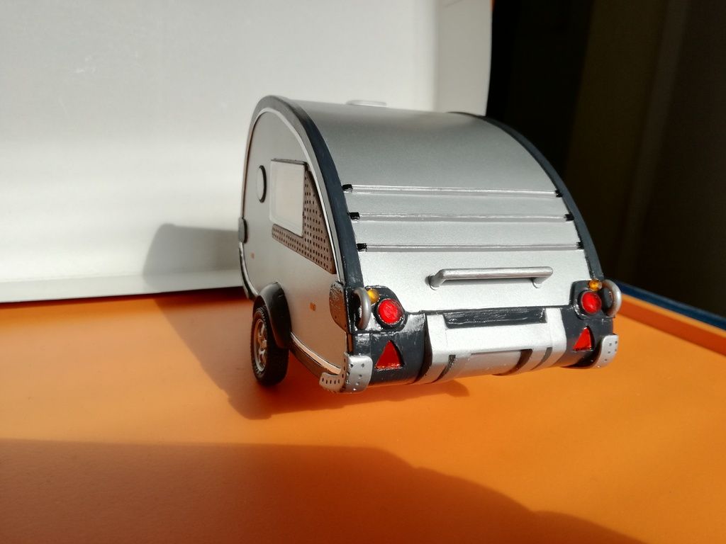

Re: T@b 320 Off Road matkailuvaunu vm. 2010 "wip"

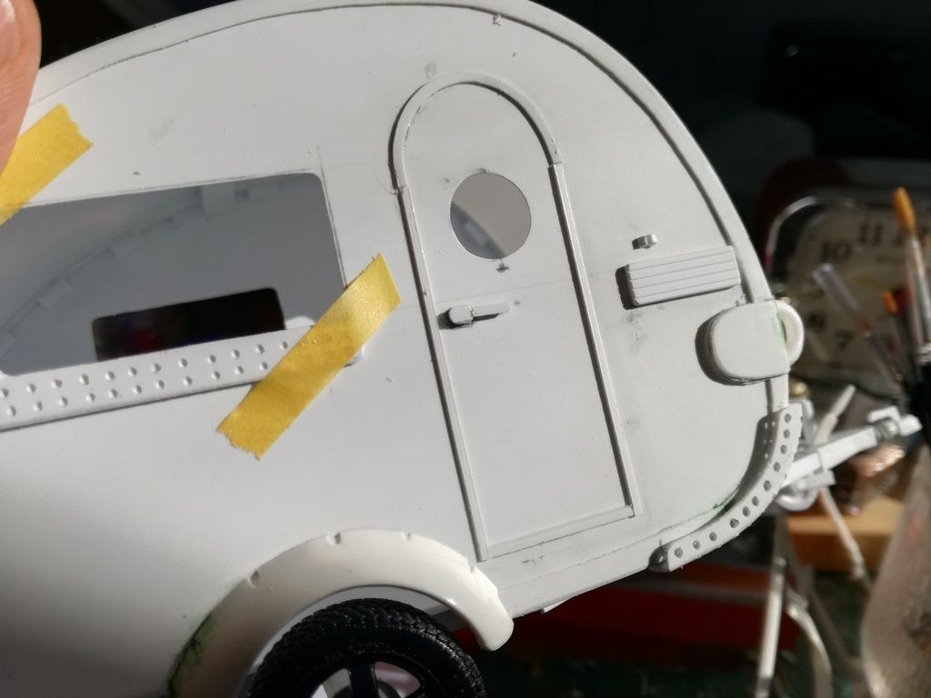

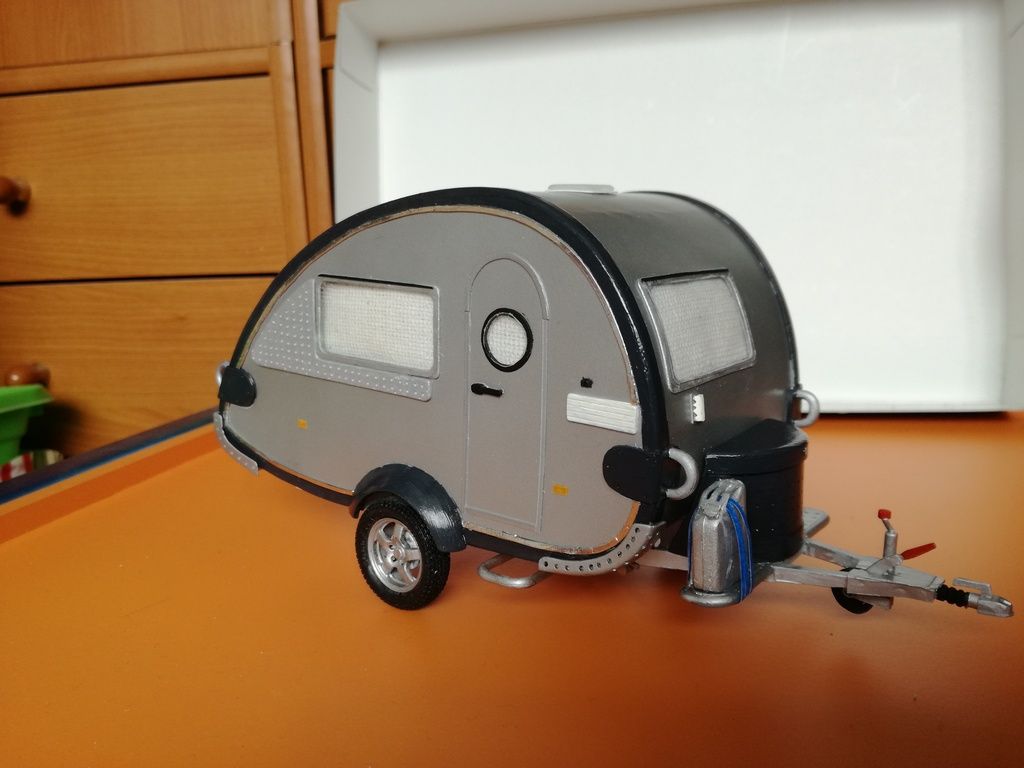

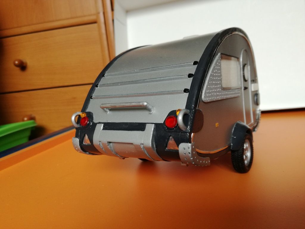

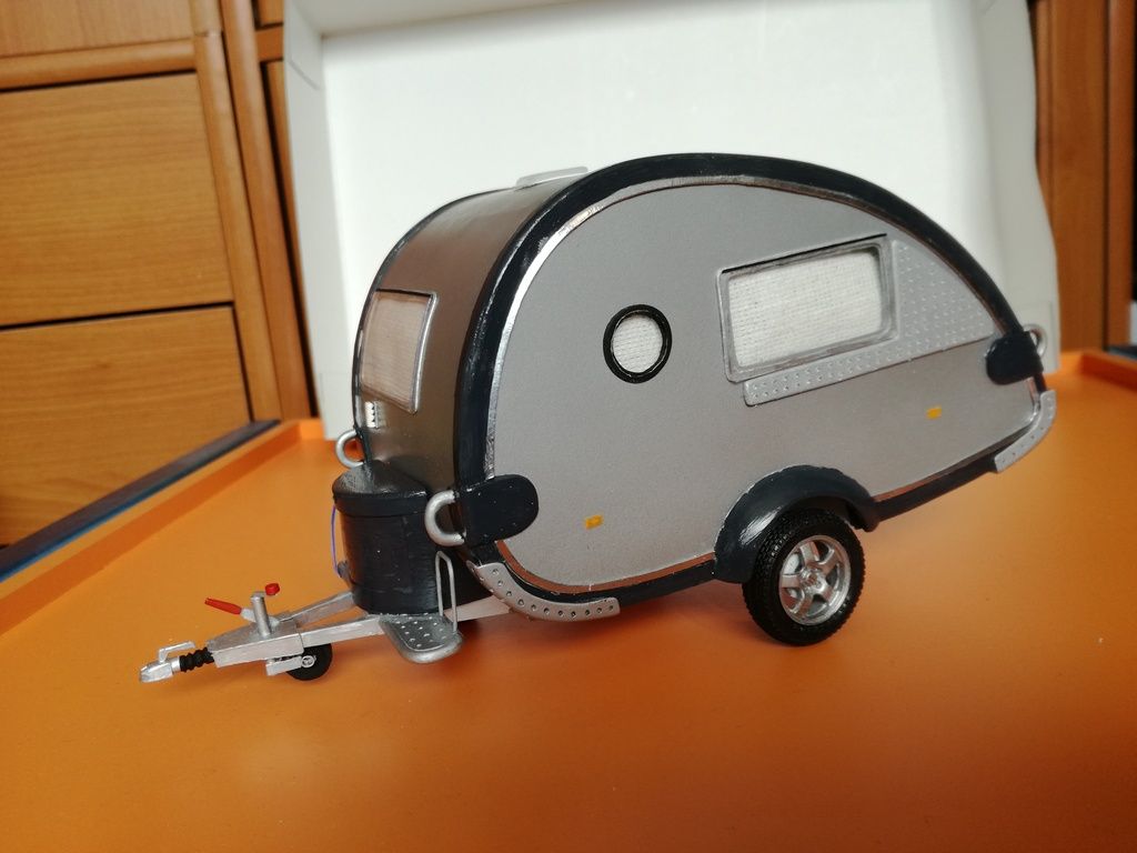

Jännästi kiiltävä lakka tummanharmaiden listojen päällä saa ne näyttämään kovin tummilta kuvissa. No ei ne kumminkaan noin mustia ole. Karavaanaritarrat vielä kun valmistuu, niin voin merkitä tämän valmiiksi.
Viimeksinä lisukkeina väkersin tukijalat kulmien alle, mutta eihän ne sieltä juurikaan näy.
Jotain mokia tuli tehtyä, mutta kai sen T@b vaunuksi tunnistaa
