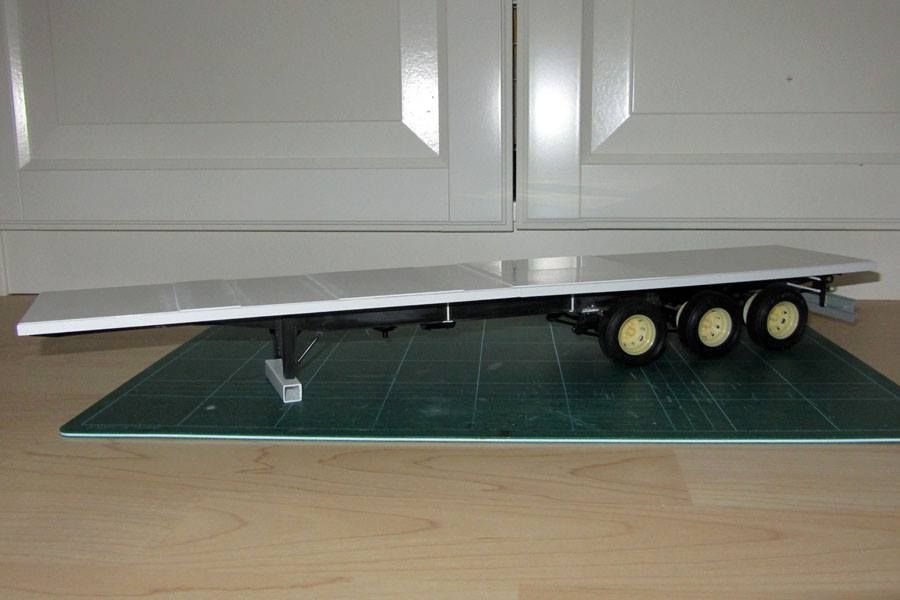

Kirjoitetaanpas vähän pintapuolista tarinaa kun hommat on siinä vaiheessa, että uskaltaa julkaista pelkäämättä ikuisuusprojektiksi ajautumista. :wink:
Kaappiin oli päässyt kertymään sekalaista ja vähän epäkuranttia mallia niin eikös ne ole hyvä laittaa kaikki samaan kasaan? :screwy:
Kerrotaan vähän taustoja näille. Tuo Revellin A-Merssu on Ekbomin marketista hommattu, halvalla kun sai. :lol: Ainakin osittain joskus kasattu ja jotain osapuutteitakin oli, joten showroom -laatua siitä ei enää olisi saanut. Tamiyan S-Merssu tuli jostain vaihtokaupan kautta vähän jo tämä projekti mielessä. Siinä ei kummoisempia osapuutteita, mutta purkuun ja kylpyyn sekin pääsi. Revellein Unimog-Merssu on jossain vaiheessa myynyt renkaansa hyvään hintaan. Ajatus oli alun perin käyttää se renkaattomana, mutta kuten melkein aina suunnitelmat muuttuu ja siihen piti nyt renkaat soveltaa muualta. Italerin NG-Merssu tuli aikoinaan varastoon ilman alkuperäispakkausta mahdollisine pienine osapuutteineen, joten jälleenmyyntiarvo olematon. Italerin Cool Fruits kärryn hommasin juuri tätä projektia varten, tosin siitäkin puuttui renkaat...
Eli romuista rakennetaan, mutta kierrätyshän on IN nykyään ja varmasti tulevaisuudessakin. :thumbup:
Kärry muuttui avolavaksi, yksikköpyörät vaihtuivat paripyöriin ja alustaan ruuvattiin kevyt madallussarja. :mrgreen:
Viimeksi muokannut maxres, 15.09.2016 14.22. Yhteensä muokattu 3 kertaa.
