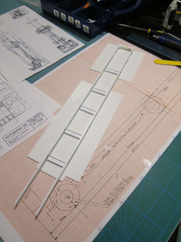

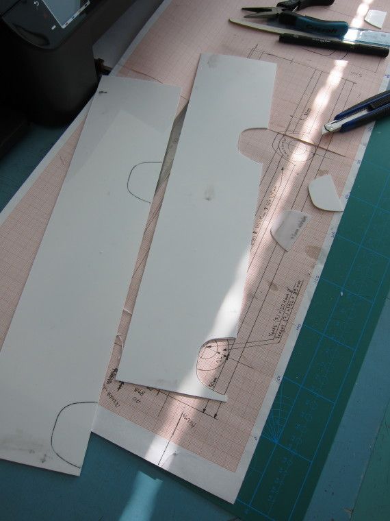

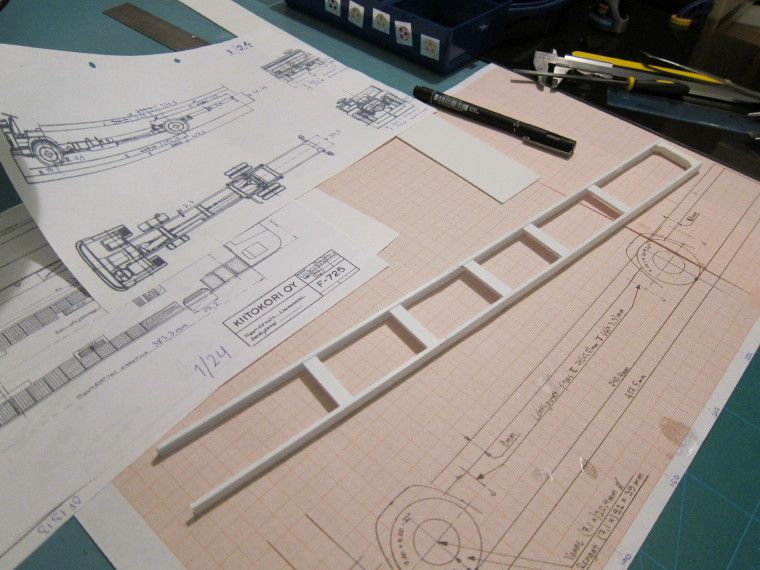

Runkoa tein C-styreenipalkista, joka osoittautui suht lähelle oikeaan kokoon mittakaavassa. Pohjalevy ja muut "koripellit" tulivat 1mm styreenistä. Ehkä vähän paksua, mut jääpähän vähän "opetteluvaraa".

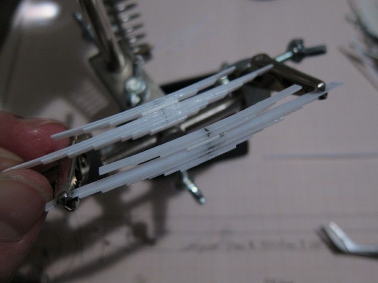

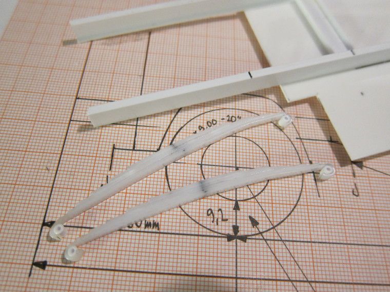

Jousien tekoa. Jousien norran lenkkien taivuttamisessa meinasi jo usko loppua heti alkuunsa, kun niitä kynttilällä lämmittelin. En jaksanut niitä hieroa tuon enempää kuitenkaan, kun niistä ei ollut tarkoitus tehdä toimivia. Ehkä joskus jatkossa sitten, kun kärsivällisyys ja taidot on paremmin hyppysissä.

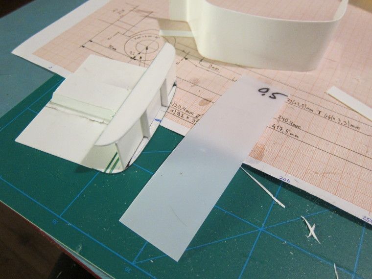

Korin ainoaksi "muotoiltavaksi" osaksi jäi siis naamapelti ja katto. Kattoa en ole vielä murehtinut, mutta naamapeltiä mietin alusta asti, miten sen tekisin. Suunnittelin jo kokeilevani hartsivalua, mutta ajattelin näperrellä jotain ensin "lämmittelynä" ennen kuin rupean enempää sooloilemaan. Ostin kuitenkin Kärkkäiseltä pienet pikapuristemet, joten ajattelin, et eiköhän se siihen vaan levystä taivu. Tein pellistä muotin ja lämmitin kuumailmapuhaltimella styreeniä, mutta onko siinä joku taika, ettei se styreeni lähe aaltoilee? Pitäis kai malttaa lämmittää hitaammin, en tiedä. Oli ehkä vähän kiire. Leikkasin jo 0,5mm styreeninkin sitä varten, jos se taipuis paremmin, mut sit tein kuitenkin sen tosta paksummasta ja loppuen lopuksi aaltoilu oli aika vähäistä, joten päätin kitata sen vaan suosiolla.

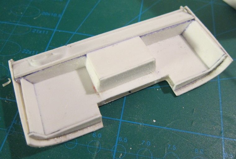

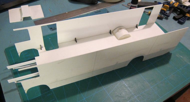

Kaikenlaisia vahvikkeita rakentelin keulapalaan ja kojelautaa ja moottorikoppaa..Nämä tämänikäiset kauppa-autothan ovat vielä etumoottorisia ja kuorma-auton alustalla. Takamoottorisiakin oli jo 60/70 -luvulla, mutta LP-sarjan Mersut oli etumoottorisia alkuaikanaan ainakin.

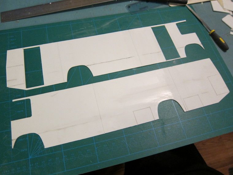

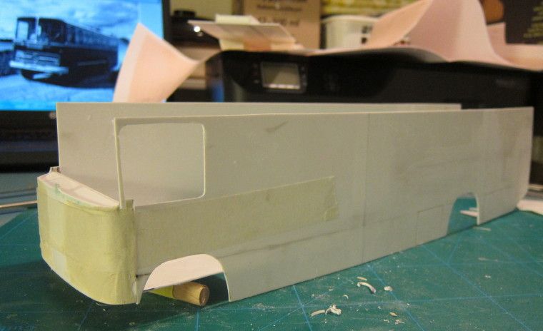

Tänään aloitin leikkelemään kylkipaloja..Toisen kuvan taustalla näkyy suttuinen kuva "esikuvastani". SOK Hämeenmaan LP-Mersu.

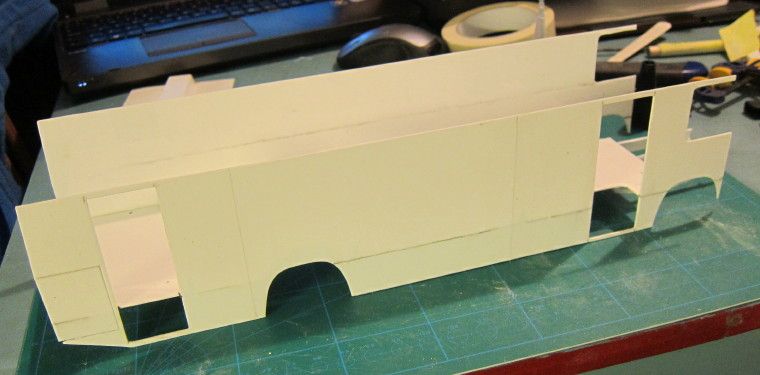

Avoimet ovet ja luukkujen reunojen veistelyä

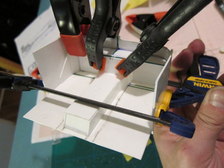

Kyljet jo liimattuna

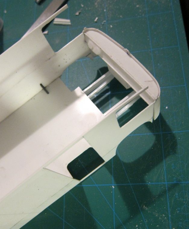

Keulapalassa menin vähän takapakkia, kun huomasin, että olin tehnyt lattian moottorikoppineen rungon verran eli 8mm liian matalalle. :banghead:
Ei muutakuin veistelemään kaikki turhat pois. Kittauskin oli tässä vaiheessa helppo hioa karkeasti muotoonsa. Vielä pitää varmaan tehdä naamapelti ja maski valmiiksi tässä, ennenkuin liimaan keulapalaa paikalleen koriin.

Keulapalaa silvottiin taas hiukka pienemmäksi. Kittaaminenkin osoittatui hieman liian aikaiseksi, kun niitäkin rapsin irti työn touhutessa. Paloauto SK:sta lainasin maskin ja pienellä modaamisella sain oikean kokoisen tuohon. Vielä umpioille kun tekee paikat, niin avot... :roll:
