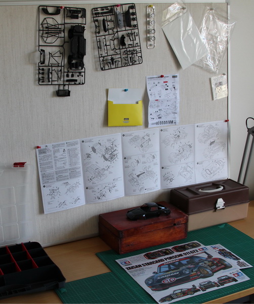

Tässä olisi lähtötilanne, eli Tamiyan perussarja pitkin pöytää ja seiniä levitettynä, ja mausteena Hobby Designin ja Acustionin etsejä. Kuvasta piilossa majailee vielä sekava seurakunta geneeristä aftermarket-sälää

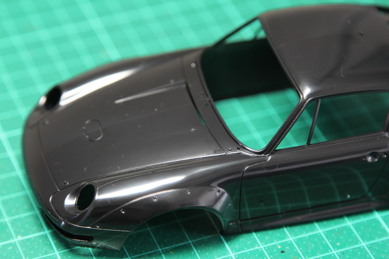

Kori on valettu mustaan muoviin ja on ihan laadukas mitä nyt pari selvää saumaa on siistittävänä. Pikkudetaljit kuten konepellin kiinnikkeet, pissapojan kyhmyt, päävirtakytkin jne on valettu koriin ja ihan siedettävää tasoa.
Itse päätin kuitenkin korin hiomisen yhteydessä poistaa kaikki pikkukyhmyt ja porata pienet reiät tilalle, helpompi maalata ja puunata sekä lisätä omat osat kun ei tarvitse arpoa missä kohdalla mikäkin alunperin oli, ja ainakin osa detaljeista olisi tarkoitus muutenkin tapittaa kiinnityksen helpottamiseksi. Vauhtiin päästyäni porasin auki myös lokasuojien levikkeiden niitit, laitetaan nyt sitten niihinkin aftermarkettia tilalle.

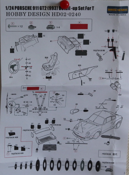

Hobby Designin etsisetissä tulee jarrulevyt "mielenkiintoisesti" etsirenkuloista kokonaan koottavina, eli yksi levy keskiöineen syntyy kahdestatoista etsirenkaasta, kuten ao. kuvan alalaidassa näytetään.

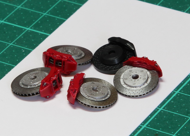

Vaikutti jokseenkin hullun hommalta, mutta pitihän tuotakin kerran elämässä kokeilla. Eikun vaan etsit irti ja nippuun. Onneksi valmistaja oli ollut sen verran ihmisystävällinen, että renkaista löytyi kaksi kohdistusreikää, eli omalla tappiviritelmällä osat sai kohdistettua hyvin liimaukseen. Lopputulos näkyy alla, vertailukohtana yksi Tamiyan muoviversio samasta aiheesta. Pikaliiman kanssa oli hieman harmia joten ihan virheettömiä noista ei tullut, mutta saa kelvata tähän hätään.

Johan näyttää jarrut makeilta! :)
Tuo valurankojen seinällä roikottaminen onkin hyvä idea, täytyy koittaa itse räpeltää samanlainen ilmoitustaulu työpöydän ääreen.

Jykevät on jarrut joo :thumbup:

Jarrut on kyllä viimisen päälle komeet. Pieni litkutus satuloihin vielä niin ai että... :)

noi jarrulevyt on kyllä tosi hyvännäköset :thumbup:
