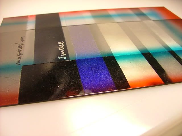

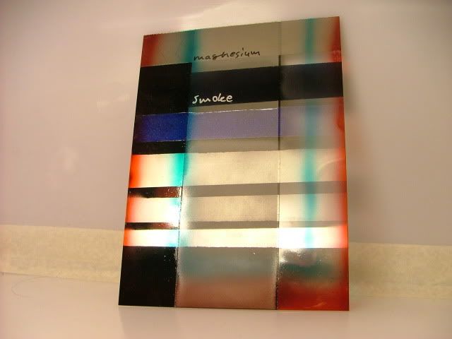

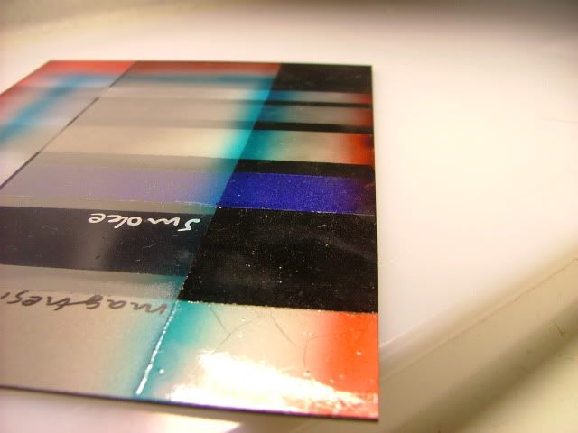

Tollasen levyn oon tehny täs alcladeilla maalatessa. Eli periaatteessa kirkas muovi levy, jossa 2/3 pohjamaali, 1/3 Alcladin musta pohja ja 1/3 kirkas. Siihen sitten olen kokeillut kaikenlaisia Alcladin maaleja mitä löytyy ja osittain lakannut Zeron 2K-lakalla. lakka osittain himmentää Alcladien kiiltoa, mutta ei kuitenkaan kovin paljoa. Kuvassa Magnesium on hieman halkeillut, muuta sen olen ensimmäisenä maalannut, ehkä liian märän pohjan alle.
Voin tuoda tämä näytille tuonne Openiin vaikka proju pöydälle kaikkien pällisteltäväksi.
