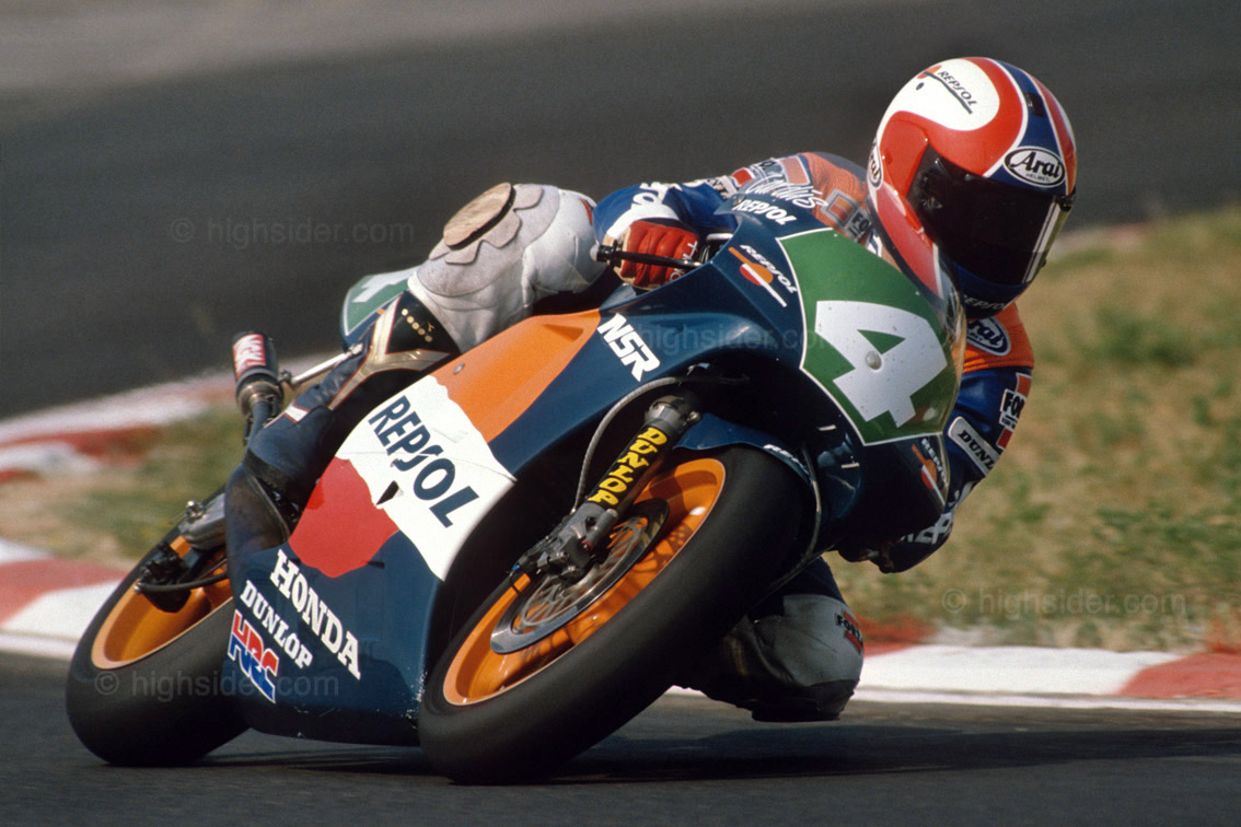

Kyseessä siis espanjalaisen Carlos Cardúsin pyörä hänen parhaalta kaudeltaan 1990. Carlos johti viimeisessä startissa viidellä pisteellä sarjaa, mutta hävisi mestaruuden kaksi kierrosta ennen maalia vaihteensiirtäjän rikkoutumiseen.
Pyörä on Repsolin väreissä, siirtokuvat sekä kaudelle 90, että 91. Erikoisuutena vielä nuo 91-kaudella jossain osakilpailuissa nähdyt rei'itetyt katteet, toteutettu siirtokuvina. Siinä asussa en löytänyt kuin yhden kuvan:
Tästä sileillä katteilla olevasta löytyi muutama referenssi molemmilta kausilta, tässä Misanon kisasta 1990:

No niin, maalailua on taas jatkettu edellisten kerrosten kuivuttua. Vuorossa oli toi pääväri, eli Repsolin sininen, Zeron maalina. Vieläkään ei isompiin ongelmiin törmännyt, mitä nyt sormet on about saman väriset kuin pyöräkin :banghead: Johtuu lähinnä siitä, että ei tahdo noi cocktail-tikut oiken pysyä vakaina, joutuu sormin tukemaan, ja sotku on valmis. Lakkausta varten täytyy laittaa noi jotenkin eri tavalla kiinni, siihen ei sormin parane koskea. Maalin kulutus oli myös yllätys, kuvittelin tuon sinisen peittävän helposti, mutta useamman kerroksen sai vetää, ennen kuin pinta oli suunnilleen yksivärinen.
Väri näyttää ainakin vielä hivenen vaaleammalta kuin noissa referensseissä, katsotaan nyt mihin suuntaan lakka tuon vetää.

Aika vaalealta näyttää väri,Tamiyalla Repsolin siniseksi ehdotetaan väriä TS-64 Dark Mica Blue.
t.vellu

Kuvista vähän vaikea sanoa todellista värisävyä, minun monitorilla tuo TS-64 näyttää lähinnä mustalta.
Mitä Zeron Repsolin sinistä Tervo käytit? Näyttäisi olevan usieta vaihtoehtoja vuosiluvun mukaan, osassa suositeltiin pohjamaaliksi mustaa.

Tälle taas ohjeessa tarjotaan väriä TS-15, aikasten paljon vaaleempi, jopa lähelle tuota minun valintaa:
Taitaa yksi (referenssi)kuva valehdella enemmän kuin tuhat sanaa :mrgreen:

Väri tummeni, ainakin näin työvalolla katsoessa aika paljon, ei kuitenkaan noihin referensseihin asti. Katsotaan nyt, miltä ne kuvissa näyttävät, kunhan ovat aikansa tuossa kuivuneet, ja käry on haihtunut niin paljon, että uskaltaa lyödä kameran tulille :mrgreen:

Dodiin, tuohan TS-15 on se Tyrrelin sininen , tummemmalta näyttää.

Tyrreliä Repsolin teippien kanssa :D Itse siinä uskossa, etten usko yhteenkään värikuvaan, ellei se ole itseottama (jos sittenkään)!

Toi tankissa oleva Hondan "siipi" on vähän kyseenalainen, 90-kauden kuvissa (missä se oli näkyvissä) se oli aina oranssi, 91 jossain kuvassa punainen kuten tässä. Tosin näyttää jotenkin suurelta, ja kuvista oli vaikea päätellä todellista sijaintia.
