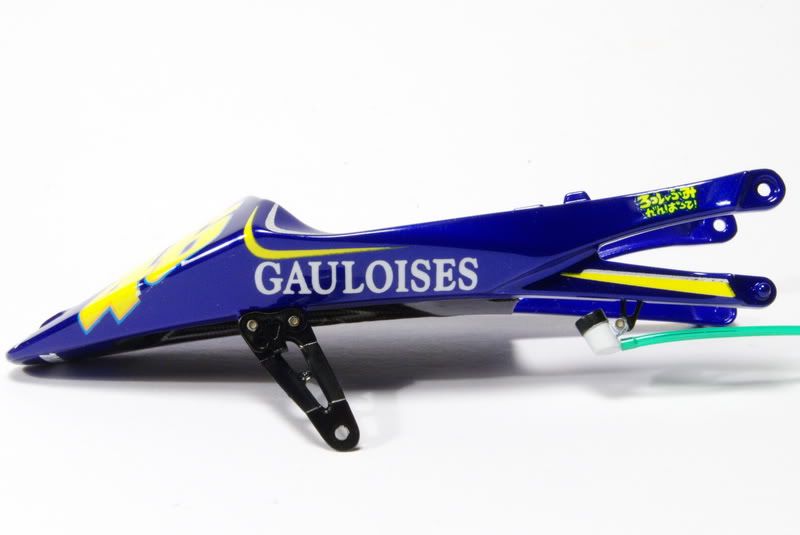

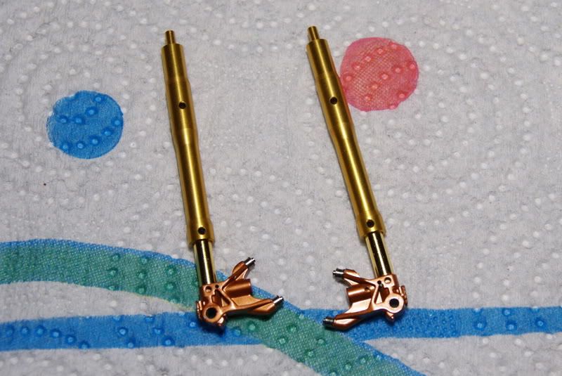

Ookki, täytyy varmaan itse testata niin, että vetää alle vaalean kullan, ja päälle harson kuultavaa sinistä. Viikonloppuna tuon näkee, mitä siitä tulee. Kiitokset kuitenkin.

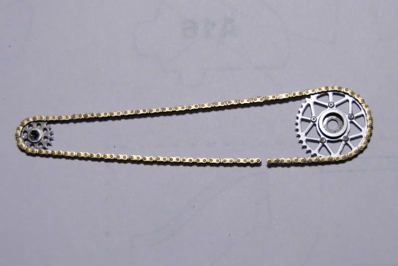

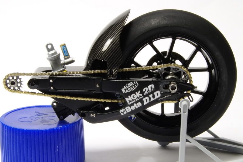

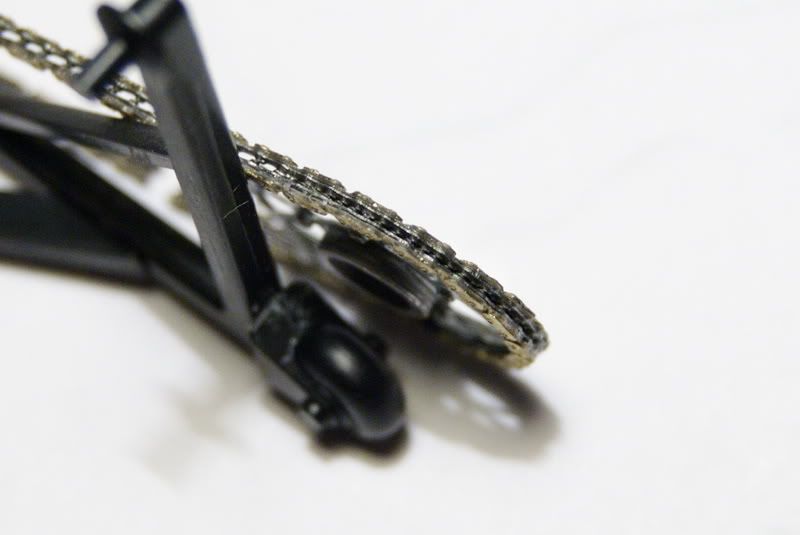

Ketjut ja rattaat ovat Crazy Modelersin etsisarjasta. Olivat loppujen lopuksi yllättävän helppo kasata. Ketjut ovat jonkilainen välimuoto valetuista ketjuista ja alusta asti kasattavista ja toimivista ketjuista.
Kuvassa alhaalla on kahdesta osasta koottu ratas/pohja systeemi ja yläpuolella vatrsinaiset ketjut jotka on kasattu paloista valmiin pohjan päälle. Paloja tarvittiin n. 135. Ketjut ja rattaat on myös maalattu asiankuuluvan värisiksi.
Valmis ketju, johon lisäsin TopStudion MotoGp etsiarkilta muutaman pultin pään.
Ketju on myös päältä katsoen oikean näköinen.

Ihan hyvän näköiset noi ketjut!
Näitä näkyy olevan tosiaan montaa eri toteutusta, tuossa Zetorissa oli vielä astetta simppelimmät, eli myös toi ulkopuoli oli "yhtenä puuna". Tärkeintä näissä mielestäni se, että noiden "rullien" välistä jää päivä paistamaan, kuten tässä ja Zetorissa.
12R:ssä taas joutuu käyttämään orkkisketjut sileäksi hiottuna, lisää näköä saa noilla ulkopinnoilla, mutta tosiaan toi läpinäkyvyys jää pois.
Tuosta ulkopuolen irtopaloista tekemisestä ei välttämättä saa muuta nautintoa, kuin ylimääräisen rakentelun tuska, itse varmaan valitsisin (jos valinnanvaraa on), joko noi Zetorin ketjut, tai sitten ihan aidot.

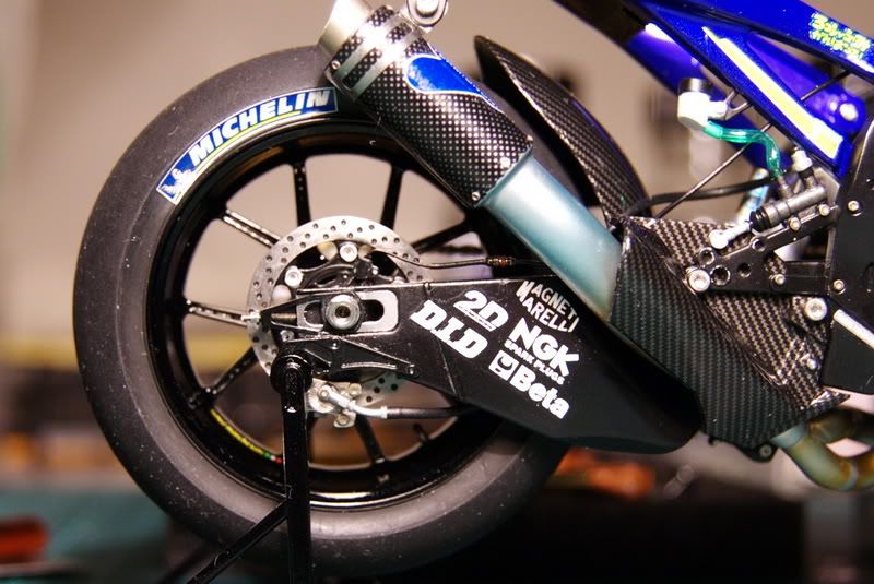

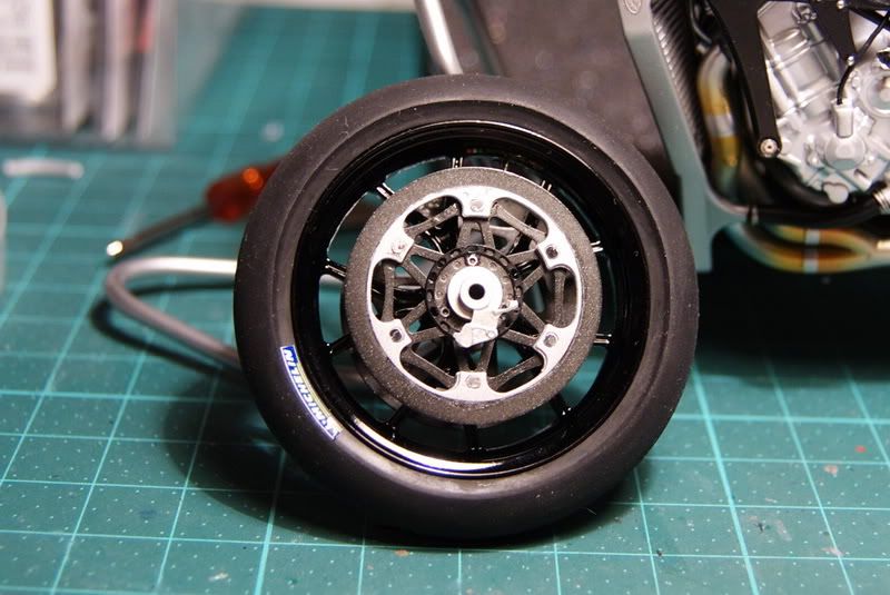

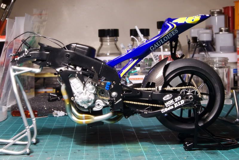

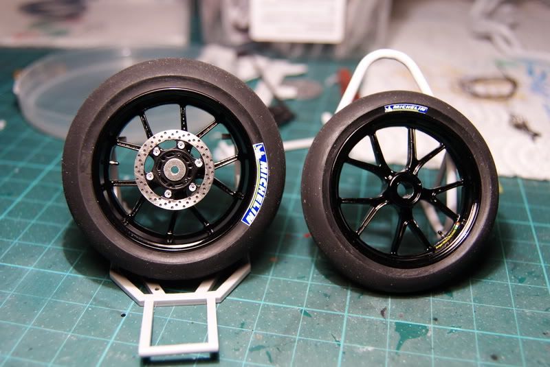

Renkaat sain valmiiksi. Jarrulevy Crazy Moderelin etsilevyltä ja venttiilit Top Studiolta.
Takapää alkaa olemaan jo nipussa.
Muutama johto jarrupuolelta uupuu vielä.
Seuraava suurempi kokonaisuus on etuhaarukka ja etujarrulevyt.

Kaunista tulee,mistä olet hommannut tuota vihertävää letkua?
t.vellu
Re: Yamaha YZR-M1 2005
Viesti Kirjoittaja Pekka Heikkilä » 06.02.2011 11.52
V-M Kuurinmaa kirjoitti:Kaunista tulee,mistä olet hommannut tuota vihertävää letkua?
t.vellu
Letku on hommattu Hiroboylta. Täältä

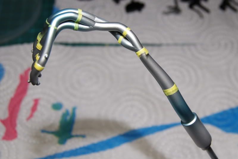

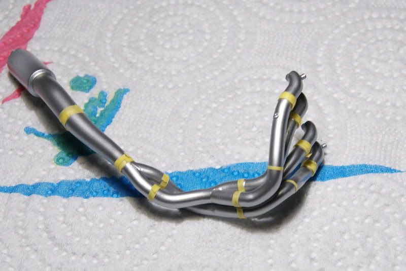

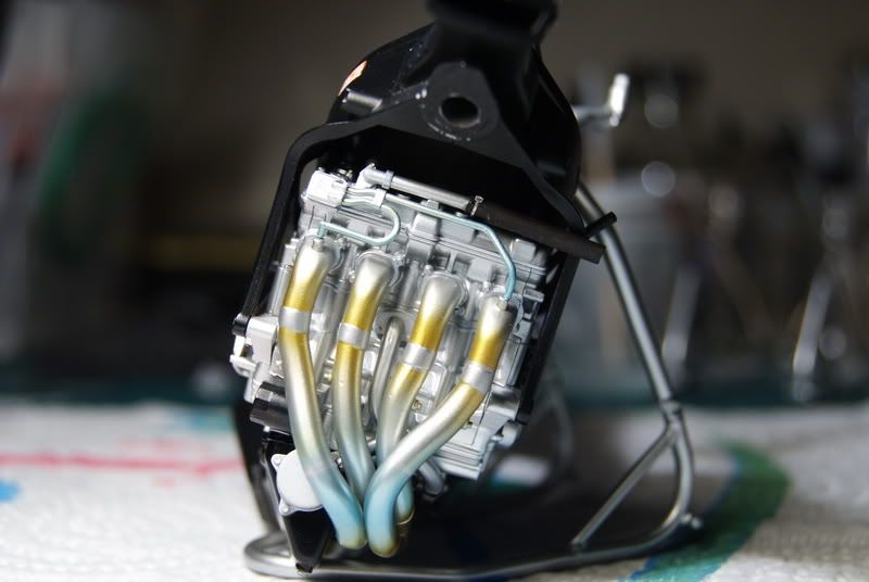

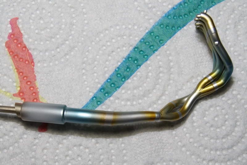

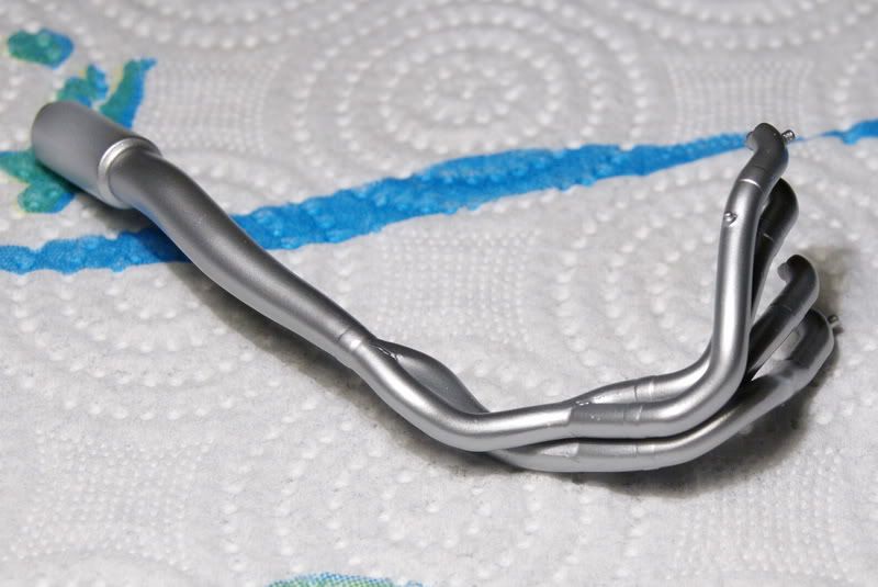

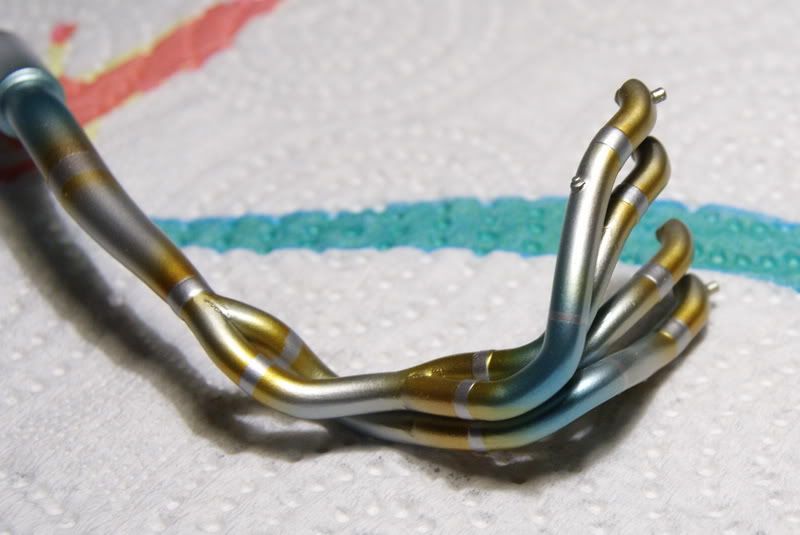

Mietin pitkään pakoputken detaljointia ja maalausta. Jouset ja lambda-anturit sai jäädä toiseen kertaan, mutta maalaukseen päätin panostaa hiukan enemmän.
Normaalien kittausten ja pohjamaalusten jälkeen maalasin putken Alcladin Duraliumilla. En niinkään oikean värisävyn takia, vaan sikisi että Duralium tuntuu kestävän käsittely paremmin kuin moni muu Alcladin sävy. Eikä sävyssäkään mitään vikaa ole.
Tämän jälkeen teippasin putken saumakohdat.
Sitten referenssikuvien mukaisiin kohtiin Alcladin Hot Metal Blue väriä.
Seuraavaksi ruiskutin Tamiyan Clear Orangea maskiteippien päälle ja reunoilla. Tämä olisi oikeastaan pitänyt tehdä ennen sinistä, mutta koska Clear Orange on akryyliväriä, se ei olisi ketänyt tuhdinpaa Alcaldin maalia.
Maskiteipit pois ja putken päähän ja valittuihin kohtiin hyvin ohuesti Alcladin Pale Burn Metalia.
Lopputulos tyydyttää ainakin minua. Äänevaimentimen päälle tulee vielä hiilikuitusiirtokuva.

Pekka Heikkilä kirjoitti: Seuraavaksi ruiskutin Tamiyan Clear Orangea maskiteippien päälle ja reunoilla. Tämä olisi oikeastaan pitänyt tehdä ennen sinistä, mutta koska Clear Orange on akryyliväriä, se ei olisi ketänyt tuhdinpaa Alcaldin maalia.
Onko perusteluja/kokemuksia tähän? Itse käytän koko ajan Tamiyan puolikiiltävää ja kiiltävää mustaa Alcladin pohjamaalina, ongelmia ei ole (vielä ainakaan) ollut!
Hyvältä näyttää putket!
Viesti Kirjoittaja V-M Kuurinmaa » 07.02.2011 19.18
Mulla ei ole ollut myöskään mitään ongelmia ruiskuttaessa Alcladia Tamiyan akryylien päälle,tuo Alcladin ohenne haihtuu niin nopeasti ettei se kerkiä reagoimaan akryylin kanssa.
t.vellu
Viesti Kirjoittaja Pekka Heikkilä » 07.02.2011 20.26
Tervo kirjoitti:
No ei ole kokemusta, oletin asian olevan niin :oops: . Olen kyllä ruiskutellut ohuita kerroksia Alcladia Tamiyan arkryylien päällei ilman ongelmia, mutta nyt kun tarvitsin kunnon peittävän kerroksen sinistä oletin Alcladin kiehauttavan akryylin, mutta hyvä jos näin ei olekaan.
En olisi kuitenkaan uskaltanut käyttää akryylejä pohjamaalina. Mutta sekin siis onnistuu.

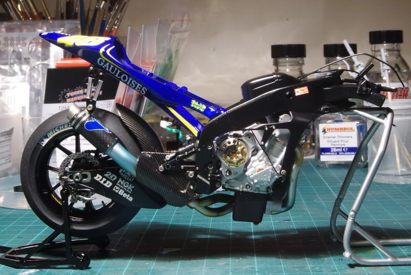

Viesti Kirjoittaja Pekka Heikkilä » 14.02.2011 20.55

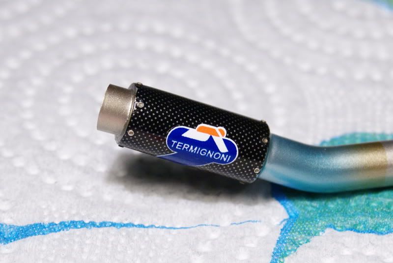

Eilisen maalaussession jäljiltä 90% osista on maattu. Muutama pikkuosa odottaa vielä maalausta ja pari osaa odottaa lakkaa.

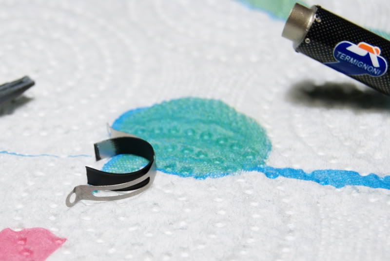

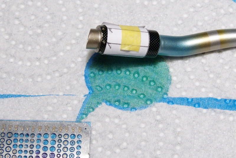

Pakoputken yksityiskohdat olivatkin aikaavieviä, äännenvaimentimen pöntön päälle tuli hiilikuitidecaali ja tämän päälle vielä yksi mainostarra. Pöntön kumpaankin päähän laitoin tasaisin välein etsiset niintinpäät MotoGp etsiarkilta.
Crazy Modelersin etsiarkin mukana tuli kiinnikkeet, jotka korvaavat poistamani Tamiyan valetun kiinnikkeen.
Lisää kuvia kunhan putki on onnellisesti kiinni koneessa.

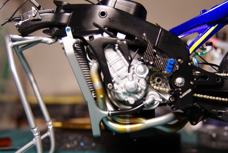

Kuten arvelinkin putken kiinnittäminen runkoon oli tuskainen kokemus. Kiinnike piti taivuttaa pinsettien avulla äänevaimentimen pöntön ympärille ja samalla laittaa liima oikeaan kohtaan ja samalla kääntää kiinnike niin että sen saa kiinnitettyä runkossa olevaan kiinnikkeeseen. Pitkään aikaan en päässyt ensimmäistä kohtaa pitemmälle koska osa lipesi pinsettien otteesta useamman kerran ja lensi milloin minnekin. Joka kerta osa löytyi.... paitsi kerran :twisted: . Onneksi etsiarkilla oli toinen, hieman ohuempi osa, jonka lopulta sain paikalleen.
Sitten olikin helppo laittaa takahaarukka paikoilleen.
Tähän väliin kuva kohdasta joka lopullisessa mallissa jää täysin piiloon.
Lopuksi vielä pakollinen koesovittelu kuva :wink:
Pahoittelut muutaman kuvan levottomasta taustasta. Oli olevinaan kiire :mrgreen: .

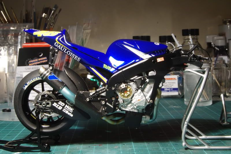

Syyläri paikoillaan ja takajarrujen johdotus myös viimeistelty.
Etupää alkaa pikkuhiljaa hahmottumaan. Putket ovat Tamiyan lisäosat.

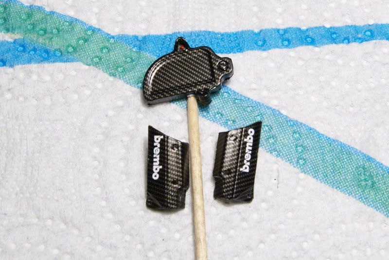

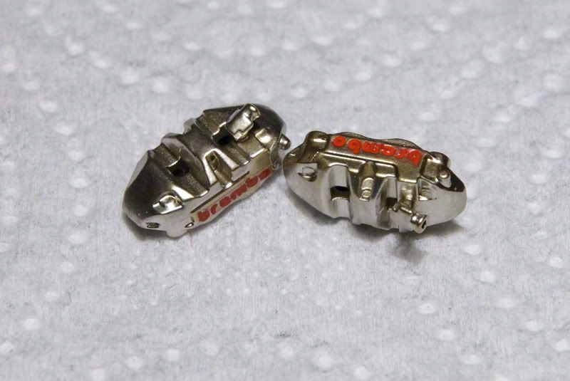

Jarrulevyt ovat Crazy Modelerin etsilevylta ja koostuvat seitsemästä osasta, maalattu Tamiyan Gun Metalilla ja päällä mattalakka.
Jarrusatulat maalattu Alcladin maaleilla. Alla Pale Gold ja sen päällä Gold Titanium.
Viimeiset osat hiilikuidutettu.
Muuten ollaan vaiheessa jossa kovasti väsätään pikkuaosia, mutta mitään ei tunnu valmistuvan.
