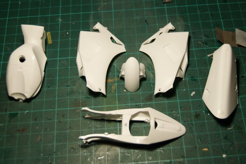

Katteiden osat on liimattu yhteen ja niitä on nyt kitattu ja hiottu. Seuraavaksi ohut pohjamaali ja luultavasti lisää kittiä.

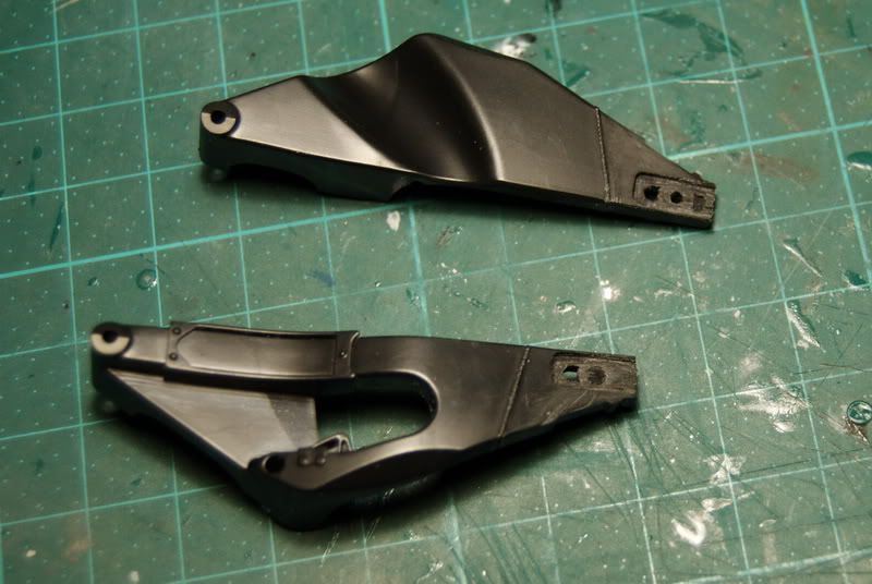

Takahaarukasta poistin valettuja yjsityiskohtia, jotka korvataan etsiosilla.
