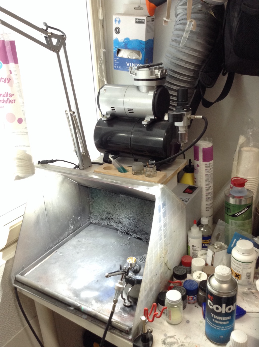

Scale suplyn myymä maalauslaatikko on loistava ja edullinen. Itse olen siihen virittänyt poistoletkun, jonka laitan aina maalatessa tuuletusikkunasta ulos. Suosittelen Scale suplyn omaa suodatinta, jonka käyttöikä on huomattavasti pidempi kuin tavallisen suodattimen. Täytyy aina muistaa että tuo laatikon ja suodattimen imu pinta-ala on sen verran pieni, että suodattimen saa kyllä tukkeutumaan reilulla spray maalin käytöllä, varsinkin fabric spray on tehokas tukkija. Mutta kynäruiskun kanssa ei ongelmia tule, sillä suihkittavan maalin määrä verrattuna spray maaleihin, on varsin pieni. Pohja kannattaa suojata jollakin (omassa metallinen tarjotin), sillä muovisena laatikko ei tykkää kastua kovemmista liuottimista. Ongelma ei tapahdu ruiskuttaessa, vaan silloin jos jotain esim vaikka asetonia kaatuu pohjalle, jolloin muoviset nivelet sulavat.
Vedenerottimeksi riittää sellainen pieni jonka saa ruuvattua ruiskun kahvaan kiinni. Siitä saa hyvän otteenkin samalla kun se poistaa pienen kosteuden juuri ennen ruiskua. Vedenerotin on paras sijoittaa nimenomaan ruiskun kahvaan, jolloin ilmaan ei ehdi tiivistyä enää lisää vettä ennen suutinta. Vaikkapa tällainen

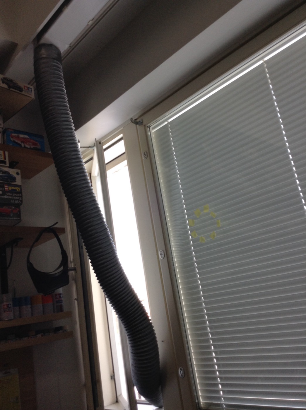

Oma maalauspisteeni näyttää tältä. Suodatin on ajettu melko tukkoon käyttämällä Fabric spraytä, mutta muuten paketti on iskussa ja käyttötunteja on viidessä vuodessa tullut kahden mallarin toimesta paljon. Omia tuunauksia tuohon olen tehnyt jonkin verran. Kompressorille nikkaroin telineen tuohon laatikon päälle, laatikon sisälle olen laittanut ledilistan tuomaan lisää valoa, metallinen tarjotin pohjalla pysäyttää nesteet jos kaataa vaikka maalipurkin. Takaa lähtee haitarimallinen ilmastointiletku joka liittyy kiinteään putkeen, jota pitkin poistoilma kulkee siististi seinää ja kattoa pitkin tuuletusikkunalle ja siitä taas letkuna pihalle. Suosittelen suojaamaan pöydän laatikon alta ja myös mahdollisen seinän laatikon vierestä, sillä maalauksesta tulee kuitenkin hieman kaapin ohi menevää maalipölyä.

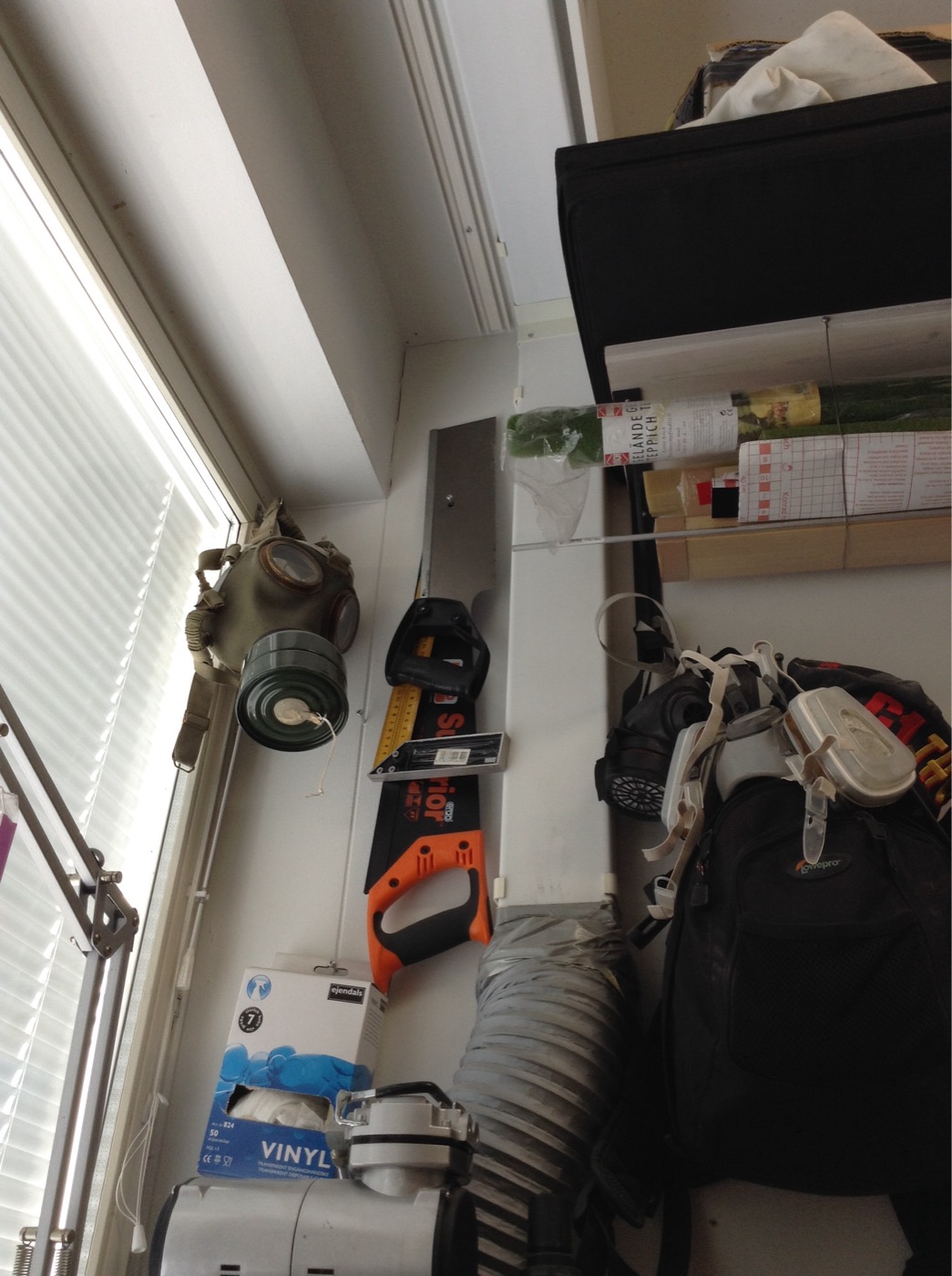

Tuo ikkunankulmassa roikkuva kaasumaski nostaa kyllä katu-uskottavuutta kiitettävästi :thumbup:

Kiertomäntä kirjoitti:Tuo ikkunankulmassa roikkuva kaasumaski nostaa kyllä katu-uskottavuutta kiitettävästi :thumbup:
No pitäähän ne suojavälineetkin olla kunnolliset ja hyvin testatut :D
