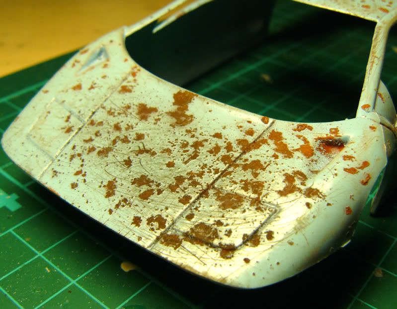

Ok. Tässä kaivataan hieman apua sekä mielepiteitä miltä tämä tekniikka vaikuttaa. Sinänsä helppo operaatio, jos haluaa tehdä ruosteisen näköisiä autoja. Varsinkin kun tässä ruoste laitetaan varsinaisen maalin alle, jolloin ruosta on oikeasti maalin alla, eikä päällä. Monesti on nähty maalin päälle tuputettua ruostetta, joka näyttää enemmänkin kuralta.

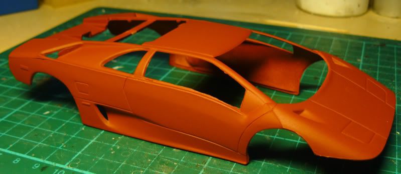

Aluksi maalasin auton punaisella ruosteenestomaalilla. Suoraan spray purkista, koska en omista ruiskua. Koria en valmistellut, koska kyseessä oli vain testimielessä tehty kappale.

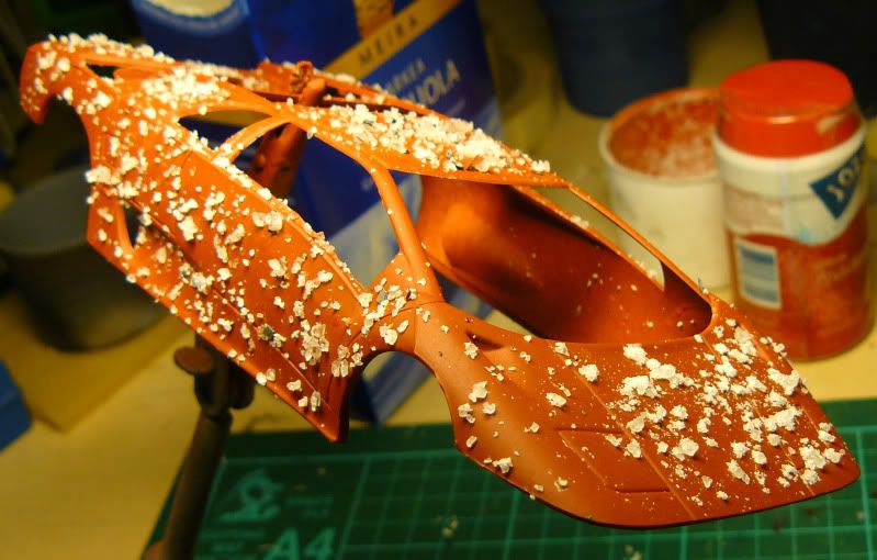

Tämän jälkeen suihkupullosta sumutetaan vettä auton päälle, jotta merisuolakiteet jäävät auton pinnalle. Tässä kohtaa pitäisi keskittää suolakiteitä normaalisti ruostuviin kohtiin. Nyt niitä meni sinne tänne. Reunoihin missä on yleensä ohuesti peltiä, niitä pitäisi saada, mutta miten. Sama juttu katon sekä muiden laajojen alojen kanssa jotka usein kauhtuvat keskeltä. Ehkä lisävesi ja suola auttaisivat.

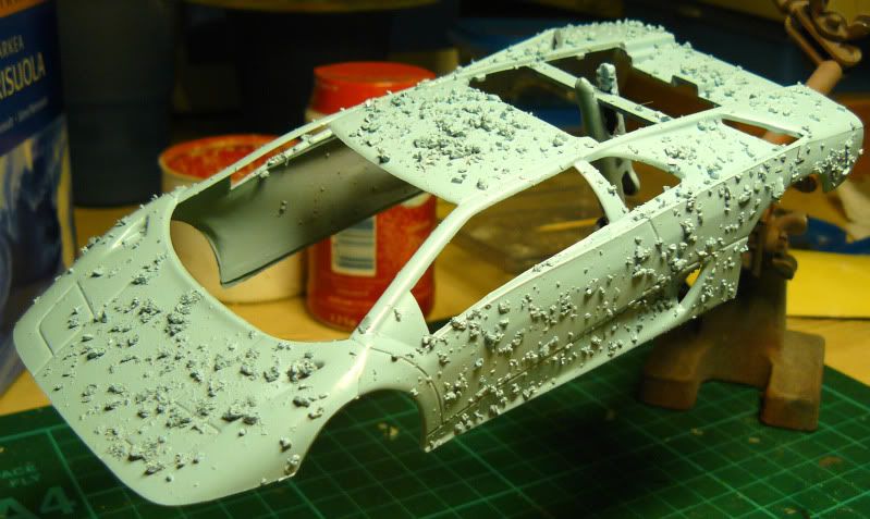

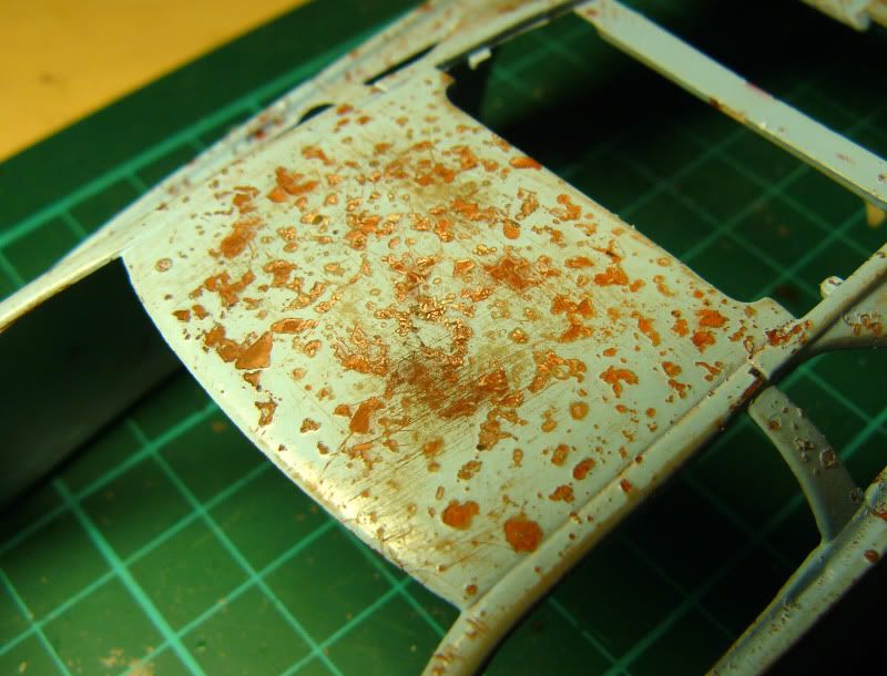

Tämän jälkeen maali päälle. Maalin kuivuttua tuli eteen suolakiteiden poisto. Osa lähti ihan kosketuksesta, mutta osaa joutui vesihionnalla poistamaan. Sinänsä hionta ei haittaa, koska pinnassa saa tullakin matta. Mutta silloin tällöin jonnekin tulee hiomajälkiä. Mitä tehdä siis. Hammasharja tai joku kova harja ehkäpä.

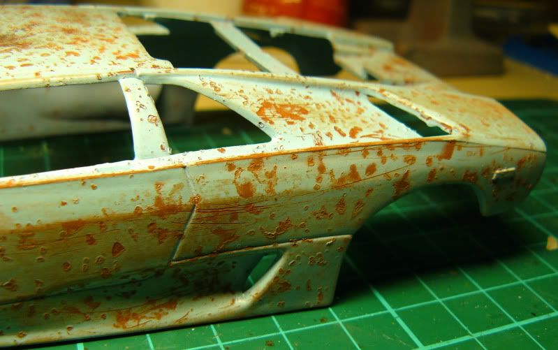

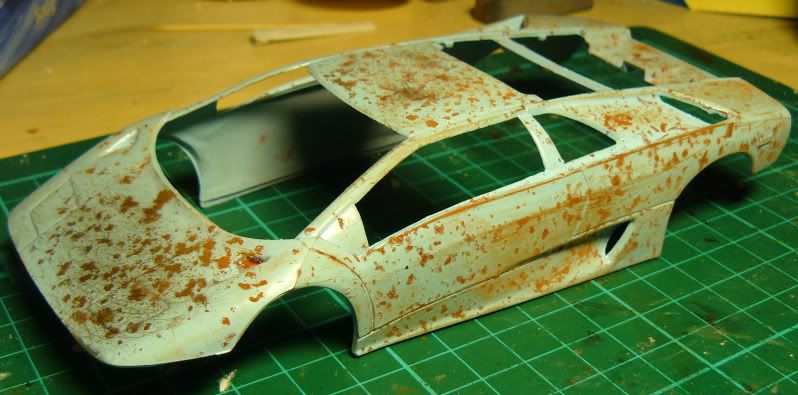

Tässä sitten suolasta poistettu auto. Päällä on jo jonkun verran erivärisiä pastellivärejä, joita hioin jauheeksi, ja sormella paikailleen. Käytin apuna myös Tamiyan weatherin setin meikkipuikkoa. Pastelleina on Cretacolor niminen setti, missä on eri sävyn ruskeita.
Tässä pelkkää ruotetta tuputettu auton päälle.
Tässä valkoista jauhetta hinkattu pintaan. Jännästi kertyy ruostekuoppien reinoille.
Tässä mustaa hinkattu pintaan. Hyvin paljon pystyy muuttamaan tuota ruosteen sävyä. Hiontajäljet näkyvät tässä hyvin.
Kori jäisi paikoittain kiiltäväksi, ainakin toistaiseksi. Ei taida spray purkkeina löytyä hyviä mattalakkoja. Ja se olisi varmaankin pitänyt tehdä ennen pastelleja.
Eli vinkkejä millä tekniikka voisi parantaa. Ei vielä näytä hyvältä mielestäni. Realistisuutta kaipaisin.

Tuolla on mielestäni onnistunut lopputulos samantyylisellä tekniikalla, mutta tuo hiominen varmaan pitäs jättää pois niin lopputulos paranis. Vaatii varmasti harjoittelua tuokin tekniikka.

Suolahan liukenee vedessä, joten koppa lavuaariin ja kevyttä hankausta sienellä/hammasharjalla.
Mikäli pintamaalia ei ole kovin paksulti, niin eiköhän tuon harjaamisen pitäisi saada suola liukenemaan maalin alta.

Tätä tyyliä en muistanutkaan. Joskus Mallix lehessä oli tästä. Itek oetin vastaavaa mutta suolan sijaan hammastahnaa, se ei oikein ruotutuksessa toiminu kun rajat jäi pehmeiksi ja hammastahnan pois pyyhkiminen ei auttanut jos meni väärään kohtaan kun se rasva jäi kuitenkin. Hammastahna on hyvä jos haluaa isompia alueita ilman maalia.

Kyseistä tekniikkaa käytin sisustassa ilmentämään maalin lohkeilua alumiinipenkeistä mutta ruostuttamiseenkin tekniikka näyttää toimivan.
Kehitysideana tekisin värikkäämmän pohjavärin eli ruosteen ennen pintaväriä. Punaisen sekaan voisi vetäistä vaikka mattamustaa ja jotain toista punaisen sävyä, ohuita kerroksia sinne tänne ja kevyesti hiomalla pinta puhki joka paljastaa toista väriä alta. Jäteöljyssä korin uittaminen patinoi primermaalia kivasti, muutenkin pahoinpitelsin sopivasti koria ennen maalausta. Koko koria ei kannattaisi suolata ellei halua tehdä todella raatoa vaan kiteitä kannattaisi laitella sopiviin paikkoihin kuten helmoihin ja pyöränkaariin.
