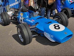

Eli mietin, onnistuisiko kuvan kaltaisten leveiden keskiurien tekeminen
Kuva Klikkaa tästä jollei kuvaa näjy.
Tamiyan gummirenkaiden kulutuspintaan? Teoriassa lienee mahdollista, vaan liekö käytännössä. Sorvaamalla en taida uskaltaa, lipsahtaa viila niin helposti ehjäksi jätettävän alueen puolelle. Ajattelin hitaasti viilalla ja hiomapaperilla nyhertää, mikäli ylipäätään viitsin kokeilla. Liekö kenelläkään kokemusta vastaavasta?

Itse ainakin kokenut näiden "rubber like" renkaiden käsittelyn kohtuullisen haastavaksi, hyvä kun saa sen valusauman pois!
Tarkoitushan ilmeisesti olisi saada yksi urien väli hiottua matalammaksi kuin muut? Resiinikopio voisi olla turvallisin vaihtoehto. Tai sitten odottaa helmikuun pakkasia, ja kovettaa toi rengas ennen hiontaa.

Nyt ei kuva aukene, mutta kumirenkaan muokkaamiseen voisi pieni taltta olla poikaa. Sahaaminen ja hiominen aiheuttavat repeytymistä kumiin, mutta leikkaaminen voisi olla oikea tie. Mistä sitten löytyy tarpeeksi pieni taltta hommaan? Luultavasti sen joutuu tekemään itse.

No johan aukesi. Siis jos kyse on vain pitkittäisistä urista, poranpäähän vain kiinni ja hieman sahanterää niin hyvä tulee. Kannattaa kokeilla ensin, jos on joku kuminen jämärengas mihin kokeilla. Renkaan saa keskitettyä, jos ei prikkojen väliin laita, kun pyöräyttää poraa hieman suuremmilla kierroksilla. Rengas pyrkii venymään ulospäin ja samalla keskittyy paikalleen.
http://forum.fcma.fi/viewtopic.php?f=3&t=8414 Tuo sama tekniikka toiminee tässäkin, kun ei vain sahaa poikki asti. Sahaus uran pohja jää kyllä epätasaiseksi/karkeaksi.

Melkein taitaa tarvita sisäpuolelle holkin jos rupeaa sorvaamaan noin paljon
pinnasta pois,seinämää kun ei taida kulutuspinnan alla olla milliäkään.
Makeethan noista tulee,muutenkin tuo ss-pinta miellyttää silmää.

Sahanterää? Pitääpä koklata, on nimittäin onneksi muutama harjoituskumi olemassa. Epäsiistin uran saan varmasti, mutta siistin kanssa voi olla vaikeampaa!

Jos on Miniporassa säädettävä nopeus, niin on helppo säätää sopivat kierrokset. Akkupora taitaa toimia myös, kun niissä on luonnostaan pienet kierrokset.

Herra nimeltään Mark Oakley näköjään tehnyt MS10:n , upeaa... t.vellu

Jumalaut! Juuri mitä meinasin, mutta mahottoman hienosti toteutettuna. Jotenkin veikkaan, että on kasannut hän saderenkaansa useammasta osasta. MS 10 on kaunis ilman sitä sinänsä hienoa takasiipeä, hienoa että Oakley on huomannut sen.
