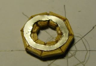

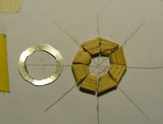

Alumiinista rinkula joka toimii vahvikkeena. Leikattu juomatölkistä. Balsapuusta leikattu palaset.
Ensi palaset liimasin yhteen, jonka jälkeen rinkula liimalla kiinni.

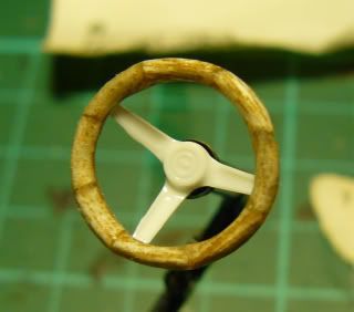

Tosi hyvä idea. Mut noi saumathan häviää jos tekee yhtenäisestä balsa levystä. Levyn tarkotus on ilmeisesti vaa jäykentää rakennelmaa? Periaatteesha sen vois EHKÄ jättää pois jos tekis yks osasena.

Mikko Valkeapää kirjoitti:Tosi hyvä idea. Mut noi saumathan häviää jos tekee yhtenäisestä balsa levystä. Levyn tarkotus on ilmeisesti vaa jäykentää rakennelmaa? Periaatteesha sen vois EHKÄ jättää pois jos tekis yks osasena.
Jos tekee yhdestä palasta, niin silloin tulee päätypuun kuvio näkyville suurella osalla kehää = ei kovin kaunista. Toiseksi balsa on niin isosyistä ja pehmeää, että napsahtaapi poikki jo työstövaiheessa ilman tuota tukilevyä.

Tuki tuntui olevan tosi tarpeellinen. Nyt sitä sai reilumminkin käsitellä. Pohdin kehän tekemistä yhdestä palasta, mutta juuri puun syiden takia ei onnistune siististi. Nythän tuossa saa syyt kehän malliin. Ja hiontakin onnistuu paremmin kun syyt menevät "kehässä".

Kokeilin eilen penssalillä sutata pronssin väriä tuohon. Sai sillä tummemman värisen. Tähätän voi kukin kokeilla erilaisiin puoliin. Laittakaa tähän ketjuun kuvia lopputuloksista.
