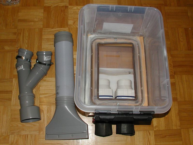

Kiertomäntä kirjoitti:Minkäslaisissa paikoissa porukka on spraymaaleilla maalaillut?
Olen väsännyt tällaisen "kompaktin" maalauslaatikon, jossa on pari bilteman kipinäsuojattua puhallinta ja suodattimena toimii bilteman pölynimurisuodatin, joka kerää maalipartikkelit. Suodatinkehikko puuttuu kuvasta.
Virtaa antaa erillinen ATX-virtalähde ja sen voi pitää kauempana maalauslaatikosta.
Hajuja ei tule paljoa huoneeseen, vaikka käyttäisi autokilikaleja, mutta meteliä riittää kahdella puhaltimella ja suodatin pitää vaihtaa usein. Mallin voi jättää kuivumaan laatikkoon yhden puhaltimen kanssa.
Mastonin kilikalit ovat tällä hetkellä boikotissa kun joka kolmas on ollut suutinviallinen ja ovat pilanneet pari maalausta.
