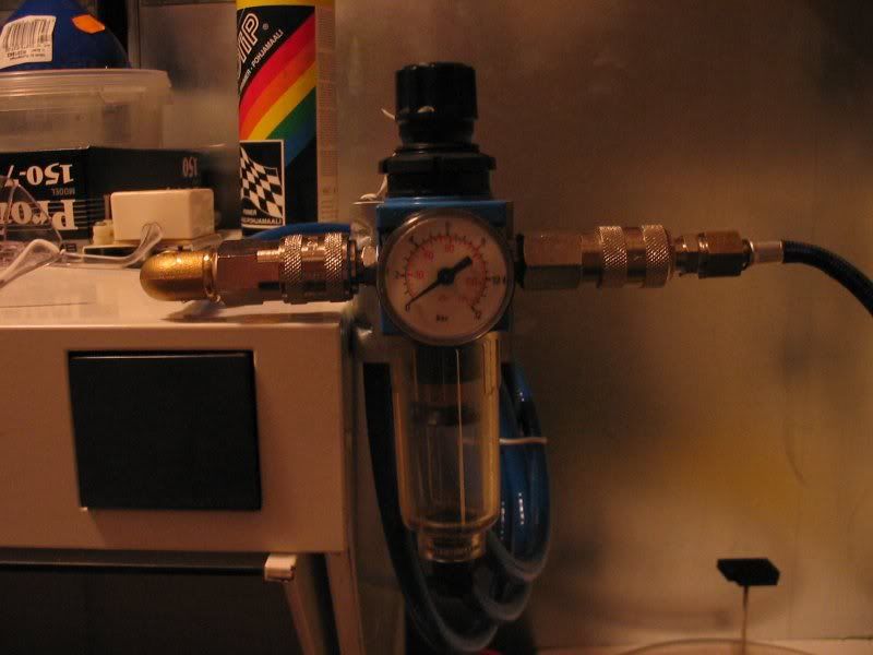

Absolut kirjoitti:
Tosta kannattaisi jalostaa keksintö, jossa kompuralta lähtee vaikkapa viisimetrinen perusletku, menee vedenerottajaan joka on ruuvattuna kiinni johonkin kiinteämpään. Näin saadaan paineistetulle ilmalle jäähdytys aikaiseksi, ja vesi ehtii tiivistyä hieman ennen vedenerotinta. Letkuun jäävän veden voi sitten halutessaan valutella vaikkapa talon katolla seisten alas, mikäli on oikein ongelmaksi asti. Vedenerottajaan sitten lyhyemmällä letkulla ruiskuun tuleva letku kiinni. Voipi olla että tähän väliin "oikeisiin" ruiskuihin myydään ihan adaptereita tahi sopivia letkuja.
Tälläistäkö tarkoitat?:
Eli ilma kulkee tuossa kuvassa vasemmalta oikealle ja systeemi on kasattu Bilteman kamppeilla, paitsi tuo paineensäädin/vedenerotin, joka on ABAC merkkinen ja ostettu K-raudasta. Hintaluokka tuolle säätimelle oli muistaakseni jotain 25-30€.
Ruiskuna mulla on Badger 150 ja sen kangasletku on liitetty 1/4" urospikaliittimeen suoraan. Eli se käy suoraan varttituumaseen ulkokierteeseen (sama kierre kuin yleensä ilmatyökaluissa on). Badgerin letkussa oleva pallukka tiivistyy hyvin tuohon liittimen kierteen reunaa vasten.
t. Arto

Viesti Kirjoittaja Absolut » 17.05.2006 12.08
Juurikin tuon tapaista.
Selvitin tuossa viestissä huonosti asiani, tuon kompuralta vedenerottimelle tulevan letkun kannattaa olla pidempi kuin mitä monesti tarvitsisikaan. Paineistetussa (=lämmintä) ilmassa kun kosteus pysyy kuitenkin ennen ilman jäähtymistä. Mikäli vedenerotin lykätään suoraan kompuran liittimeen, tulee kostea ilma läpi siitä sen kummemmin säikkymättä. Ilma jäähtyy vasta siinä vaiheessa kun se saavuttaa vaikkapa kynäruiskun, johon sitten alkaa tiivistyä kosteutta jne. Lopuksi ruisku ja malli on vedessä, kun taas erotin rutikuiva. Ja lisäksihän tuosta on se etu että ilma pysyy tasalaatuisempana, kun lämmönvaihtelut pienenee, ja kosteus saadaan aika tasaisesti + tehokaasti "irti" ilmasta.
Mutta kun kompuran ja vedenerottimen väliin pistetään vaikkapa viisi metriä letkua, saadaan jo ihan hyvän kokoinen "välijäähdytin". (joka toimii myös pienenä lisäsäiliönä, vaikkei sille toki ole mitään järkisyytä?) Itsehän EN ole kotona asiaa näin hoitanut, mutta päivätyön suoma "viisaus" (/kokemus) on opastanut aatoksia tähän suuntaan.
Nämä vain yleisenä aatoksena muillekin, toivottavasti jollekin olisi apua.
