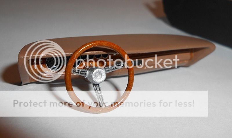

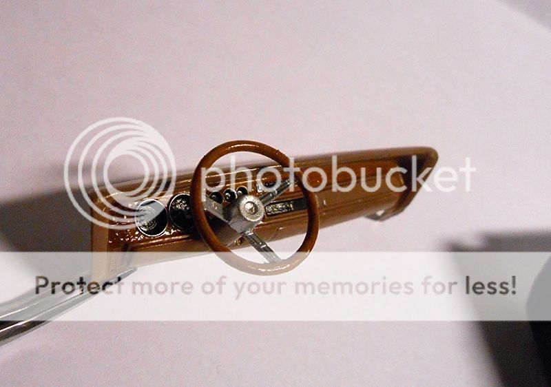

Mä olen saanut kohtalaisia tuloksia sillä, että maalaa ensin pohjalle sopivaksi katsomaansa ruskean sävyä, mulla on joku Humbrolin ruskea, mutta en nyt muista sen numeroa tähän hätään. Tuosta ruskeasta tulee hyvin tasasävyinen pinta, mutta ruskean kuivattua pensselöin pintaan Humbrolin Clear Orangea. Tuo maali levittyy hieman epätasaisesti, joten siitä syntyy puun näköinen pinta. Lopuksi jos haluaa, niin pinnan voi vielä lakata Revellin kirkaslakalla, niin pinnan saa vielä kiiltävämmäksi.
Varmaan jollain on vieläkin parempi tapa, mutta tätä olen itse käyttänyt kohtalaisin tuloksin.
Tuossa ratti ja kojelaudan puuosat on käsitelty tällä tavalla.
