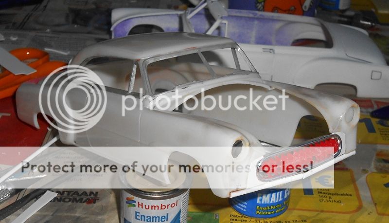

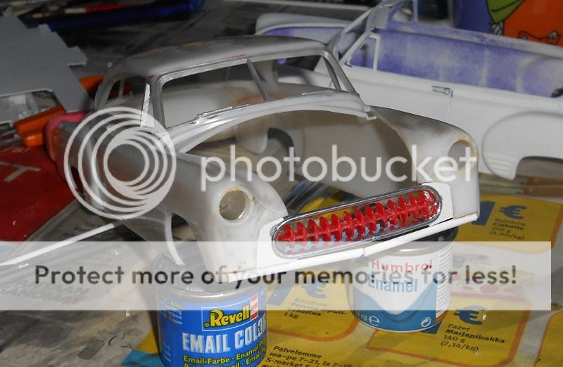

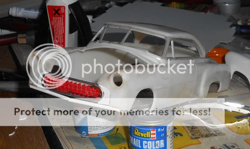

Kuten taisin jo aikaisemmin mainita, mun piti tehdä ensin alkuperäinen '51 Chevy Convertible, mutta se hyytyi kun Joonas ja Joni tekivät niin hienot Customit. Alkoi sitten itsekin himottamaan tällaisen silppuaminen, joten Tirrosen Matilta saapui eilen vaihdossa '51 Chevyn HT kori, jonka tulen sovittelemaan avomallin alustalle ja sisustalle.
Tarkoitus olisi tehdä sellainen, joka erottuu edes jotenkin joukosta mutta ei tästä mitään Full Customia tule. Mietin pitkään, että mitä kannattaisi tuolle tehdä. Katon Choppaus olisi ollut varmaankin turhan radikaali juttu tähän, eikä takalokareiden jatkaminenkaan tuntunut hyvältä idealta. Päätin sitten panostaa puskuri - maskiosastolle enemmän. Mulla oli jostakin kulkeutunut pieni hammasmaski, joka tulee kehyksineen tähän Letukkaan. Pienensin alkuperäistä maskin aukkoa, jotta uusi maski menee paikalleen. Samalla tuota keulan alahelmaa rupesin tekemään, nyt siinä on vasta pari puolipyöreetä muovitangonpätkää pohjana tuleville rakenteille.
Takapuskuri tulee luultavasti sarjasta, kun siinä tulee hieno Custom-puskuri, mutta sarjan vastaava etupuskuri ei sovi tämän maskin kanssa yhteen. Etupuskuri pitää siis kehitellä jostain.
Alustaa pitäis madaltaa sopivasti ja jotain pientä Custom-osaa saada ulkokuoreenkin (Ainakin Dummy Spotlightsit on suunnitteilla). Sisustaan Matti koittaa yllyttää tekemään Tuck 'n Roll kuviota, mutta saa nähdä onnistunko sen tekemisessä tai jaksanko alkaa niitä tekemään. :mrgreen:
Tässä olisi siis projektin lähtökohta.
Ja tässä tämän päivän aikaansaannokset. Toki vielä tarvii runsaasti muotoilua, styreeniä ja kittiä...

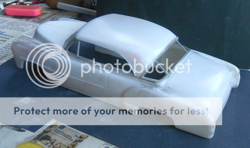

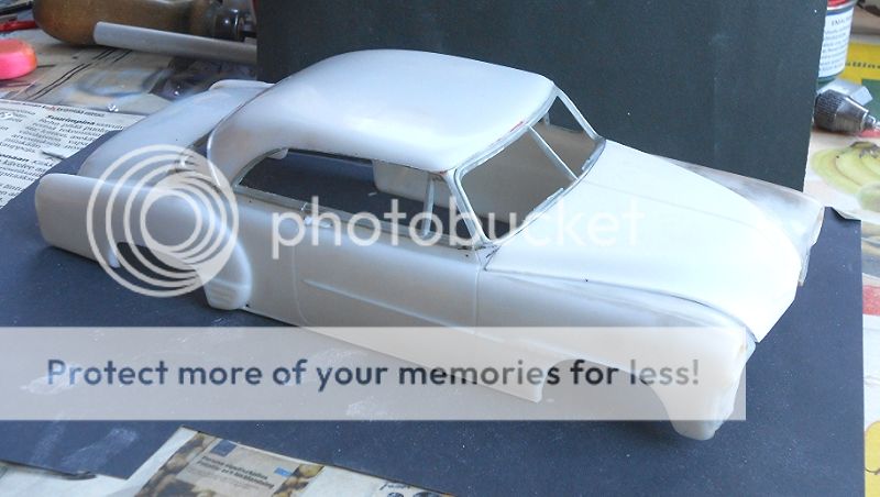

Eipä tässä mitään mainittavaa edistystä ole päässyt tapahtumaan. Pieniä styreeninpaloja on tullut liimailtua useampia tuonne keulaan, jotta maskia on saatu paremmin sopivaksi ja pieniä rakoja paikkailtua. Mutta nyt alkoi näyttää sen verran siistiltä, että laitoin lapiollisen kittiä tuohon keulaan. Pitää se hioa sileäksi, niin näkee taas, mistä pitää vielä jalostaa.
Kylkilistat pitäisi varmaan poistaa. Olen selaillut paljon Chevy Customien kuvia, ja toi saattaisi olla tähän juuri passeli toimenpide. Vikassa kuvassa on muuten tämän sarjan Custom-takapuskuri, josta ajattelin väsätä etupuskurin ja ruiskia sen Alcladilla, niin kuin maskinkin. Saas nähdä, mitä siitäkin taas tulee...
