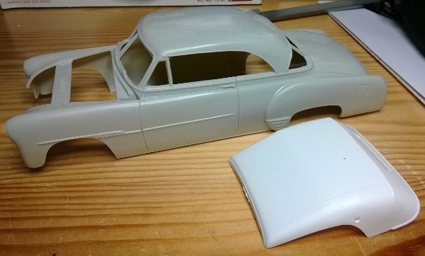

Lähtökohtana erään mynämäkeläisen pienoismallidiilerin kätköistä löytynyt hieman aloiteltu HT.
Koska aavistelin vanhan koulun kustomeita olevan tulossa, suuntasin avain muille apajille.
Eräänä yönä näin unen, jossa mies laskeutui takapihallemme liekehtivällä piirakalla ja ehdotti,
kaksipaikkainen avo olisi jotain aivan erityistä. Niinpä aamulla herätessäni muistin miljoonalaatikossa
olevan Revellin 1939 Mersu 540K:n rättikaton.
Lyhyen visioinnin jälkeen kaivoin sahat esiin ja annoin mennä.
Tästä ei voi kuin jatkaa eteenpäin.

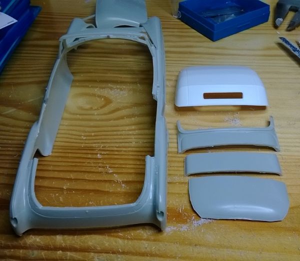

Viesti Kirjoittaja Tuomas Seppälä » 26.03.2014 11.14
Jonkin verran hiontaa ja kittausta tehtynä ja lisää vielä tarvitaan.
Katon takareunan sovitus koriin alkaa pikkuhiljaa löytyä.
Vahvistin koria alapuolelta epoksiliimalla. Pelkkä kitti ja pikaliima ei välttämättä kestä yksinään.

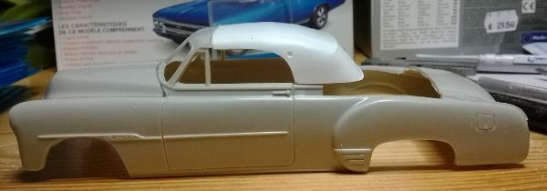

Viesti Kirjoittaja Tuomas Seppälä » 07.04.2014 13.33
Kyllä tämä ihan avokkaana pysyy, vaikka onkin mielikuvituksen tuotetta.
Takaluukku odottelee kaivertamista, kunhan kitit ja pohjamaalit ovat kunnolla kuivahtaneet.
Muuten näyttää tällä hetkellä tältä.
Pieniä kittailuja vielä ja parit listanpätkät pitää lisätä. Sitten pikkuhiljaa maalarille.

Viesti Kirjoittaja Jarkko Antikainen » 10.04.2014 13.42
Korin ja katon uudelleen muotoilu on tässä kyllä mielestäni todella onnistunut, niin onnistunut että näkisin tuon jo masterina silikonimuotille ja hartsikoreille.
Eri juttu kuka niitä hartsikoreja sitten ostaisi..
Mutta hienosti toteutettu muutos, vanteet ja kapselit sopivat myös malliin mahtavalla tavalla.
