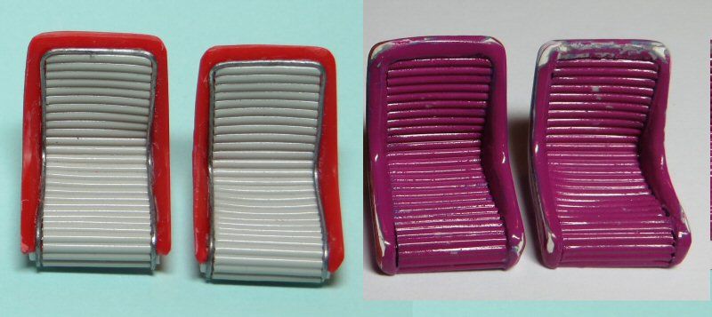

IT-makkarat näyttää mainiolta sisutuksessa, joka onn mutenkin onnistunut.
Jouduitko paljon kittailemaan penkkejä?

Kyllä noita aika paljon piti kittailla.
Tässä kuva välivaiheista. Vasemmalla näkyvien penkkien punaiset kohdat on kokonaan päällystetty pakkelilla. Voisi sanoa, että määrällisesti pakkelia ei mennyt paljoa, mutta monta kertaa piti hioa ja paklata, ennen kuin pinnasta tuli siistin näköinen.

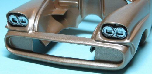

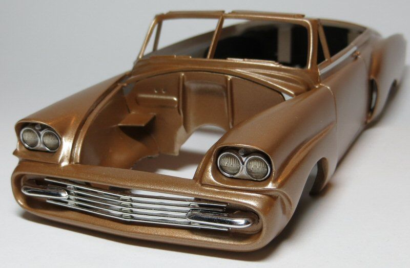

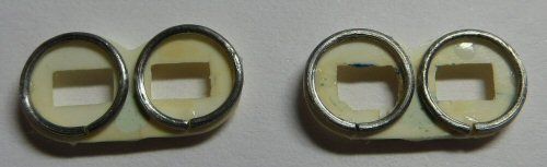

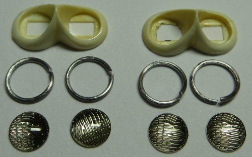

Nyt sain ajovalotkin valmiiksi. Sopivia kehyksiä/valoja en löytänyt valmiina, joten nämäkin piti väsätä itse.
Näistä osista aloitin:
Hioin muoviosat matalaksi ja liimasin niihin lyijylangasta taivutetut kehykset:
Maalasin kromispraylla ja liimasin koriin:
Ja sitten vielä itse lamput paikalleen (Asco Huom! nämä on ne sinulta ostetut aftermarket ajovalot):
Ajovalojen yläpuolella oleviin reikiin ajattelin upottaa radioantennit, mutta nyt tuli juuri mieleen, että tuo voisi olla sopiva paikka myös vilkuille.

Juu, tunnistin ajovalot, noi on pirun hyvälaatuisia, monen johanin valettujen lamppujen tappajia... ;)
Komiasta tulee!
Hm, tosiaan pienet vilkut itte laittaisin tuonne, antennit takaosaan jotenkin samalla ajatuksella?

Viesti Kirjoittaja Tuomas Seppälä » 26.03.2014 10.14
Mulkoilee komeesti kuin se karkuun päässyt hauki :thumbup:

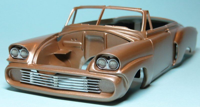

Viesti Kirjoittaja Jukka Petrov » 02.04.2014 23.24

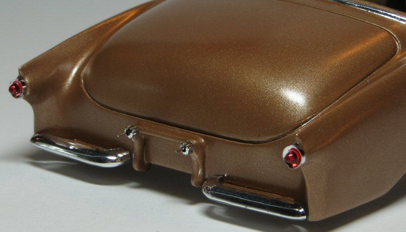

No nyt on vilkut keulassa.

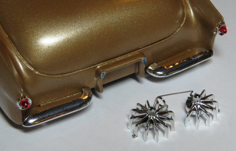

Takana korin värinen rekisterikilven kehys näytti vähän hassulta kromipuskureiden keskellä, joten päätin laittaa siihen ne upotetut antennit, kuten tuolla edellä jo ehdotettiin. Tässä meinasi mopo vähän karata taas käsistä. Ei pitäisi enää tässä iässä alkaa tuollaisten pikkuosien kanssa nysväämään, kun alkaa tuo lähinäkökin jo heiketä. Onneksi kuulo sentään toimii, niin voi sen avulla paikallistaa lattialle lentäneiden osien putoamiskohdan.
Eli otin ensin kaksi kappaletta kustomvanteita tai taitavat paremminkin olla pölykapseleiden päälle laitettavia koristeita. Sahasin niistä irti keskikohdat, johon oli porannut reiät antenneille. Antennit katkaisin jousista, jotka ovat todennäköisesti peräisin vanhoista disketeistä. Nämä liimasin siten kilvenkehyksen nurkkiin.

Viesti Kirjoittaja Tuomas Seppälä » 03.04.2014 09.50
Ikänäön mukanaan tuomat ongelmat ovat tuttuja :banghead:
Sain tammikuussa moniteholasit ja samalla teetin ns. näpertelylasit, joilla pikkupiiperryksetkin vielä onnistuu mutta yli metrin päässä olevat kohteet on jo ihan sumussa.
Tyylikkäät antennit :thumbup:

Kaksiteholaseilla ja ns. lukulaseilla eli rakentelulaseilla täälläkin mennään. Antennien lisäksi myös vilkut, takavalot ja erityisesti puskuriratkaisu on tyylikäs.
Tästä laitteesta on siis ilmeisesti tulossa tyylikkäästi yksityiskohtia myöten toteutettu rakennelma joka on kokonaisuudessaan varsin tyylitön ja tyylittömyydessään jo tyylikäs.
Öh.. :shock:

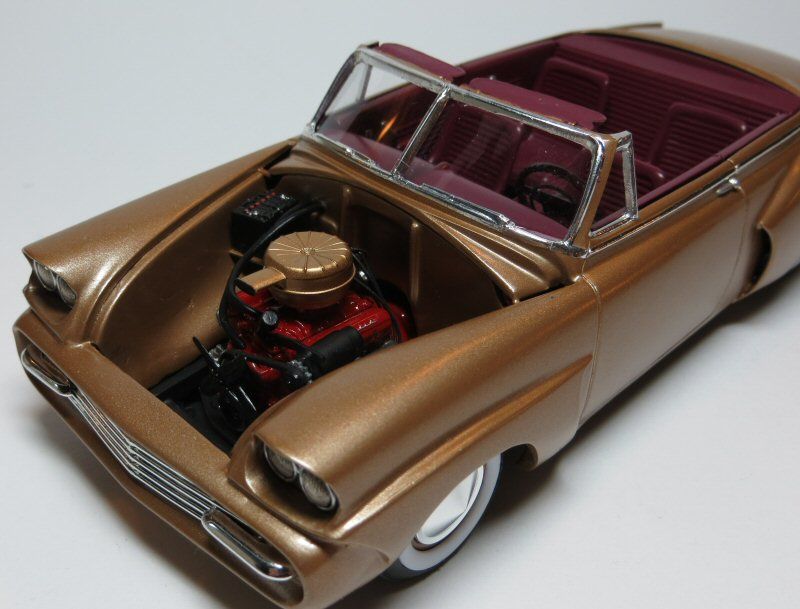

Tämä rakennelma alkaa olla nyt loppusuoralla. Tuulilasin tein ohuesta muovilevystä, näyttää paremmalta, kuin alkuperäinen paksu muoviosa.
Nyt on jäljellä lähinnä moottoritilan detaljointia. Alkuperäisessä mallissa oli lokasuojiin valettu sekalainen kasa johtoja, jotka hioin pois. Nyt pitää kehittää jotain tilalle. Akun siirsin alkuperäiseltä paikalta taaemmaksi, mahtui sinne paremmin uuden moottorin kanssa.

Viesti Kirjoittaja Jukka Petrov » 03.05.2014 23.16
Tämä on nyt lähes valmis.
Rekisterikilpi puuttuu vielä. Sen teen, kuten useimpin muihinkin malleihini, teettämällä valokuvan tietokoneella tehdystä kilven kuvasta.
Ja konehuoneeseen voisi ehkä vielä jotain detaljeja keksiä, ettei näytä niin pelkistetyltä.
