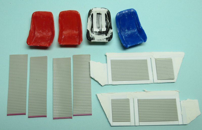

Sillä aikaa kun korin paklaus/pohjamaalaus on ollut kuivumassa, olen työstänyt sisustusta eteenpäin. Koska tästä tulee avomalli ja sisustus on hyvin näkyvillä, päätin panostaa siihen vähän enemmän ja tehdä kunnon kustomsisustuksen. Eli lähes kaikki menee uusiksi.
Lisäksi alustan madallus vaatiin muutoksia myös sisustukseen, kuten fender tuossa Jarkon projektissa jo kertoikin. Kardaanitunnelin korottamisen lisäksi madalsin sisustusta kokonaisuudessaan, että saan laskettua koria rungon suhteen.
Näistä osista olen sisustusta kasaamassa:
Kuva[/URL]
"Tuck and roll" kuviointiin käytän tietokoneen IDE-kaapelia, kuten olen joissain projekteissa jo aikaisemminkin käyttänyt.
Kuva[/URL]

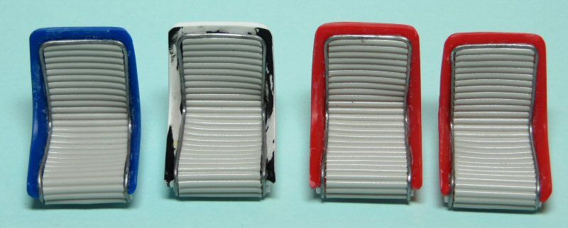

Sisustus vaatii vielä työtä. Oli kyllä melkoinen urakka noiden penkkien tekeminen, vaati paklaamista ja hiomista useampaankin kertaaan.
