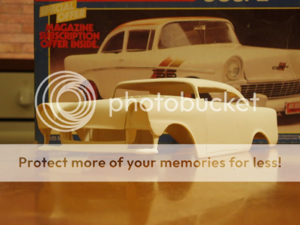

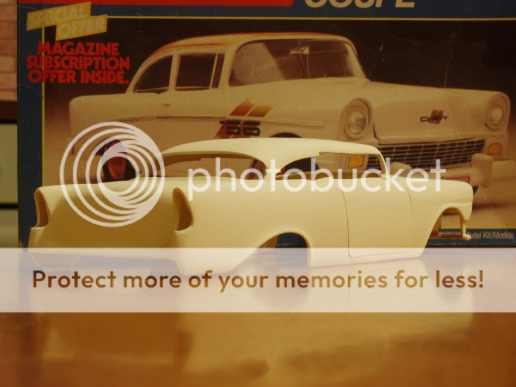

Löyty tollanen värikin, ainakin tarpeeksi lähellä oleva. Korin hionnassa alkaa maaliviiva jo häämöttää toista pohjamaalikerrosta ajatellen, sitten luultavasti vielä lisää hiontaa. Ja ovipahveiksi kuitenkin tulossa suorat levyt jotka voisi maalata jollain alumiinin sävyisellä. Pakosarjat teen itte metallitangosta. Tuliseinää pitää muokata jonkin verran jotta kone tai lähinnä syylari mahtuu keulalle.

Viesti Kirjoittaja Niko Lindström » 09.11.2009 20.16
Korissa toinen ja viimeinen pohjamaalikerros, vielä tietysti normaali kevyt hionta jäljellä.

Viesti Kirjoittaja Juho Jaakkonen » 09.11.2009 20.49
Etulampun vieressä näkyy valusauma.

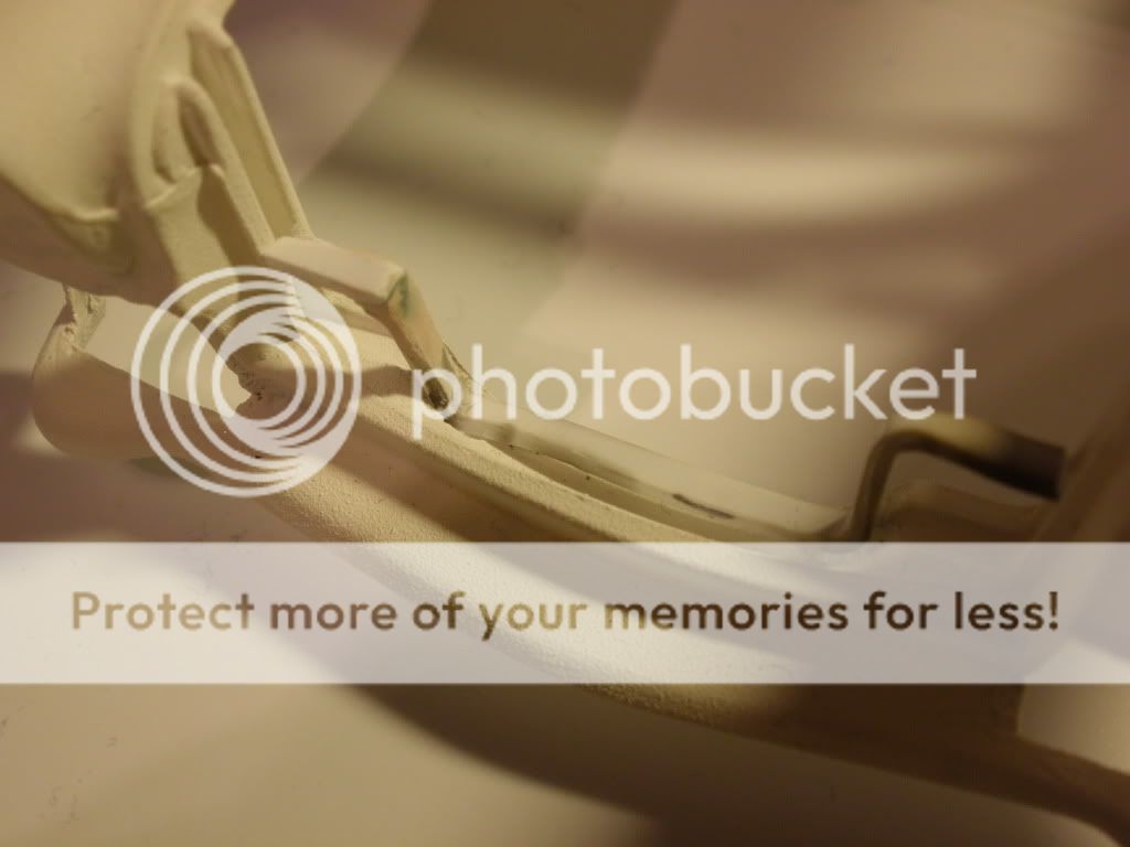

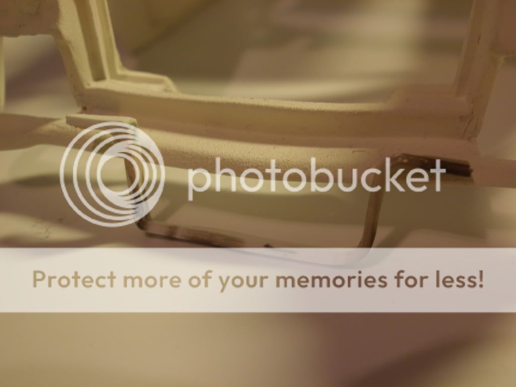

Sain tätäkin jatkettua. Tein syylarille kiinnikkeen. Ensin porasin pienet reijät, joihin kiinnike uppoaa sopivasti. Sitten tein tuon varsinaisen kiinnikkeen styreenilevyn soirosta, mutkat tuli varovasti lämmittämällä. Tosta apukuskin puolelta katkes tuo ylätaitos kun lämmitin liian vähän. Se aiheutti pientä kittausta. Kokeilin aluksi Green Puttyllä, kohta olis ollut pieni, mutta kun aloin hiomaan niin koko kittiklöntti lähti irti... Sitten kakskomponentti pakkelia, sillä tuli hyvä. Hyvin sopii jäähdytin paikalleen ja konekkin mahtuu.
Ja Juholle, hyvä kun huomasit tuon valusauman. On muuten livenä hyvin olematon, nyt sekin hiottu jo pois ja kori valmiina maalattavaksi. 8)
Ja paikallaan näyttää tältä:
