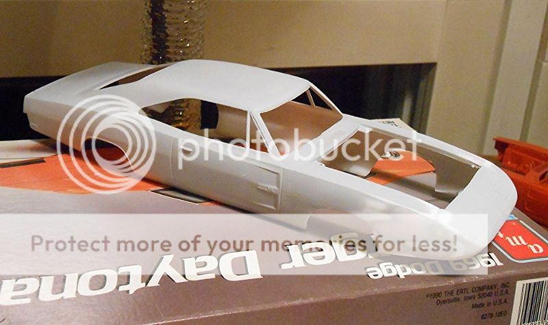

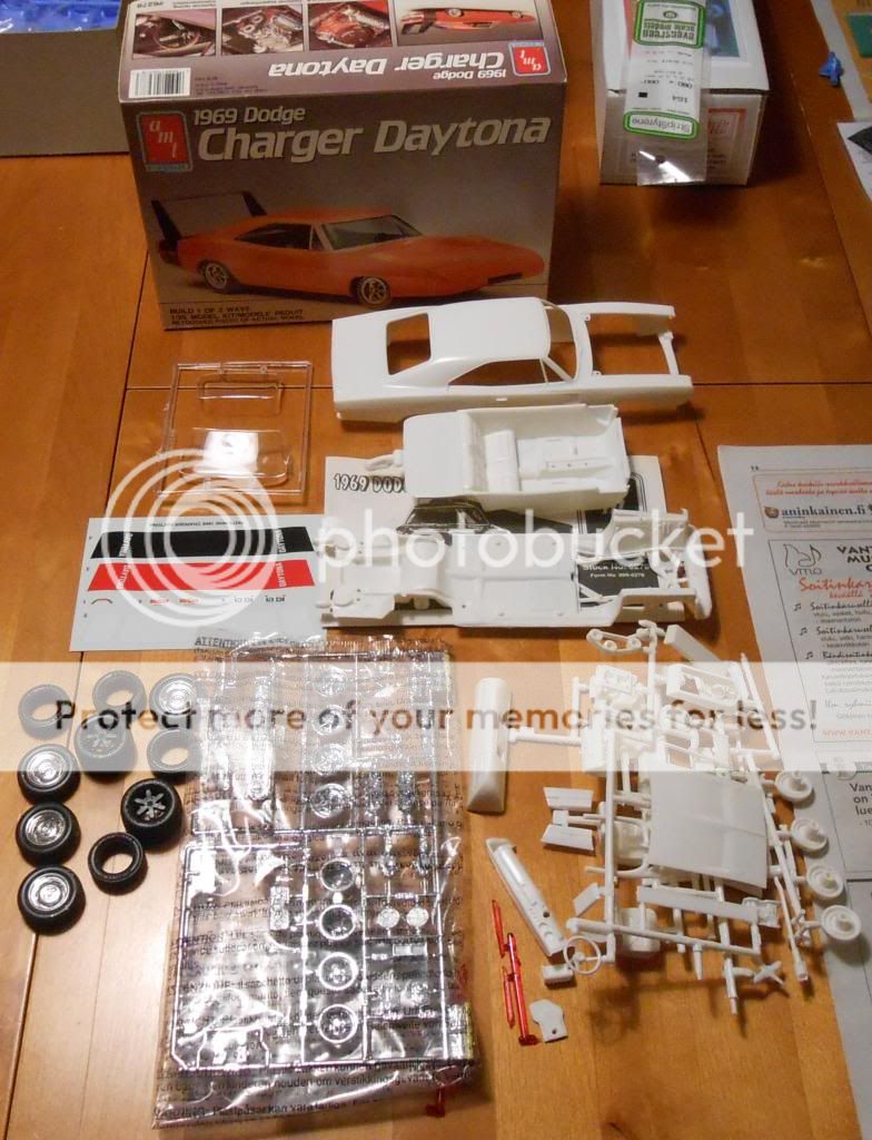

Laitetaanpas tällainen laite esille, kun tuntuisi etenevän mukavaa tahtia. Vuonna 2012 osallistuin '57 Chryslerillä (http://forum.fcma.fi/viewtopic.php?f=4&t=10458) ja sillä saavutettiin lopulta kolmas sija "kisassa". :shock: Viime vuonna rakenteilla oli Ford Torino Talladega Pro Chargerilla ruuditetulla Fordin Isolohkolla, joka oli valmistumassa kovaa tahtia, mutta lopulta maalauskatastrofi viime hetkillä kaatoi koko projektin. Tuohon Fordiin tein kokonaisen turvakehikon styreenitangosta ja hieman levitin sisälokareita edestä, jotta ahdin mahtui pellin alle. Maalauksen totaalisen epäonnistumisen jälkeen pistin mallin laatikkoon ja siellä se laatikko on ollut avaamattomana viime Marraskuusta lähtien...
Nyt täksi vuodeksi tiesin, että jotain pitää saada valmiiksi, joten päätin ottaa työn alle AMT:n '69 Dodge Charger Daytonan. Ajattelin, että tuossa olisi kohtuu helppo kohde, kun osiakaan ei ihan hirveästi ole niin saa varmaan aika helposti kasattua. Tämä päätelmä osoittautuikin heti vääräksi, kun aloin sovittelemaan keulapalaa paikalleen. En tiedä olisko pitänyt itkeä vai nauraa, tuo ei vaan sopinut yhtään paikalleen. Etulokareihin liimattavat sarjan mukana tulleet täytepalatkin olivat aika karkeaa tekoa, mutta liimasin ne kumminkin paikalleen, tarkoitushan oli moldata keula kiinni etulokareihin, ja tämä kokonaisuus esittää lasikuituosaa.

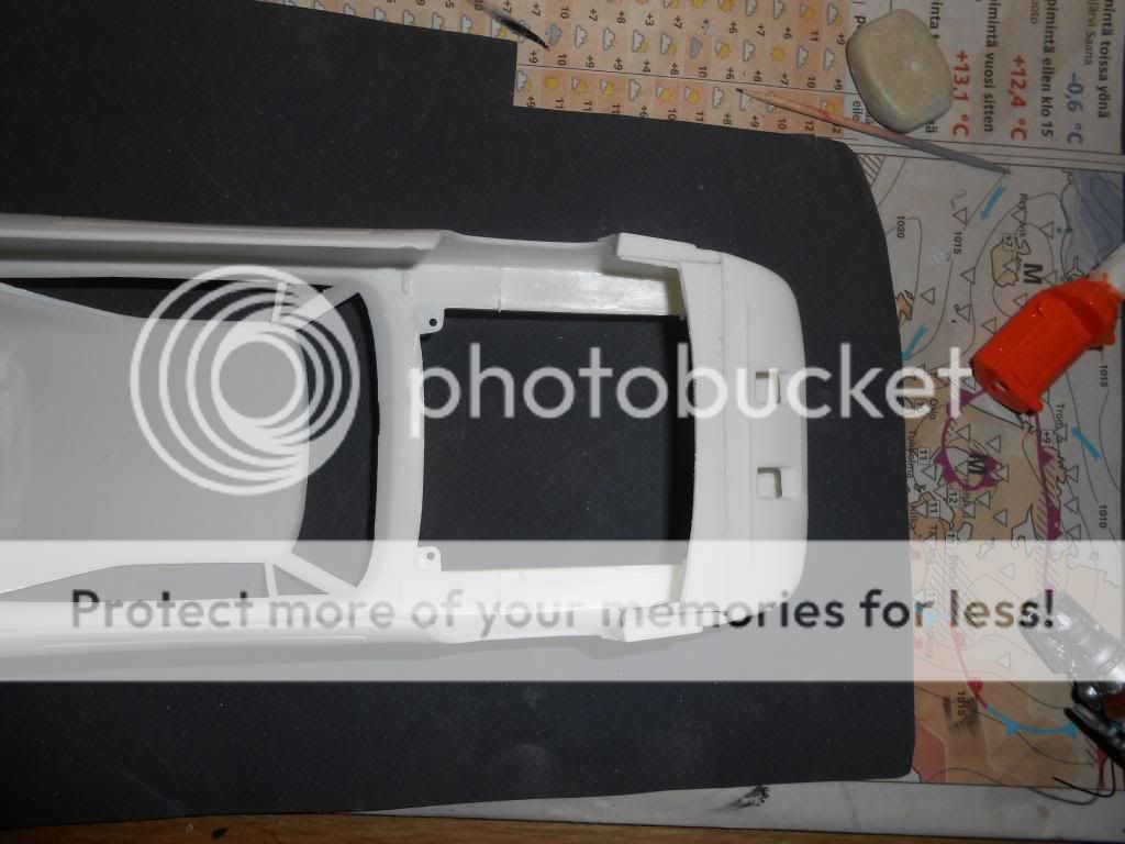

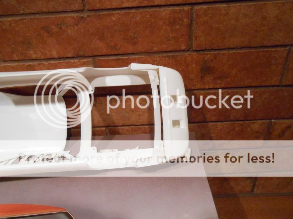

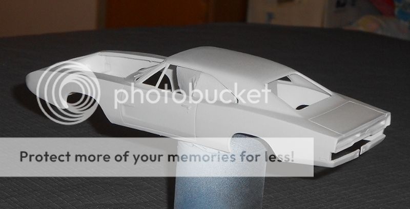

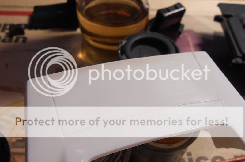

Alapuolelta katsottaessa keulan ja Chargerin etuhiekkapellin väliin jäi melkoinen rako:
Se täytyi paikata styreenilevyllä, jonka jälkeen koko keula sai paljon hiontaa, styreeninpalasia ja kittiä päälleen.

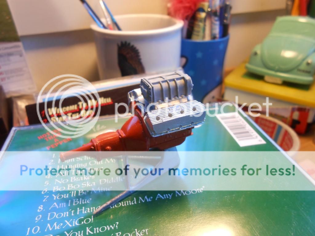

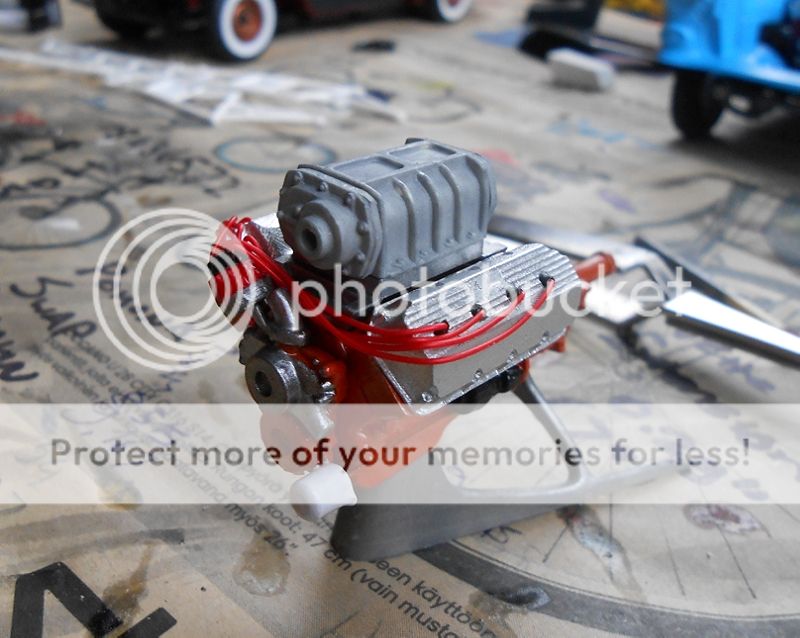

Moottoriksi oli tarkoitus tulla sarjan oma Hemi Tunnel Ramilla, mutta kun sopivaa imusarjaa ei löytynyt, totesin, että kun sarjan mukana tulee ihan kelpo pumppu, niin miksei tekisi ahdinmoottoria. Tätä varten konepeltiin piti leikata reikä ja muokata sarjan scoopista jotain, joka piilottaa ahtimen alleen. Käänsin scoopin siis väärin päin ja entisestä etuosasta sahasin palan pois. Tämän jälkeen styreenilevyllä päällä ollut reikä umpeen ja syntyi tällainen tötterö.

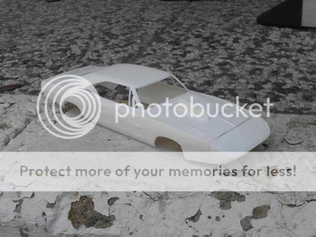

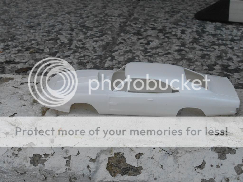

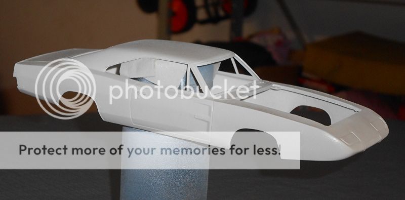

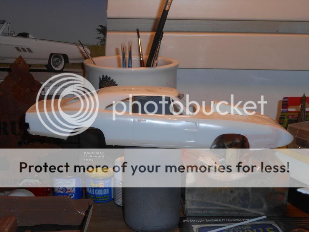

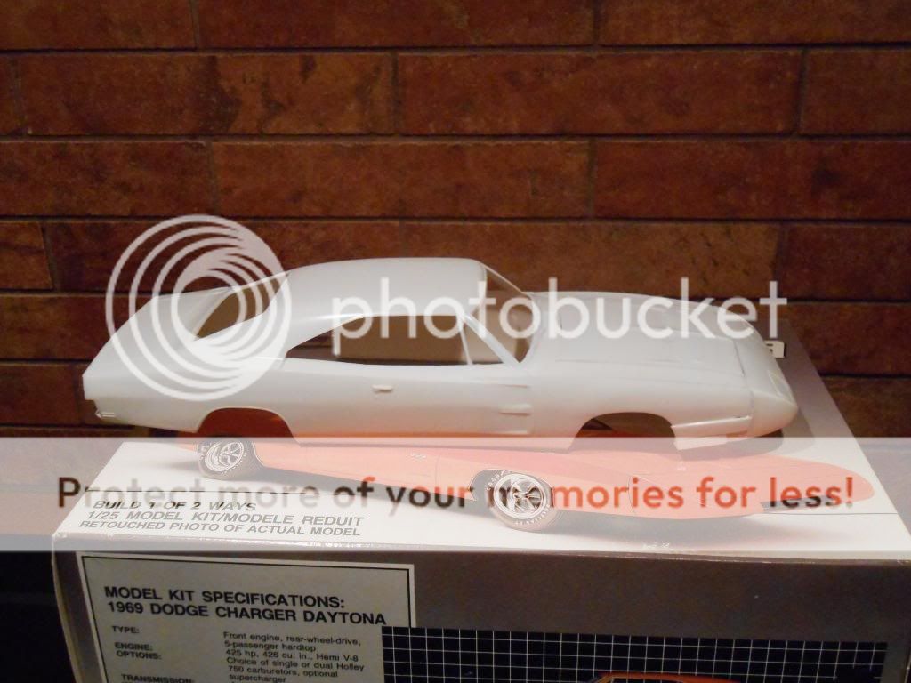

Tässä alkaa kori olla jo suht sileänä:

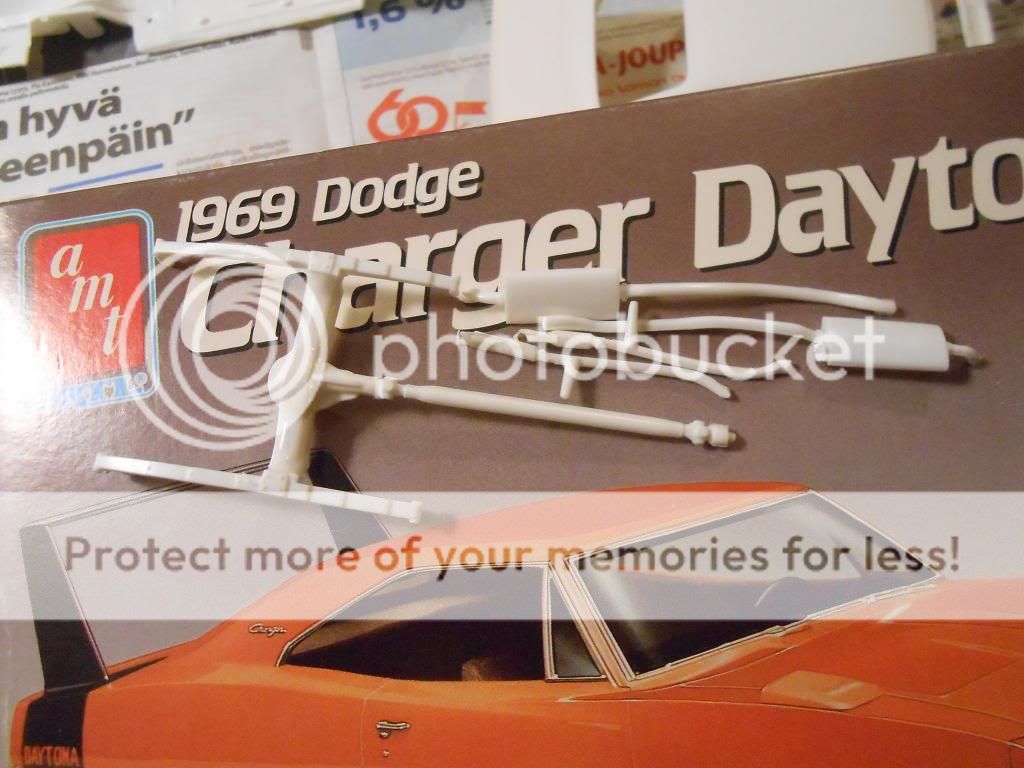

Sarjan taka-akseli ei ole mikään kummoinen, mutta toisaalta koko alusta on niin surkea, että se vaatisi runsaasti muutoksia ja niitä ei käytettävissä olevan ajan puitteissa kerkeisi tekemään. Päätin siis käyttää tätä akselia, mutta pakoputkille annoin kyytiä, ne tullaan myöhemmin korvaamaan Stock Car tyyppisillä putkilla, joiden ulostulot on takapyörien edestä.

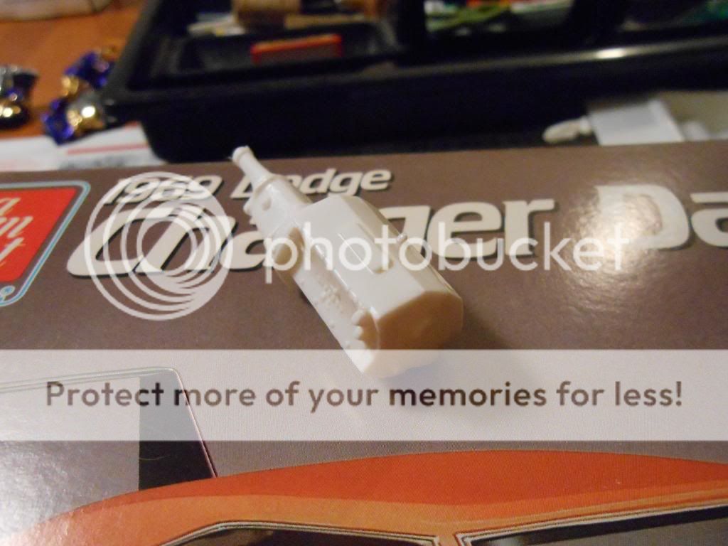

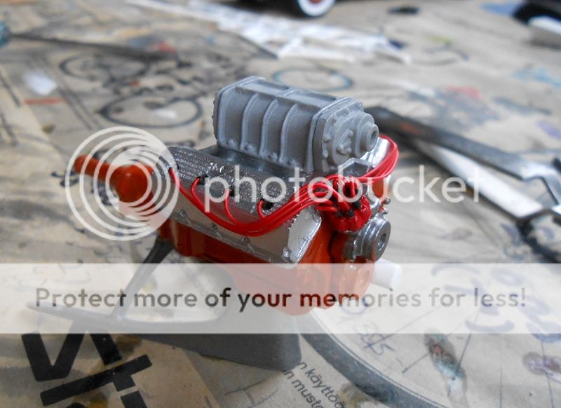

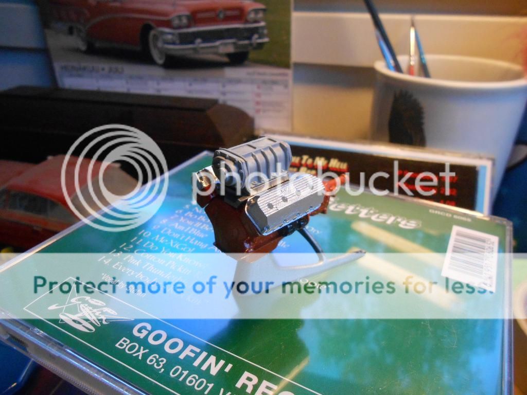

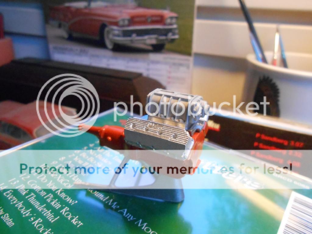

Moottorikin vaati runsaasti työtä lohkonpuoliskojen kasaanliimauksen jälkeen, sopivuus ei ollut ihan parasta luokkaa... Runsaasti hiontaa ja vähän kittiä, niin pääsi pohjamaalaamaan ja lopulta myös maalaamaan motin oranssilla sprayllä. Letukan pyöränpultit on hyviä kuivaustelineitä :mrgreen: !
Venttiilikopat on muistaakseni Comp Resinsin hartsipalikat, mutta muuten kuvassa näkyvät osat on AMT:n sarjasta. Blowerista poistin chromit ja maalasin sen hieman tummemmalla sävyllä, kun ei tää mikään näyttelyauto ole.

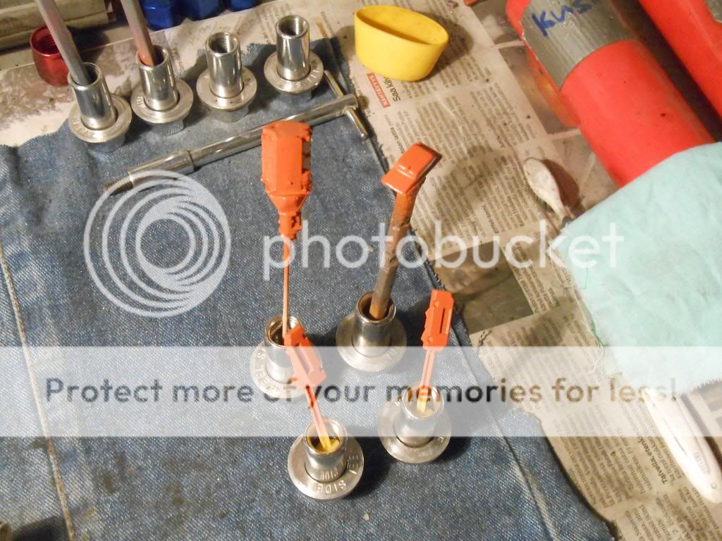

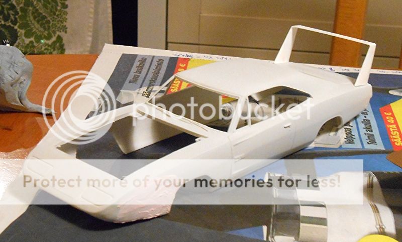

Tässä välissä kori alkoi olla jo lähes valmis pohjamaalattavaksi, mutta huomasinpa vielä karmean valukuopan takaluukun takaosassa. Joten pieni kittaustoimenpide piti vielä suorittaa, ja sen jälkeen päätin suihkia pintaan spraykittiä, joka siloittaisi suurimmat skrubut ilman ylimääräistä kittausta...

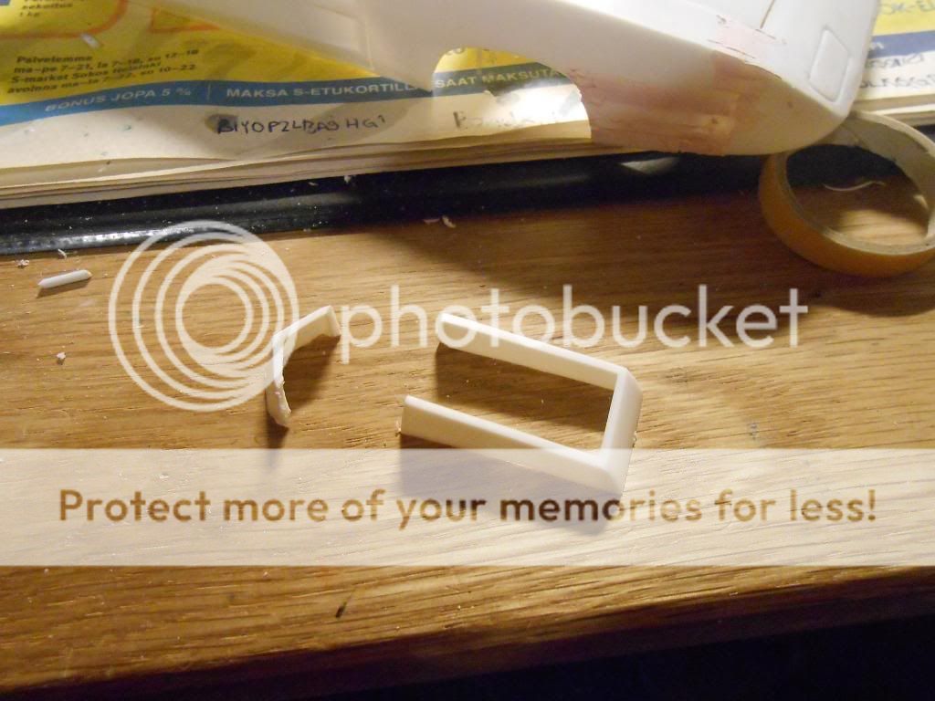

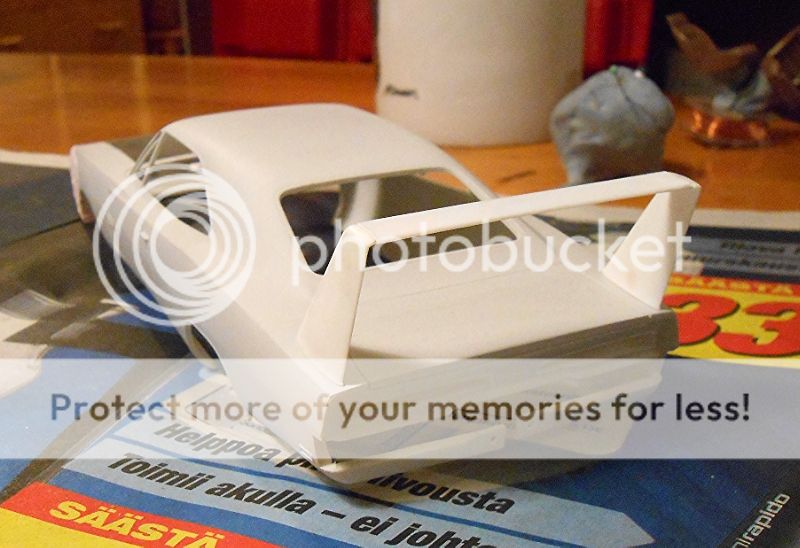

Spoileri kasataan kolmesta osasta, mutta tietysti se pitää liimailla kasaan ennen maalausta, jotta saumat voi kittailla piiloon. Osien takapuolella oli melkoisia ejektorinjälkiä, jotka piti kitata ihan ekana piiloon. Sitten liimasin osat toisiinsa (Sopivuus oli taas melkoisen synkkä) ja nyt ne odottelevat ekaa kittikerrosta saumoihin.
Kuten kuvista saattaa huomata, keulaa sai vielä kitata spraykitin jälkeenkin. Pinta oli muuten ihan hyvä, mutta siinä oli havaittavissa pientä aaltoilua, eli oli pakko kitata ja hioa isolta alueelta tuen kanssa, jotta tästä pääsee eroon. Nyt uskoisin korin olevan pohjamaalivalmis.

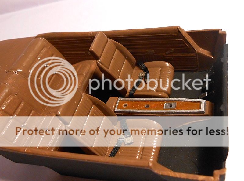

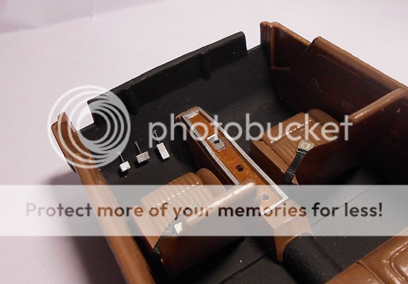

Sisustaakin on tullut tehtyä jonkin verran. Lattian maalasin mattamustalla, mutta en halunnut kokomustaa sisustaa, joten päätin sutia ovipahveihin ja penkkeihin ruskeaa. Etupenkit on miljoonalaatikosta, kun sarjan omissa oli turvavyöt valettuna kiinni ja valujälki oli muutenkin sen näköistä, että hinkkaisin niitä varmaan vieläkin...
Turvavyöt on Scale Dreamsin tavaraa Model Car Garagen etsiosilla varustettuna. Toki nämä sai tehdä osittain kahteen kertaan, kun sisustakaukalo tipahti lattialle ja molemmat penkit sekä kaikki liittimet lensi eri suuntiin. Sain kolme liitintä löydettyä, eli onneksi vain yksi hukkui. Toinen lisäys sisustan puolelle oli polkimet, koska AMT oli ilmeisesti katsonut ettei niitä tarvita. Näitähän ei paljoa tule näkymään valmiissa mallissa, joten tein hyvin simppelit polkimet metallitangosta ja styreeninpaloista.

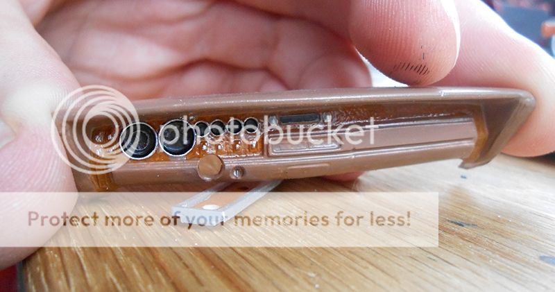

Kojelauta vaati myös hieman kittailua valukuoppien poistamiseksi, jonka jälkeen maalasin senkin ruskealla. Puujäljitelmän alueelle maalasin ruskean päälle ohuen kerroksen Humbrolin Clear Orangea kuitenkin niin, että toisissa kohdissa sitä on hieman paksummin kuin toisissa. Kiiltävä lakka sen päälle synnytti kohtalaisennäköisen puujäljitelmän. Mittaritkin maalasin puolikiiltävällä mustalla, kun kiiltävä oli päässyt loppumaan, mutta kuvan jälkeen lakkasin ne kiiltäviksi. Muutenkin kuvan jälkeen maalailin kojelautaa vielä hieman lisää ja siistin muutamia kohtia.
Myös ratti sai puisen kehän toteutettuna samalla tavalla kuin kojelaudassakin. Puolat on maalattu hopealla ja kevyellä litkutuksella koitin tuoda niihin vähän syvyyttä. Näissä kuvissa ratti on liimattu paikalleen ja kojelauta on kierroslukumittaria vaille valmis.

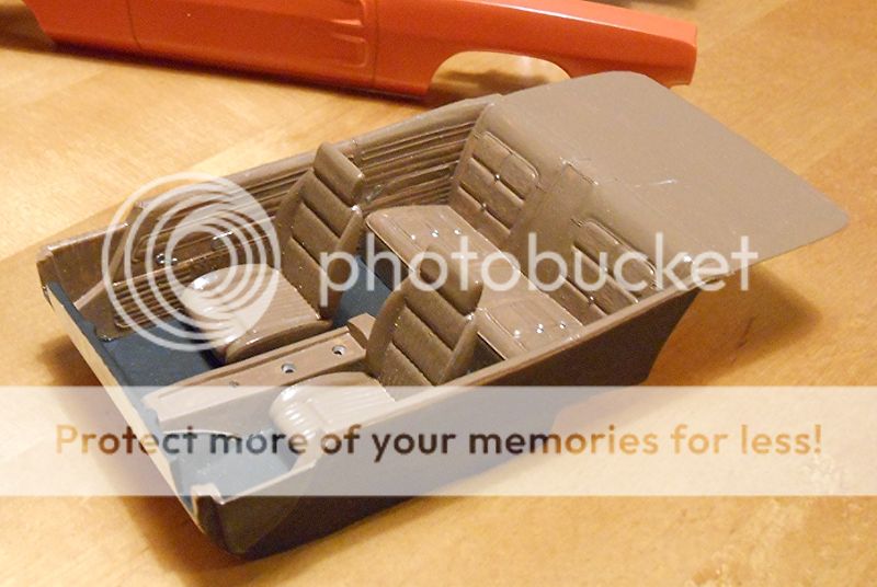

Sisusta on nyt valmis. Shifterin tein styreenilevystä, mutta matkaan tuli pieni mutka kun levy hukkui yhtäkkiä johonkin. Löytyihän se vihdoin muutaman päivän ahkeran etsinnän jälkeen hieman kummallisesta paikasta, ja sain kepin tehtyä. Toi muistuttaa etäisesti B&M:n Pro Stickiä, mutta ihan yks yhteen se ei ole. Kierroslukumittari löysi tiensä kojelaudan päälle sen jälkeen kun hieman jouduin sitä viilailemaan ja se tippui tietysti myös lattialle. Tai niin ainakin luulin, kun hetkellisen etsinnän jälkeen se löytyikin farkkujen taskusta...
Ajattelin vielä, että pitäähän Cannonballissa olla jotain lukemistakin, niin laitoin vanhan V8 Magazinen keskikonsolin päälle.

Myös moottoria rakentelin vähän eteenpäin. Ted's Modeling Marketplacelta tekemäni tilaus saapui viime viikolla ja siinä tilasin muun muassa Pro Techin Blower Belt & Pulley Setin joka olisi tarkoitus käyttää tähän. Sitä ennen piti kumminkin saada laturinhihna jotenkin paikalleen, joten viilailin hihnapyörät sarjan omasta osasta ja laturi löytyi varaosalaatikosta. Hihna pitää toki laittaa vielä samoin kuin laturin kiinnike. Sähköisen vesipumpun moottori tuli myös asennettua paikoilleen ja johdonkin laitoin siitä lähtemään. Johtoa pitää toki vielä jatkaa kunhan kone on paikallaan, jotta sen saa menemään tulipeltiin asti.
Tänään pitäisi koittaa laittaa se ahtimenhihna paikalleen.

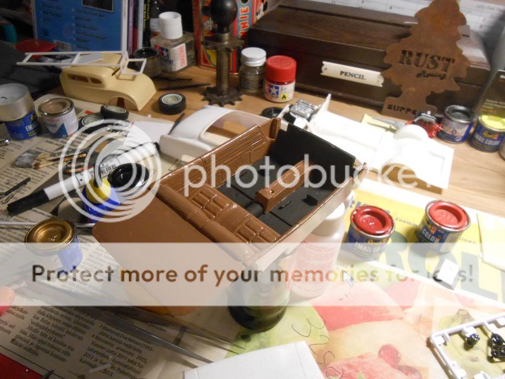

Seuraavaksi kokeilin miten kori, alusta ja sisusta sopi yhteen. Hyvinhän ne meni kasaan ja moottorikin näyttäisi täyttävän konehuoneen juuri sopivasti. Mutta koska alunperin autosta piti tulla vaparikoneinen, arvelin että konepellin sopivuuden kanssa saattaisi tulla ongelmia. Onneksi koesovitin, sillä hihnapyörä ei mahtunut scoopin sisään. Olishan sitä voinut pidentää, mutta koska ahdinta ei koskaan saisi piilottaa scoopin alle, niin leikkasin koko scoopin pois ja suurensin hieman reikää pellissä.

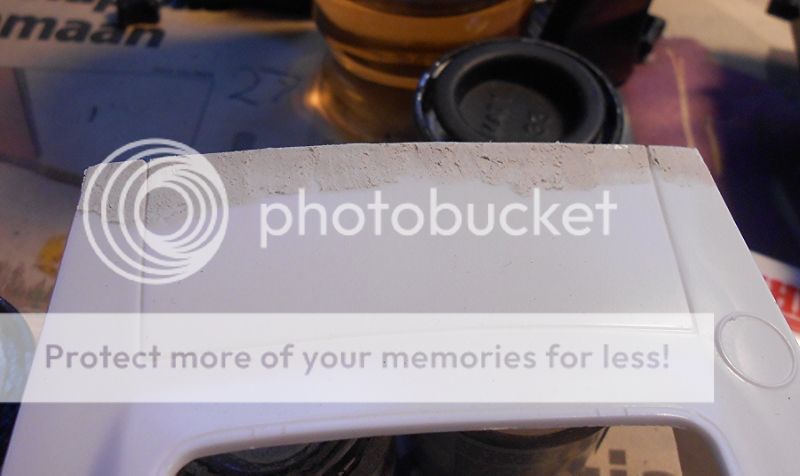

Konepeltiin laitoin kittiä tasoittamaan epätasaisuudet ja hioinkin sen sileäksi.

Ahtimen hihna menee väärältä puolen kiristinrullaa. :wink:
Re: '69 Dodge Charger Daytona Cannonball Run.
Viesti Kirjoittaja Niko Lindström » 18.11.2014 22.51
Ei, kyllä se ihan oikealla puolella on. :wink:
Noissa on käytetty molempia ratkaisuja, joissain kiristinpyörä on hihnan sisäpuolella ja joissain ulkopuolella. Jotenkin tuo ulkopuolella oleva kiristinpalikka näyttää paremmalta mun silmään, niin laitoin noinpäin.

Konepeltikin sai pohjamaalit niskaan jo toistamiseen. Jo edellisen kerroksen jälkeen näytti sileältä, mutta joku nakkisormi onnistui pudottamaan märän pellin tallin lattialle. :roll: Ilmanputsari tuli sitten punaisella pohjamaalilla, kun harmaa päätti tietenkin loppua konepeltiä maalatessa.

Unohdin laittaa aikaisempaan päivitykseen vielä tämän projektikuvan, eli pakoputket on pätkitty sarjan putkista ja putkenpäät on tehty muoviputkesta. Nyt on vähän hiljaisempi niin ei niin pahasti kiinnitä pollareiden huomiota, vaikkakin eiköhän se jytise jonkin verran näilläkin putkilla. :D
