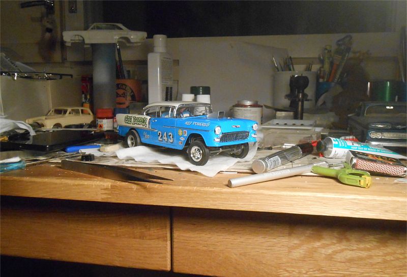

Kaivoin tämänkin sitten esille, kun sopiva, tai ainakin kelpaava nimi löytyi decaleina. Samalla suunnitelma muuttui senverran, että rakennan tästä '60 lukulaisen Gasserin, koska eipä tuossa lopulta ole mitään sääntöjenvastaista.
En tiedä onko toi Gas Hopper nimi ihan sitä mitä alunperin suunnittelin, mutta koska kyseessä on kooltaan juuri sopiva ja ulkonäöltä sekä fontiltaan ihan sopivanoloinen teksti, niin ajattelin käyttää niitä. Ne ja etulokareiden 427 Powered tekstit löytyi Revellin '50 Austinin decaliarkilta kuten myös A/GS luokkatunnus. Numerot on AMT '57 Fordin decaliarkilta ja takaluukin pinstripe taitaa olla Revellin vanhasta '56 Chevystä, mutta varmaa tietoa ei mulla ole.
Ja tuossa yks kuva koekasattuna. Kuten saattaa huomata, niin paljon työtä olis vielä edessä, mutta jos tämä valmistuisi vielä tänävuonna niin olisin tyytyväinen. :mrgreen:
