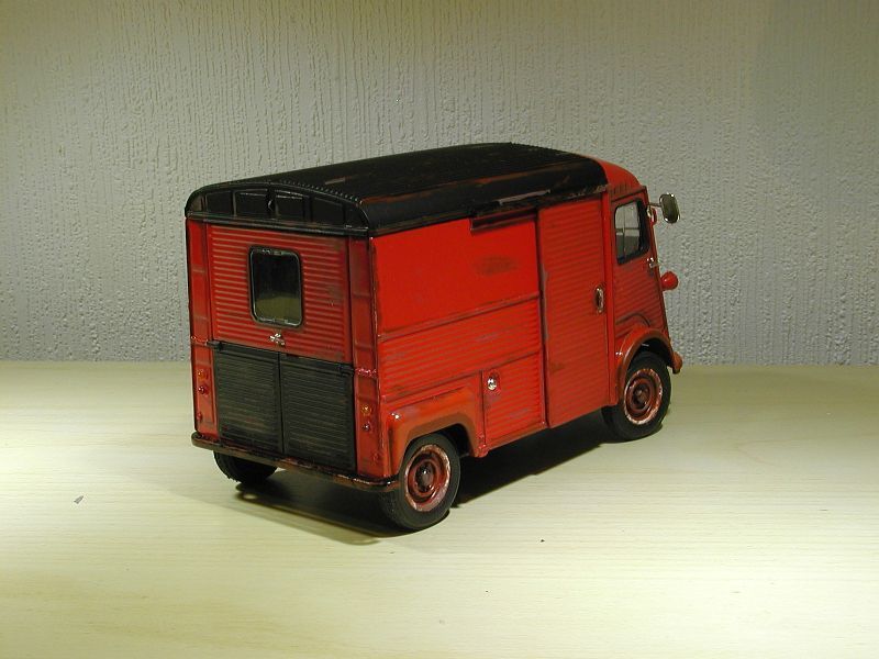

Autonäyttelystä tuli ostettua Wellyn diecast citroen Type H eli H Van kun sen sai edullisesti pienen tinkimisen jälkeen.
Malli on suoraan laatikosta ihan kelvollisen näköinen, mutta paketin mittakaava oli väärä 1:24, vaikka se todellisuudessa on n. 1:25-26.
Tämä pitää modata jollain tavoin Huolin Vaninäyttelyyn, kun asco ei ota sinne box stock metallimallia :roll:
Purkamisessa ei mennyt kauan, kun sitä on harjoiteltu aiemmin volgalla. Alusta ui vanteineen fairissa, koska vanteita ei saatu irti sovinnolla. Sisusta kaipaa maalia, mutta koppaa ei ehkä maalata kokonaan, eikä emäntä antanut lupaa käyttää nitromorsia keittiössä :mrgreen:
Kiirettä pitää, kun on vain kuukausi aikaa...

Tyyppiä on vähän säistetty ja litkutettu. Osat on maalattu odottamaan kokoamista, mutta näin karussa laitteessa on 1:1 koossakin käytetty vain kahta väriä: korin väri ja musta. Koita siinä sitten saada eloa malliin :banghead:

Hyvältä näyttää. Voisiko joku paneeli olla uudestaan maalattu, vaikka humbrolin mattapunaisella jonka sitten kiillottaisi vessapaperinpalalla? Jossain voisi olla ehkä jopa ruostettakin?

Mattamaalia ja vessapaperia :shock: , kuulostaa erikoistekniikalta :mrgreen: Pitää kokeilla, mutta prismasta löytyi vain revellejä, ei kai haittaa? Ruostetta tulee, runsaasti.

Mattapinnan voi kiillottaa kunhan se on kunnolla kuivunut.
Tässä humbrolin mattapunainen on kiillotettu ihan kiillotuslapuilla:
Laput menevät tosin helposti tukkoon mutta tuloksena on tuollainen kiva käytetyn auton pinta.
Vessapaperilla mattamaalista ei tule noin kiiltävää tietenkään, eihän verrapaperi hio pintaa tasaismmaksi niinkuin kiillotuslappu tekee. Homma toimii kuitenkin aika hyvin. Toiminee kyllä Revellinkin maaleilla.

Se, että sitikka keinuu ja pohjaa, ei merkitse sitä että kantavuus loppuu, Vaniin kun sai laittaa lastia 1200-2500 kg vuosimallista riippuen. Jostain syystä H Vania ei viety amerikkaan tehtaan toimesta, pyykkilautateema ei ehkä ollut jenkkien makuun 60-luvulla :mrgreen:
Maalasin kokeeksi liukuoven revellin mattapunaisella ja siitä tuli sellaisenaan niin hyvä, etten kiiloita sitä. Ruostetta vähän reunoihin ja siinä se sitten on :screwy:

Tämä sitten valmistui noin viikossa. Mukavaa taukoviidettä curbsiden kanssa :mrgreen: Ei tuo noin siisti ole kuin kuvissa, mutta Huolilla on ehkä livenä vanirivistössä.

Hyvältä näyttää kilometrejä niellyt aaltopeltikamiina. :thumbup:

Mukavasti siinä on sävy- ja värieroja. Nopeasti sait aikaan hyvää jälkeä. Nyt vielä aidon oloiset, mallin viimeistelevät, kulahtaneet rekisterikilvet kiinni?
