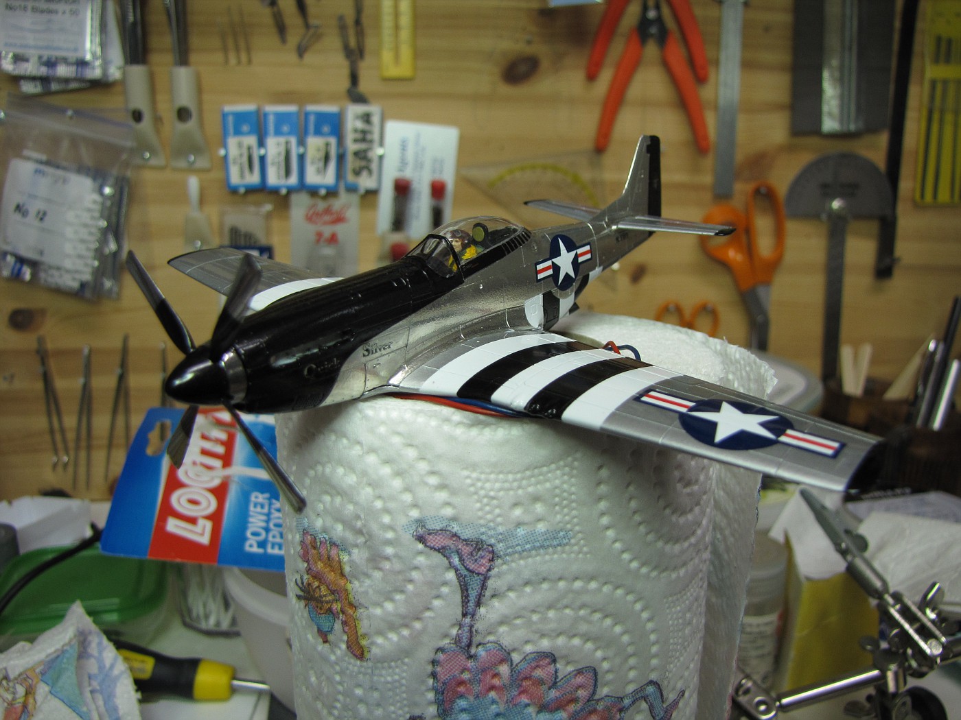

Pakollinen Mustang projekti, joka on tehnyt tuloa jo pitkään. Ongelmana on ollut lähinnä sopivan koneen löytyminen, sillä pyrin välttämään tuota sota aihetta tai ainakin tekemään siihen jonkun vitsin. Homma lähti liikkeelle Normaalilla lähdekuvien metsästämisellä ja niitähän löytyi aika helposti, sillä koneella on omat sivut netissä.
http://quicksilvermustang.com/
Malli on Airfixin uusi 1/72 "Lollipoop"
Omissa haaveissa on ollut päällystää kone kokonaan Bare Metal Foililla ja saada näin aikaan oikeanlainen metallinen kiilto. Ihan koko kone ei ole kiillotettua metallia, sillä siivet ovat maalatut, niin kuin näissä usein on. Siirtokuvat piti jälleen piirtää itse ja tällä kertaa hoidin tulostamisenkin itse. Poikkesin esikuvasta ohjaamon osalta, sillä oikea kone on muutettu kaksipaikkaiseksi ja ohjaamon väri erosi hankkimastani photoetsi sarjasta. Vitsinähän tuossa koneessa on sodanaikaiset maihinnousuraidat ja sodan jälkeen käyttöön otettu punaraidalla varustettu tähtikokardi, nuohan eivät samaan koneeseen kuulu. Mutta tämä kone onkin tribuuttikone, eli se ei esitä mitään sotakonetta. Mielenkiintoinen yksityiskohta on nokan mustalla maalilla kimaltelevat hileet, jotka toteutin suihkuttamalla Alclad chromea hyvin kevyesti mustan päälle. Koneen potkuri näyttää pyöriessään upealta, joten sen suunnitteluun on pitänyt käyttää aika paljon tunteja. Olen yrittänyt tehdä pyörivästä potkurista pysäytettyä usealla eritavalla, mutta mikään kokeilemistani tavoista ei näyttänyt oikealta. Lopulta päädyin ostamaan sähkömoottorin ja laittamaan potkurin pyörimään. Moottorin löysin HobbyPointista ja se taisi maksaa yhtäpaljon kuin malli ja etsisarja yhteensä. Homma on vielä vaiheessa, mutta koneen valmistuminen on jo lähellä. Vielä pitää rakentaa alusta ja sähköjärjestelmä alustan sisään, mallin viimeistelyn lisäksi.
Onhan se kaunis potkuria myöten.
Scoopin foilaaminen oli lopulta helpompi homma kun pelkäsinkään, sillä jouduin tekemään sen uusiksi vain kahdesti.
Lopulta koko runko oli saanut peittävän foilikerroksen.
Siivet on esikuvansa mukaan maalattu hopealla ja lakattu. Maihinnousuraidat maalasin myös itse, vaikka siirtokuvatkin kävivät mielessä. Siiven kokardi on hieman liian suuri, mutta kokardiarkin seuraava pienempi koko oli taas liian pieni joten tähän oli tyydyttävä.
Myös sivuperäsin piti foilata vaikka se tulisikin pääasiassa mustaksi, mutta siinä on kuvio joka on metallipintainen.
Nyt on tilanne tämännäköinen. Pakosarjat on vielä maalaamatta ja siivet pitää liimata paikoilleen, sekä muuta hienosäätöä ennen kuin malli on valmis.

Hienon näköinen tähän mennessä ja mukavaa vaihtelua näihin kurkkusalaatinvärisiin mattakoneisiin. Tuosta potkurista ja sen moottorista sen verran vinkkinä, että Raumalta ( :roll: )löytyy kouluelektroniikka, joka on tullut tutuksi radioiden ynnä muun pienelektroniikan kanssa räplätessä. Aina sanotaan, että hyvää ei saa halvalla, mutta väittäisin, että tämä pulju on se poikkeus joka vahvistaa sen säännön. En ole vielä keksinyt mitään aiheeseen liittyvää jota en olisi sieltä vielä saanut. Myös mallarille sopivia työkaluja löytyy kiitettävästi. Esim. itse olen käyttänyt vastaavaan työhön tätä moottoria, halkaisija 25mm, mahtuu lähes mihin vain ja hintaa peräti neljä ja puoli euroa.

Ei tuo moottori mikään älyttömän kallis rahallisesti ollut, mutta kun vaatimuksina oli noin 7mm halkaisija, oli otettava se mikä tuohon mahtui. Vielä pitää ostaa paristokotelo, katkaisija sekä säätövastus, jolla saa kuristettua suurimmat kierrokset moottorista pois. Moottori ottaa jenkaa 21000rpm, joten sitä on pakko rajoittaa ettei ala näyttelyissä lentämään potkurinlapoja. Moottorina toimii jotakuinkin TÄLLAINEN minimoottori.

Eiköhän se ala tämäkin olla jo valmis. Maalasin alustapölkyn päälle vielä pätkän muovilevyä. Aloitin ruiskulla ja harmaalla suihkimalla tasaisen pohjavärin, jonka jälkeen vaalensin asteittain harmaata vaaleammaksi ja suihkin raitoja pintaan. Kaksi valkoista raitaa maalasin hieman harmaalla sävytetyllä valkoisella tasaisen sävyisiksi ja sitten irrotin molenpien raitojen päästä aina yhden teipin ja suihkin lisää valkoista, mutta ei peittävää kerrosta. Sitten taas yksi teippi pois ja harso maalia päälle jne. Viimeistelin alustan Tamiyan weather setin meikeillä vetämällä erivärisiä raitoja lisää tuohon pintaan. Sähköt on jemmattu puupalikan sisään, paitsi tietenkin potkuria pyörittävä moottori joka on siellä koneen nokalla. Tämä, Mini ja kymmeniä myytäviä malleja onkin sitten valmiina matkustamaan viikon päästä kohti Tikkakoskea.
