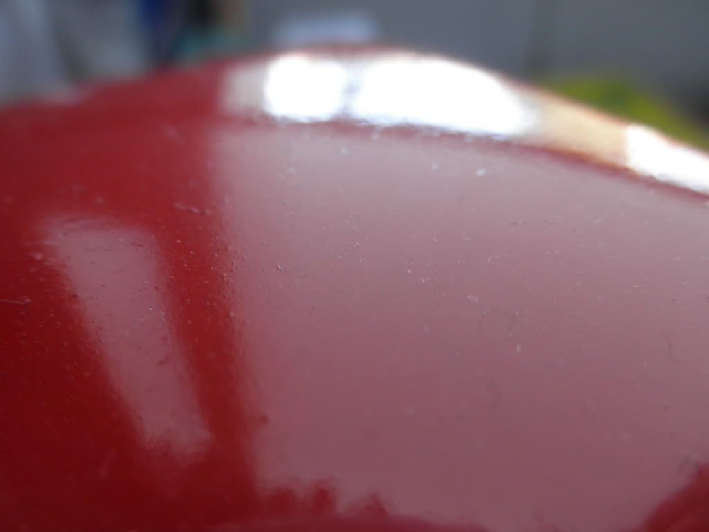

Mulla olis nyt edessä ekaa kertaa kiillotuslappujen kokeilu. Mites noiden kanssa pitäisi toimia?
1. Mistä karkeudesta kannattaa aloittaa, jos kiillotettava pinta on tätä luokkaa?:
2. Onko jotain erityistä "tekniikkaa" tuohon hinkkaamiseen, eli edestakaisin liikettä, pyörivää liikettä tms? Vai onko ihan sama, että miten tuota tekee?
3. Milloin pitää siirtyä hienompaan kiillotuslappuun?
4. Sitten kun pinta on sileä, niin siirrytään käyttämään kiillotusvahaa ja rättiä?
Terävät kulmat yms kannattaa varmaan teipata, jotta niistä ei menisi puhki. Jos joku kokeneempi voisi rautalangasta vääntämällä selittää tämän niin, että tyhmäkin ymmärtää. :lol:

Tuolla http://ilovewood001.tripod.com/modeling/polish.html on aika pätevät ohjeet koko tasoitus/kiillotusrumbaan.
Alexilla http://italianhorses.net/Tutorials/Perf ... /paint.htm on myös jotain ohjeita, lähinnä kiillotuksesta, hänen ohjenuoranaan on enempi se, että koko kiillotuksesta pitäisi pyrkiä eroon.
Ja tosiaan, hionta pitäisi hoitaa yhdensuuntaisin vedoin, ei pyörivillä liikkeillä, kulmia varoen. Toi lähtökarkeus 3200 saattaa olla liian hieno noinkin muhkuraisen pinnan tasoittamiseen. Lisäksi on vaarana että noi "patit" on onttoja sisältä, jolloin pohja nousee esiin, ja sen myötä uudelleen maalaus tulee ajankohtaiseksi.

Viesti Kirjoittaja Niko Lindström » 15.03.2012 14.51
Kiitos paljon, etenkin tuo eka linkki oli hyvä.
Jos ymmärsin oikein noiden (ja parin muun sivun, mitä löysin) perusteella, niin todellakin edestakaisin liikettä, niinkuin sanoit, mutta ensimmäisellä karkeudella pinta sileäksi, sitten vain naarmujen poistoa? Ja vahaa sitten kun naarmuja ei enää näy. Nuo patit joita tuossakin maalipinnassa ovat, eivät varmaankaan paljasta pohjamaalia alta, sillä maalasin kaksi punaista kerrosta niin, että sai välissä koppa kuivaa. Molemmilla kerroilla siis märkään kerrokseen asti maalasin, välissä oli kevyt hionta.
Kai sitä täytyisi kokeilla sitten... :screwy:

Joo, ekalla karkeudella pinta sileeksi, hienommilla poistetaan sitten ne edellisestä karkeudesta syntyneet hiontanaarmut. Itse en ole yleensä koko settiä käynyt läpi, kun katsoo 1:1 aineita http://www.mirka.fi/oheistuotteet/kiill ... imeistelyn niin noilla näkyy olevan hionta 1500 - (2000) - 2500 - (4000) - tahnat.
Skaalakiillollahan mallin ei olisi tarvis kiiltää edes niin paljon kuin näyttelyauto, jostain syystä noi tuomarit vaan arvostaa sitä...

Ja anna sen lapun tehdä se työ. Älä paina rystyset valkoisena. Pikkuhiljaa hyvä tulee. Mä oon jopa käyttänyt lappujen kanssa fairyä ja vettä.
Re: Maalauksesta, lakkaamisesta, kiillotuksesta ja decaleist
Viesti Kirjoittaja Bowtie » 16.03.2012 14.16
Juu, kiillotus vaatii pitkää pinnaa mutta palkitsee kyllä. Väittäisin että 8000-karkeuden jättämät pienet naarmut saat jo sopivalla kiillotusaineella pois, jotkut virtuoosit varmaan saa hienon pinnan pelkillä lapuilla mutta multa se ei ole koskaan onnistunut, aina olen viimeistellyt homman vahalla. Vahalla tarkotan tässä tapauksessa hiovia ainesosia sisältävää töhnää, motonet-kamoista tunnetuin varmaan Farecla. Normaalit autovahat, kuten vaikka Autoglymin punanen jota Nikolla muistaakseni on(?), ei juurikaan hio maalipintaa, vaan tekevät vaan sen suojaavan ja kiiltävän vahakerroksen maalin pintaan. Mut kyllä se siitä, mun mielestä pinta jossa on muutama kiillotusnaarmu on paljon parempi kun kiillottamaton roskanen pinta. Seuraavaks sitten Niko kokeilemaan 2-komponenttikamoja...

Joo, ei tullut painettua kamalasti. Hidasta hommaa, mutta lopputulos tosiaan palkitsee. Katto on kiilloteltu 8000 asti, täytyy siihen hommata jotain vahaa, jos tuo sillä paranis. Eipä nuo naarmut näy kuin kirkkassa, tietystä suunnasta tulevassa valossa. Tai näin ainakin tuossa työpöydällä. Ei tuo AutoGlymin Super Resin Polish kauheasti hio, ehkä vähän mutta hyvin vähän. Todellakin muutama kiillotusnaarmu voittaa kyllä roskat.

Toi resin polish taitaa olla enempi vaha/hapettuneen maalin puhdistusaine. Hiovampi aine AtoGlymillä on toi "Paint Renovator", itse käyttänyt sitä ja nykyisin myös noita Motonetistä saatavia Fareclan hiomatahnoja. Noita edellä linkattuja Mirkan tuotteia olen etsinyt, missä lienee Hesan seudulla myynnissä?

Mun mielestä SRP sisältää täyttäviä aineita, eli se ei varsinaisesti kiillotta vaan sillä saa pienimpiä mikronaarmuja täytettyä... 1:1 autossa häivyttänee hologrammit tilapäisesti? Mirkaa vois kysellä jostain automaalikaupasta kuten Decoväri, Stirwell tai se lafka Vantaan Niittytiellä jonka nimeä en just nyt muista. Mirkan mömmöt on muistaakseni litran purkeissa, sillä kiillottaa pari mallia :mrgreen: Viimeisimpään kiillotukseen kokeilin Menzernan tahnoja, ainakin ensivaikutelma oli erittäin positiivinen.

Itse olen kiillotuksen hoitanut seuraavanlaisella kaavalla. Ensimmäisenä laputus 3200-1200 kaikki läpi käyden. Sitten vuoroon tulee 3M Perfect-it III hiomatahna. Kaikkien noiden jälkeen kiilto alkas olla jo suht hyvä, mutta ajan kuluks tulee vielä lätkästyy päälle autoglymiä Super Resin Polish->Ultra Deep Shine->Extra Gloss Protection.

Minäkin olen saanut jo jonkinlaista käsitystä tuohon kiillotukseen ja pari ihan kohtalaista maalipintaa on tullut jo kiilloteltua. Mutta uusimmassa Vitriinissä ihmettelin, kun siellä luki, että "Seuraavalla hienommalla karkeudella toimitaan samalla tavalla mutta liikutetaan lappua aina kohtisuoraan suhteessa edellisiin hiomajälkiin". Muistan jostain Jenkkisivulta lukeneeni, että uudella lapulla pitäis kiillottaa samansuuntaisesti edelliseen nähden ja näin olenkin aina tehnyt.
Kumpi tapa on nyt sitten oikea? :shock:

Oikea tapa on se, kummalla saat mielestäsi paremman tuloksen :)
Mun mielestä mallailussa ei ole yhtään oikeaa tapaa, vaan jokaisen mallarin tapa.

Pitää kokeilla tuota, että aina lapun vaihtuessa vaihtaa myös kiillotussuunnan, koska silloin pitäisi olla helpompi saada kaikki kulmat kiilloteltua. Nyt sitten vaan Oldsin kiillotukseen.
