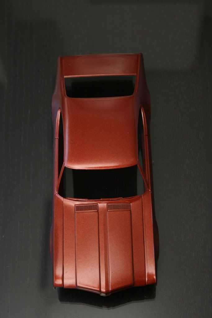

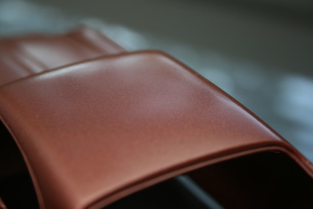

Yritin edistyä pitkästä, pitkästä aikaa mallien rakentamisenkin saralla. Aloitin suoraan siitä omasta "kryptoniitista" mihin viimevuosituhannella joskus jäin, eli korin maalauksella. Vaikka ruiskukin on, valitsin sattuneista syistä paukkupurkit "harjoittelukappaleiksi".
Kuinkas kävi?
Lopputulos pääsee näin kylmiltään ehkä top vitoseen kaikkien aikojen onnistumisissa korin maalauksessa. Ei valumia, ei liian paksua kerrosta muutenkaan, ei maalaamattomia tai liian ohuesti maalattuja pokkauksia tms., ei muitakaan ryssimisiä (kolhuja tms. oho-tilanteita) ja maalaustilaan nähden hämmästyttävää kyllä, minimaallisesti roskia!
Mutta,
on aina se mutta. Maalikerroksista se viimeinenkin taisi jäädä himpun verran liian ohueksi, koska pinnassa on hieman hienojakoista appelsiinimaisuutta.
Vihdoin siihen kysymykseen:
Kun maalauksessa käytin auton paikkamaalaukseen tarkoitettua metallihohtoväriä (Duplicolor akryyliväri), mitkä ovat vaihtoehdot pinnan korjaamiseksi? Voiko tuollaista metallihohtopintaa hioa vaikka 1200:lla paperilla tasaisemaksi siten, että lakan kanssa värisävy on ennallaan (samalla pääsisin eroon niistä parista roskasta)? Tai pitääkö maalipinta aina ylipäätään kevyesti hioa ennen lakkausta(mun aiemmilla kokemuksilla metallimaalipinnan hiominen kevyestikin ilman että värin sävy muuttuu, ei ole mahdollista)?
Kiillotuslaputkin on olemassa, mutta niitäkin koskee ylläoleva kysymys, ja haluaisin välttää niiden käyttöä tässävaiheessa paristakin syystä, toisen ollessa se että 15 maalausta vähintään olen kiillottanut niillä puhki aikoinaan...
Mikä on raadin oma kokemus tuosta hiomisesta, vai kannattaako alkaa puunata pintaa suosiolla uutta värikerrosta varten?
Toinen samaan aiheeseen liittyvä kysymys koskee decaleja. Potilaan pintaan pitäisi (heti kun maalipinnan ongelmakysymys on ratkaistu) laskea ralliraidat. Ensinnäkin, itse olisin laittamassa decalit alle ja lakkaa päälle, ja vaikka stock mallista onkin kyse niin lopputulema kuitenkin toimii yleensä omaan silmään paremmin kuin se että puolikiiltävät decalit on lakan päällä. Näkeekö joku tällaisessa käytännön ongelmia? Toiseksi, JOS maalipinnan hionta on mahdollista sävyä/pintaa pilaamatta, onko hionnalla vaikutusta decalin kiinnitykseen tai voiko 1000-1200:en hiontajälki näkyä decalin läpi?
Kolmas samaa aihetta sivuava teoreettinen kysymys vielä olisi, että voisiko decalit laskea kiillotettuun JA vahattuun pintaa menestyksellä, vai hylkiikö vaha decalin liimaa? Ja jos hylkii, niin kestääkö decali vahaa/vahaamista?
Katsotaan josko saisin kuvaakin tänne töherryksistäni, jotta ongelman laatu aukeaisi viisaammille paremmin...

No niin, pari kuvaa ehkä valottamaan asiaa, mitään peilikiiltoa ei siis tarjolla. Itseasiassa kuvissa jälki näyttää huonommalta kuin livenä katsottuna, tai sitten mulla on niin huono näkö etten livenä vain näe...
