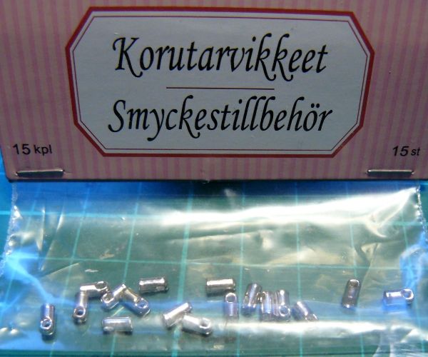

Miestenkään ei kannata kiertää koruosastoa. Sieltä löytyy kaikkia pientä osaa, kuten nämä korutarvikkeet. Halkaisija 2,5 mm. Sopii vaikka jousituksen osiksi

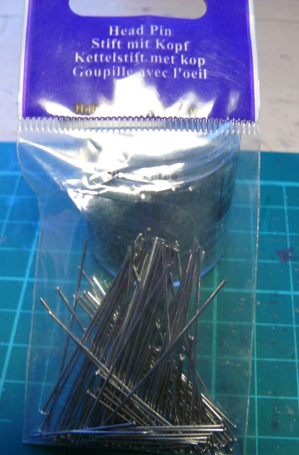

0,8 mm halkaisijalla olevia pinnejä. Loistavia jousituksiin "pulteiksi". Loppu pätkistä saa myös jotain askarreltua.

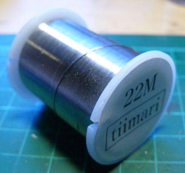

0,2-0,3 millin metallilankaa löytyi Tiimarista eri väreihin anodisoituna. Sopii kaikkeen.

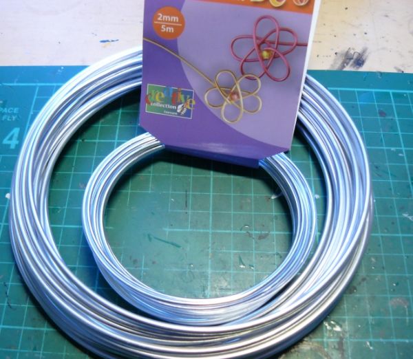

Taivuteltava alumiinilanka on loistavaa pakoputkista turvakaariin. Pienempi 2 mm löytyi Tiimarista. Toinen 3 mm jostain muualta. 2mm lankaa löytyi myös eri väreinä. "suklaa" nimellä myytävä näytti ihan toimivalta johon tummuneisiin pakoputkiin.

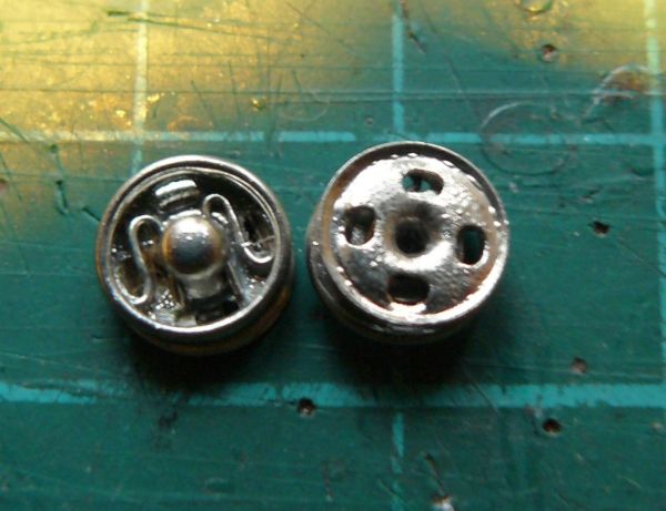

Pienet niitit ovat ompeluosastolta halkaisija 7mm. Sopii moottorin hihnapyöriksi.

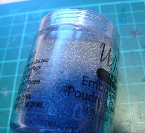

Tämmöistä Embossin powderia ostin kokeilumielessä. Tällähän tehdään kohokuvioista. Jauhe levitellään musteen päälle, ja sen kuivuttua ainetta lämmitetään jotta se sulaa tasaiseksi. Hieman riskialtista muovin kanssa. Kokeilin simuloida hukkapalalla hitsausefektiä, muttei toimi. Tätä voinee käyttää kuitenkin johonkin tekstuurihommiin.

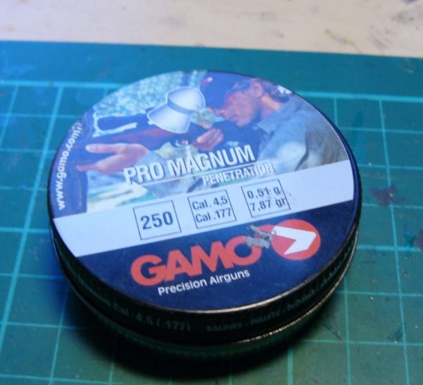

Pöydällä lojui ilmapistoolin panoksia. Niitähän on joka mallarilla maalipurkeissa.
