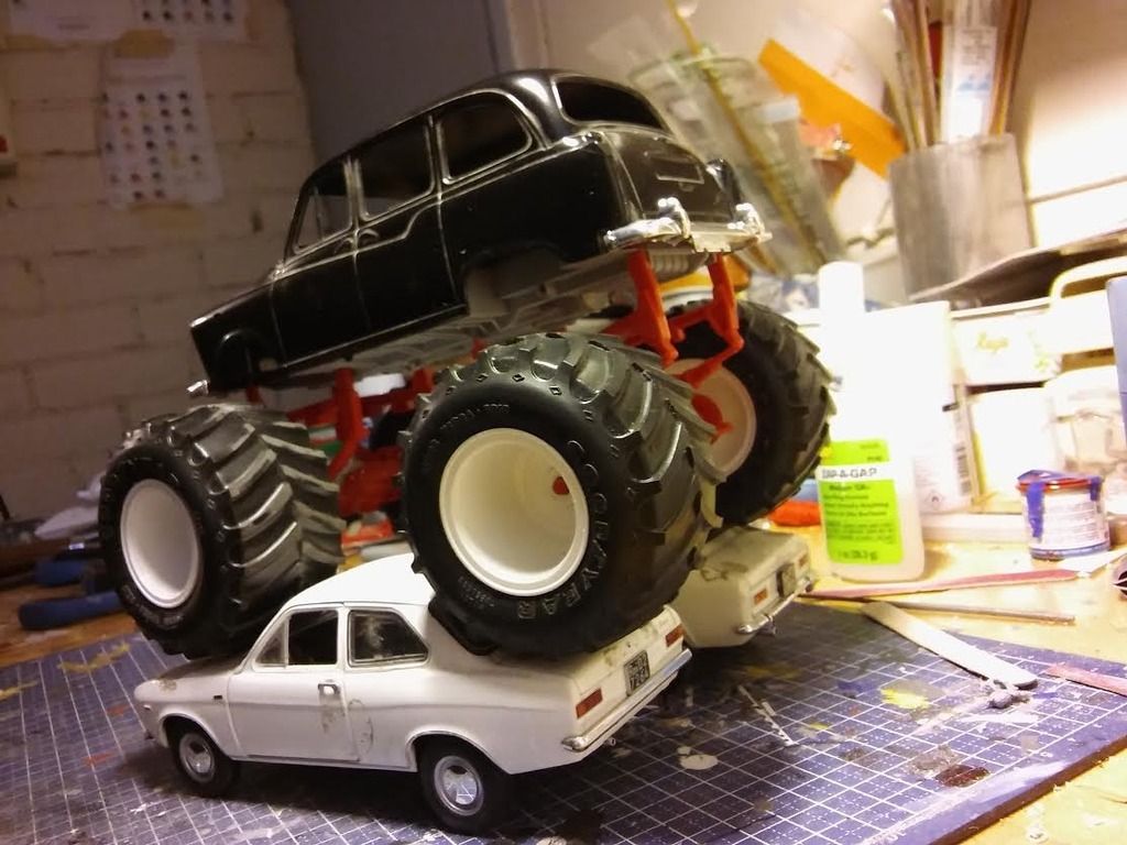

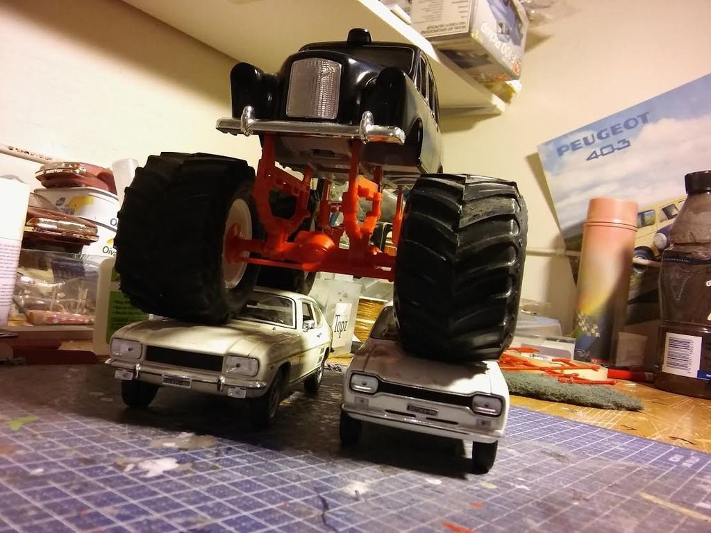

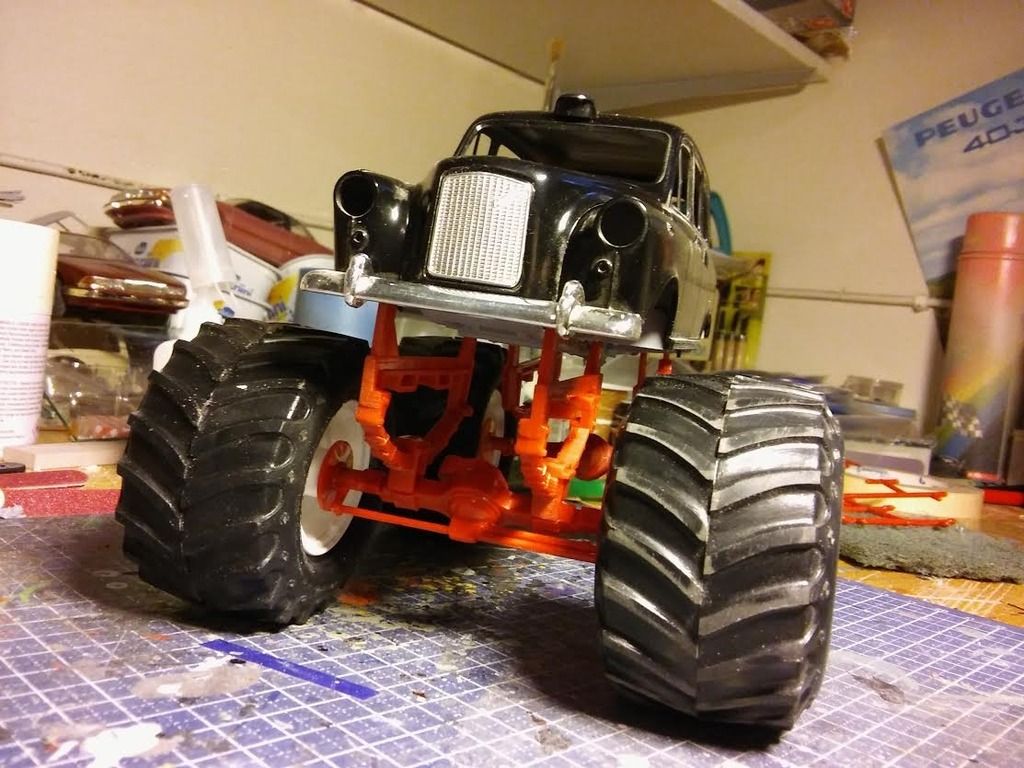

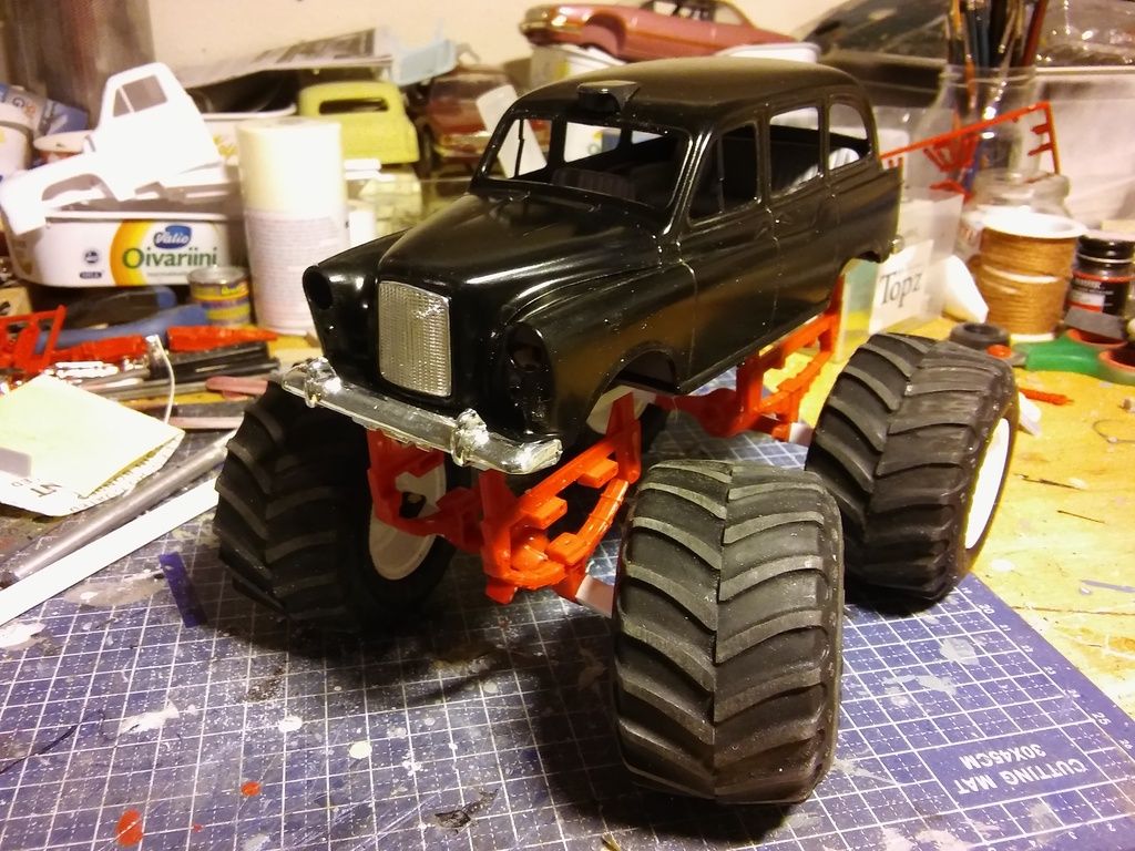

Viesti Kirjoittaja Jarkko Antikainen » 18.11.2015 15.41

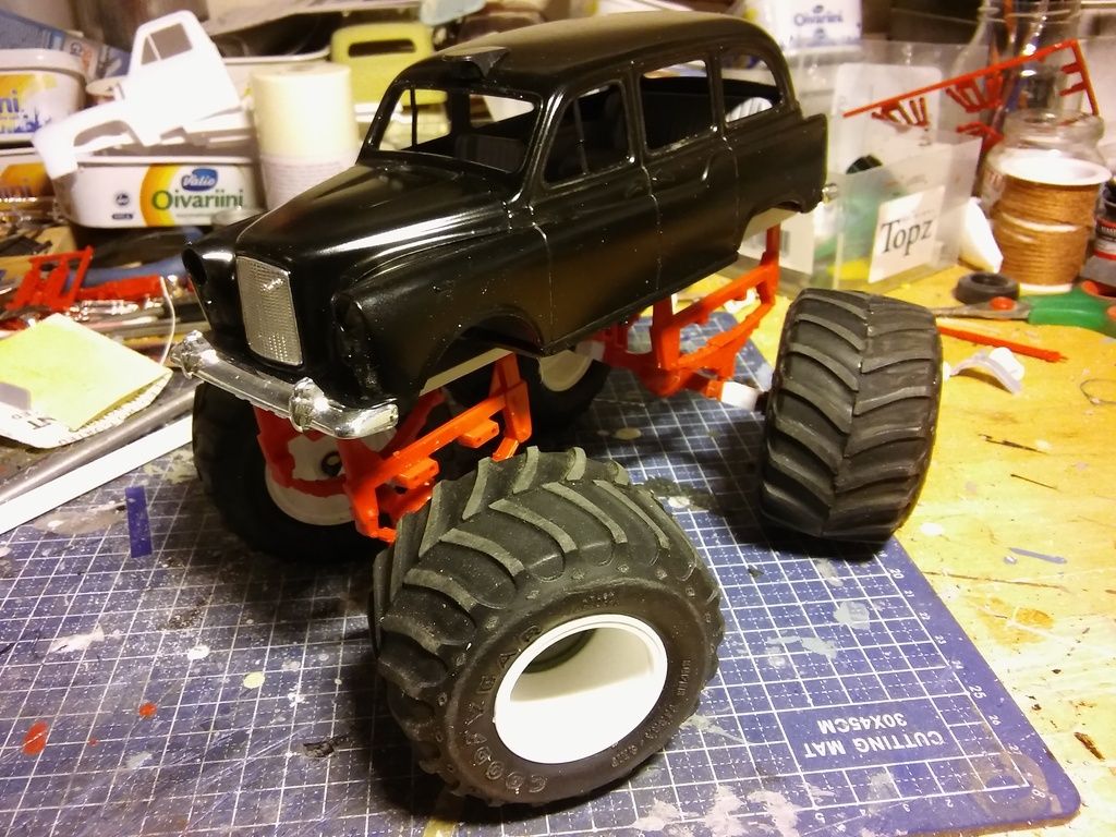

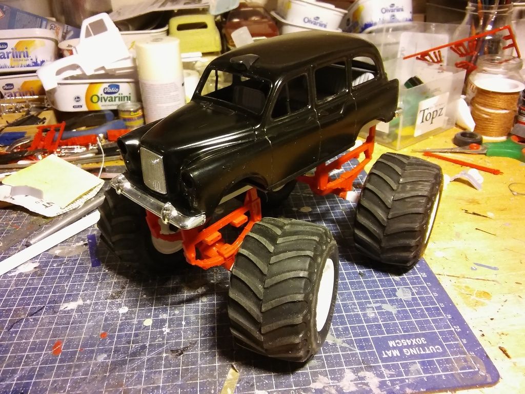

Koesovituskuva:
Tätä Austin FX-4 mallia valmistettiin Aoshiman sarjassa olevilla pienillä takavaloilla vuosina 1959 - 1968.
Mallissa on etuvilkut ja lokasuojien sivuvilkut jotka kaikki on poistettava että kori näyttää alle 1960 malliselta.
Lisäksi kori vaatii katon sivuille pallonmuotoiset sivuvilkut, sitten ollaan oikeilla vuosiluvuilla.
Pitihän sitä kokeilla hiukan:
Chevyn punaiset apurungot on vaan tökätty suoraan Austinin alustaan porattuihin reikiin. Seuraavaksi onkin vuorossa punaisten muoviosien siistiminen oikeamman oloisiksi, Austinin pohjalevyn muokkaustyöt punaisen ja harmaan muovin toisiinsa sovittaminen tehden uutta runkoa niiden väliin.
Kaikkea sitä :screwy: .

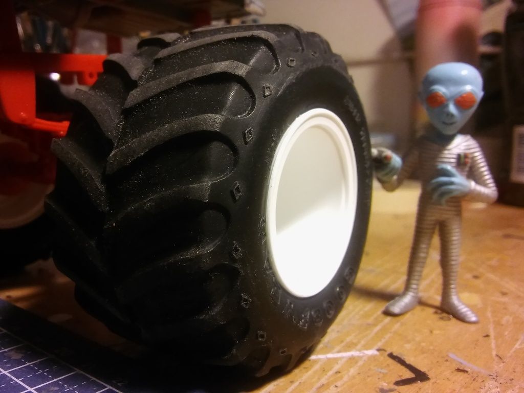

Täällä olen koonnut renkaat ja vanteet ja saanut hiottua renkaiden kulutuspinnat 120 hiekkapaperilla, näin sain traktorikuvion korkeimmat osat tasaisiksi ( niissä oli pieniä kuoppia ) ja mukavan naarmuisiksi ja samalla pyöristin kuvioiden liian terävät kulmat renkaiden ulkolaidoilta.
Tamiyan mattalakka vei loputkin renkaiden luonnottomasta kiillosta.

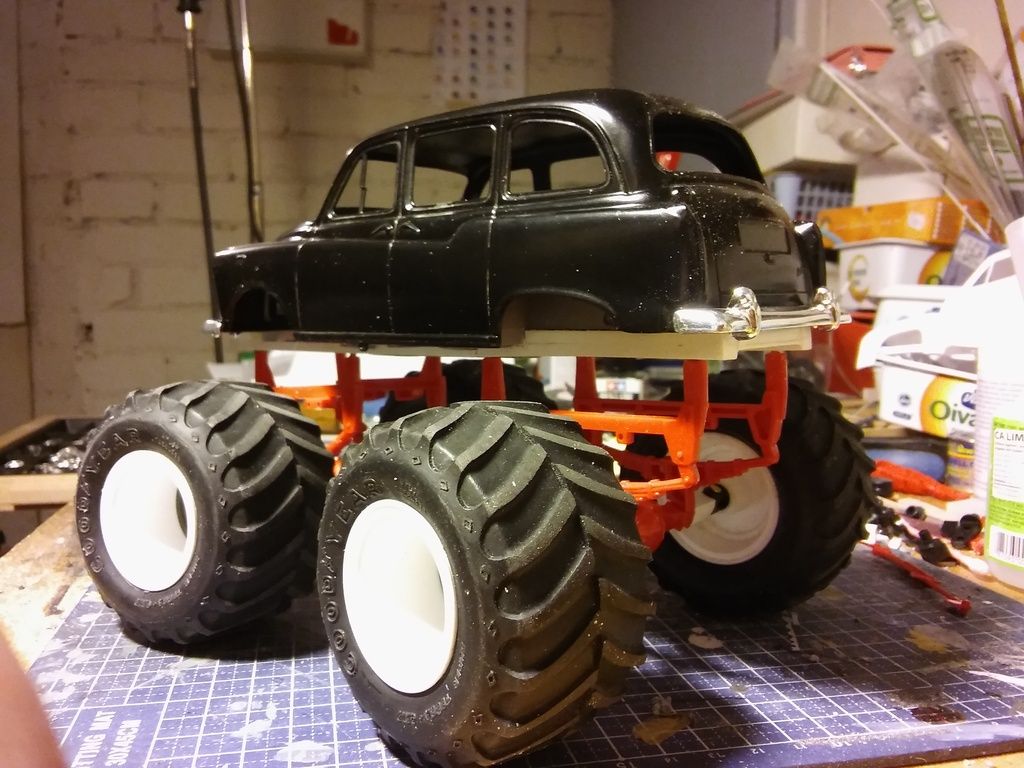

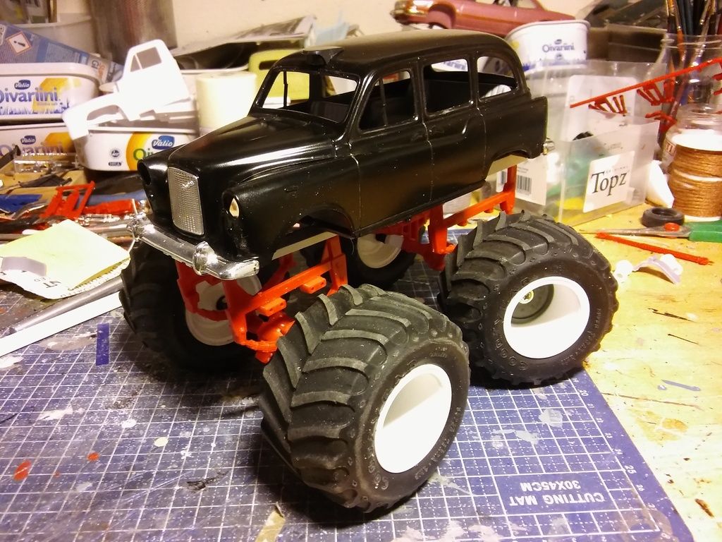

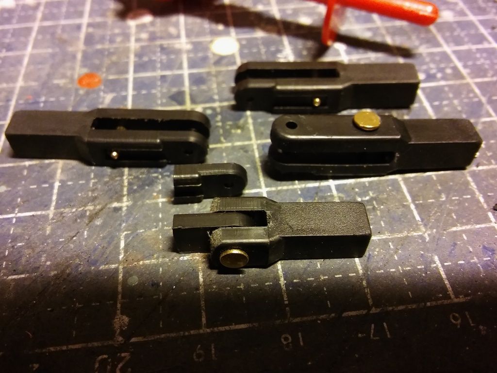

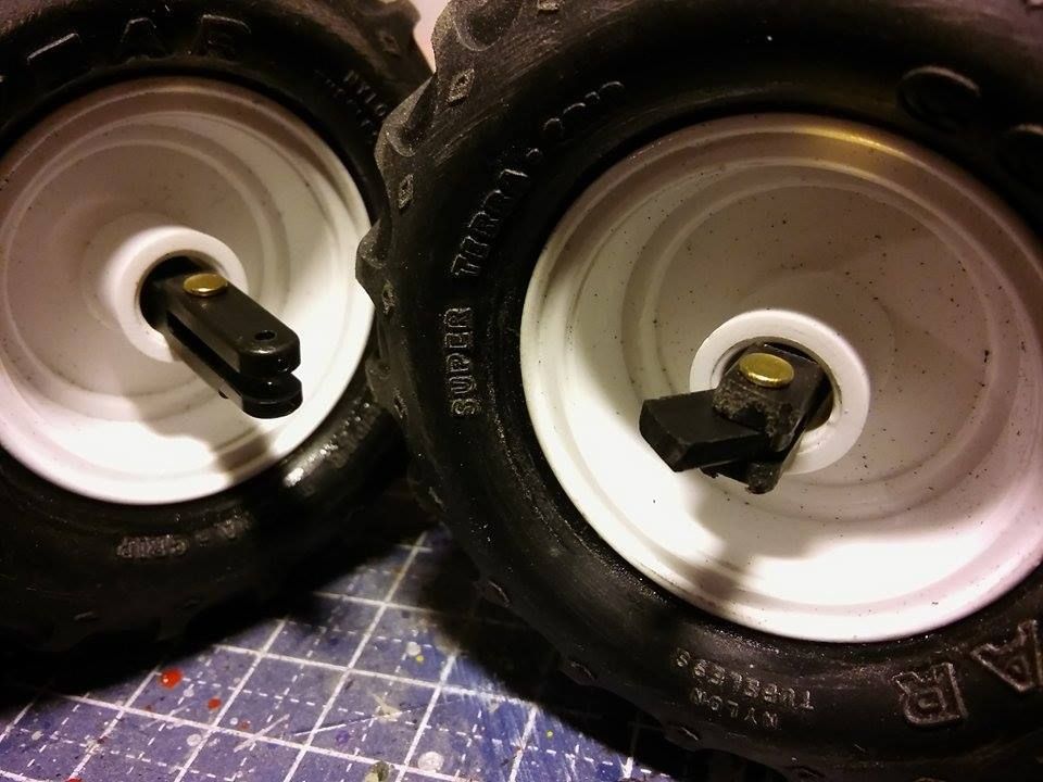

Viesti Kirjoittaja Jarkko Antikainen » 24.11.2015 17.34

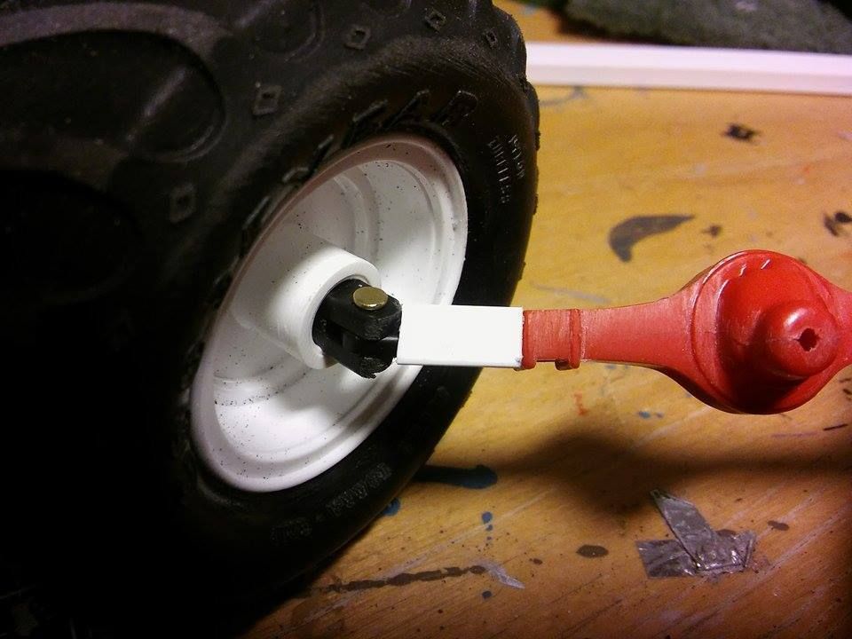

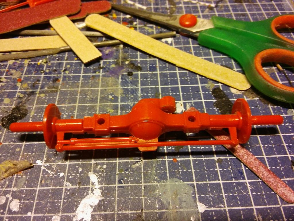

Vähän kuvia:

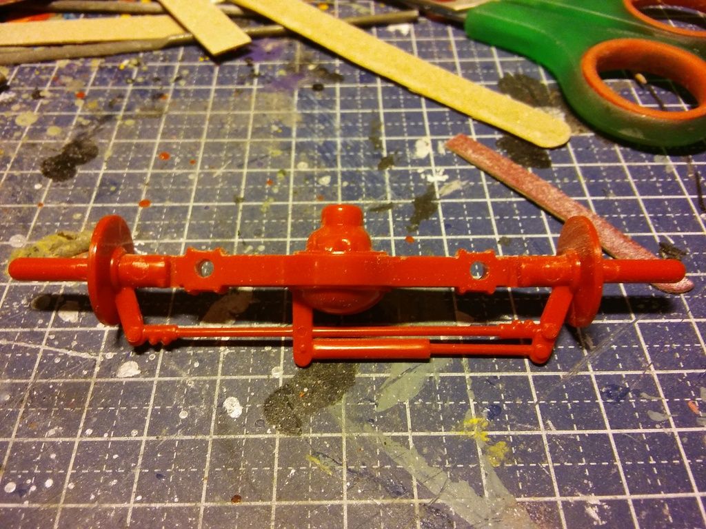

Monogramin akselit ovat lähinnä kohtalainen aihio:

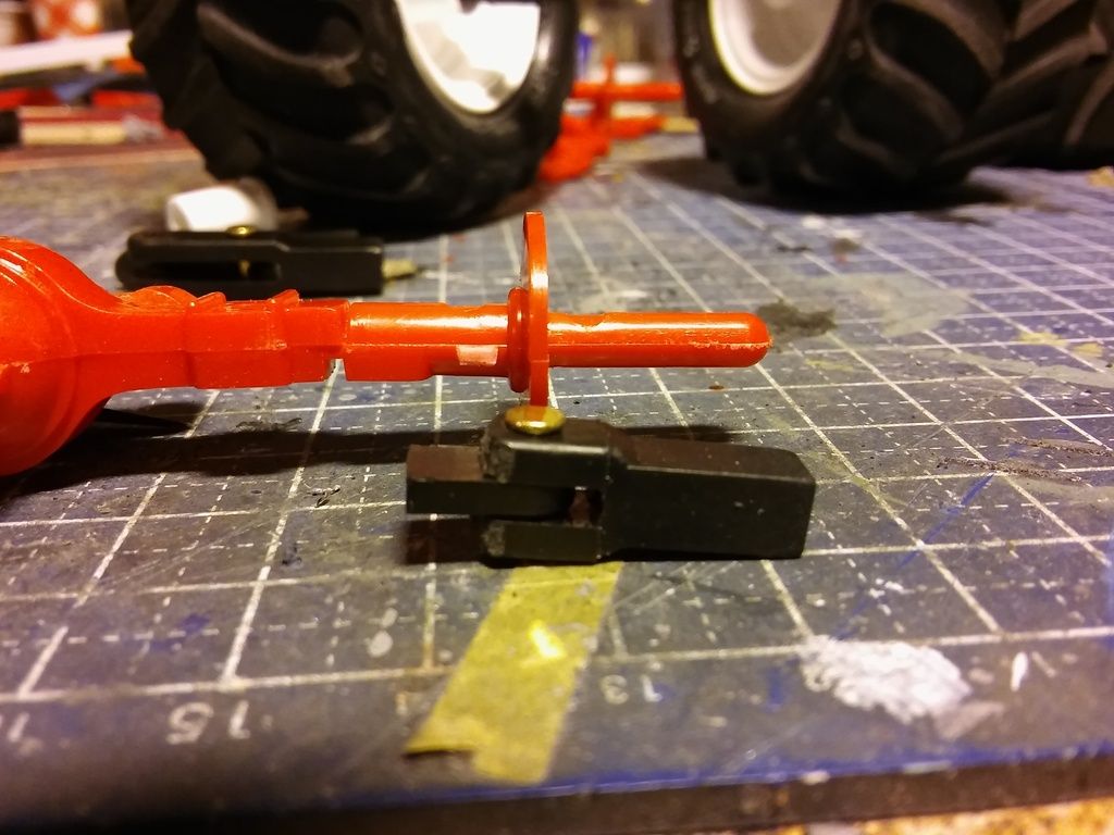

Hobbylinnasta löytyi tuollaisia niveliä jotka olivat liian pitkiä mutta muuten hyviä.
Tein nivelien messinkitapeille uudet reiät lähemmäs tuota neliskulmaista osuutta. kuvassa on jo etummainen nivel lyhennetty ja poispätkittyä osuutta käytetty nivelen vastakappaleena:
Nivelen asennus suhteessa akseliin ja akselin katkaisukohta käyvät ilmi tästä kuvasta:
Nivel kiinnittyy vanteeseen niin että ruuvaan nivelen sisään ruuvin vanteen ulkopuolelta. Vanteen ulkopuolelle tulee erillinen muovinen kiekko ( tankin telapyörän osa ) joka estää ruuvia tulemasta vanteen läpi. Kuvassa okeanpuleinen nivel on lyhennetty, vasemmanpuoleista ei ole.
Alustava ajatelma akselin ja nivelen yhteensovittamisesta on neliöprofiilinen muoviputkenpätkä:

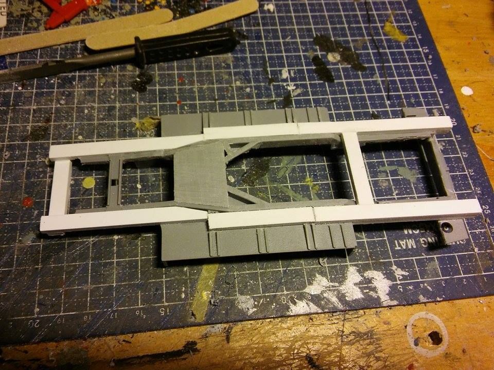

Austinin alustasta leikkelin pois siihen valetut moottorin, kardaanin, perän ja pakoputken. Eipä siitä paljoa jäljelle sitten jäänytkään.
Uutta runkoa tilalle, tässä runko on vielä kesken:
Renkaat on lakattu Tamiyan mattalakalla ja testattu tähtienvälisen liiton suurlähettilään toimesta:

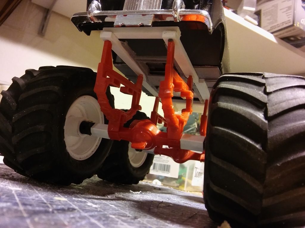

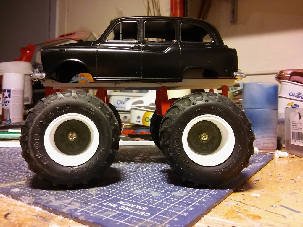

Ja lopuksi koesovittelua uuden rungontapaisen ja akselien nivelien kanssa, ainakin noita apurunkojen tolppia on madallettava koska nyt tämä häristin on makuuni liian korkea.
Nelipyöräohjauksen saattaa tämän sovittelun perusteella saada jopa toimimaan kun vain saan nivelien kulmat säädettyä oikeiksi ja raidetangot nakerrettua valmiiksi:
Tässä kuvassa näkyvät hyvin sekä ylenmääräinen korkeus että tummanvihreät tankin osat. Ruuvit peitetään toki myöhemmässä vaiheessa:
Semmoista koesovittelua tällä erää.

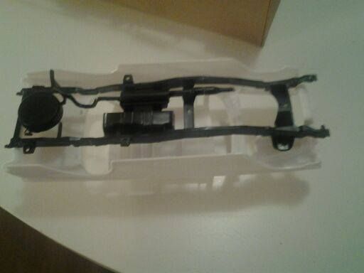

Re: Monsteri- yhteisprojekti - homma jatkuu.

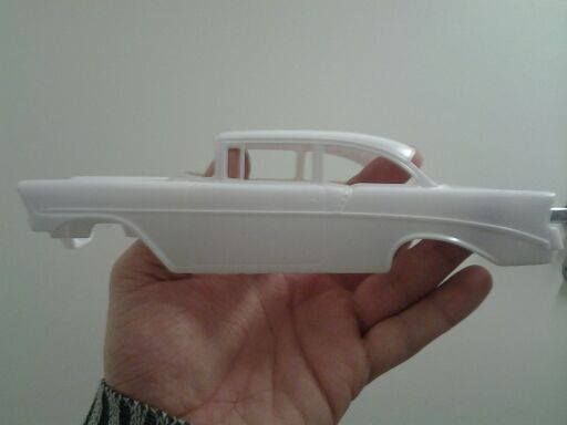

Viesti Kirjoittaja mazeos » 24.11.2015 20.04
kanta-auto ja tuleva kori:
runkoa koesoviteltu, ehkä hiukan pitää muokata...
