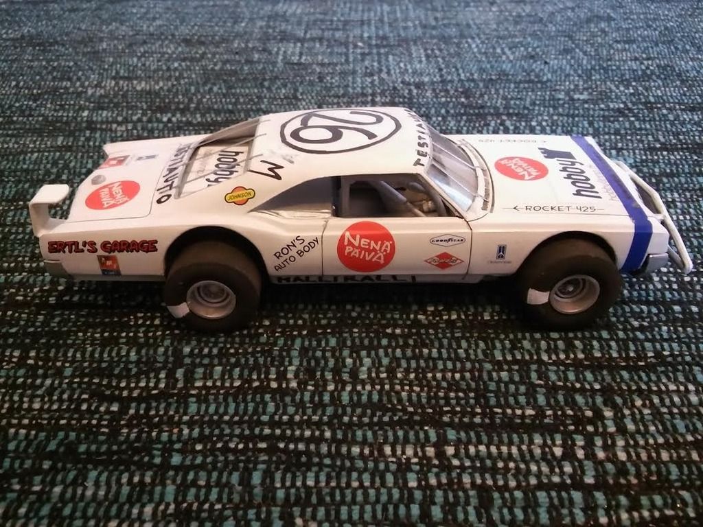

Viesti Kirjoittaja Jarkko Antikainen » 11.03.2015 16.53

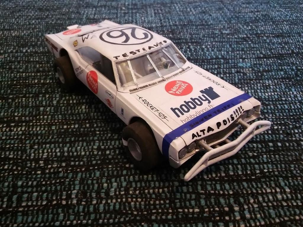

AMT:n snapparisarja, parin päivän tuhertamisen jälkeen valmiina Modified- luokkaan:
1970 Corvette LT-1:
Maalit Tamiyaa, mustat jutut jotain muotoonleikattuja koristetarroja joita on jäänyt nurkkiin.
Kerrankin oli sarjassa mukana osuva rekisterikilpi.
Tämä on osa tulevaa kymmenen auton sarjaa jotka ovat Kurittulan kerhon omistuksessa ja tarkoitetut yleisön testikäyttöön eri tilaisuuksissa.
Näille testi autoille olen varannut kilpailunumerot 16 - 26
Aiemmat 0, 00 ja 000- numeroidut ovat nyt numeroilla 16, 17 ja 18.
Numero 20 on rakenteilla, tällä kertaa aihiona on liimapommi.

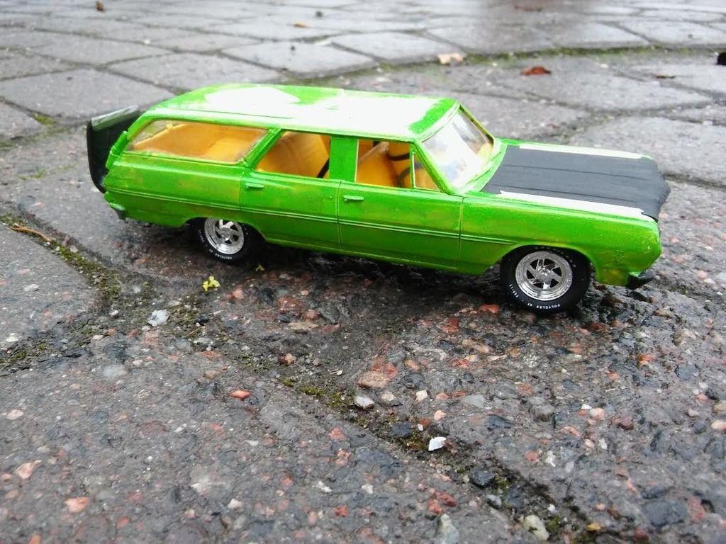

Re: Malliralli- kilpurit

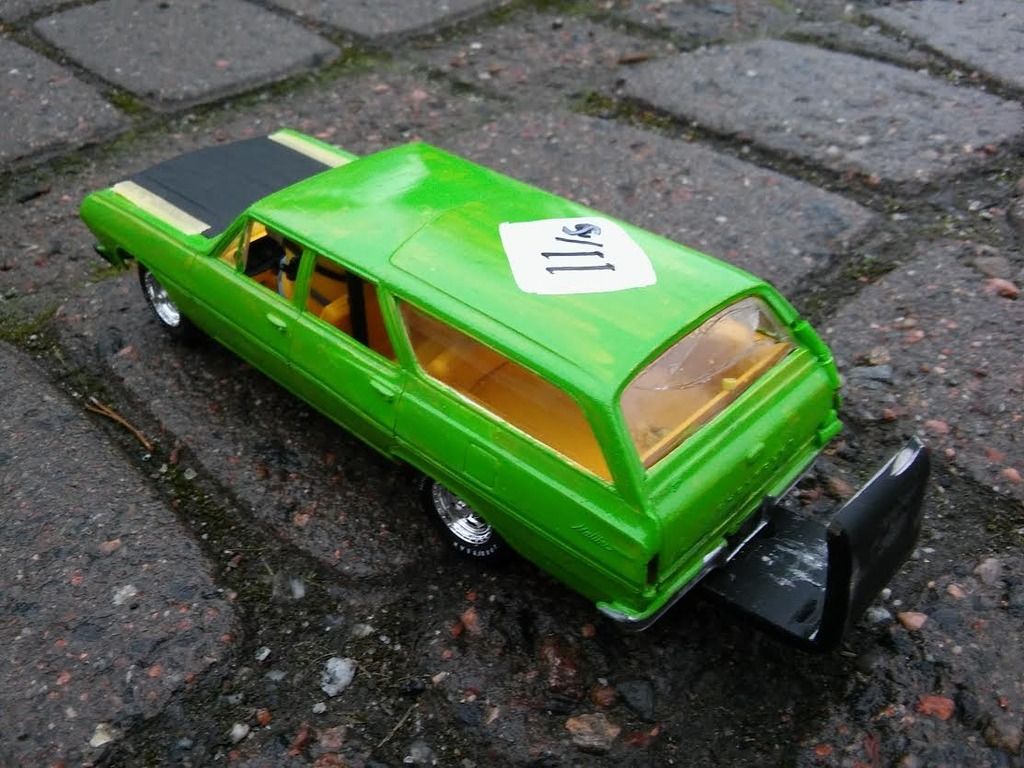

Viesti Kirjoittaja Jarkko Antikainen » 12.03.2015 14.37
Samaa sarjaa:
AMT:n 1965 Chevelle, Hippi- STW:
Tässäkin maalit tamiyaa, tarrat ja siirtokuvat sekalaisista lähteistä.

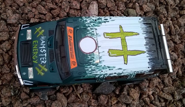

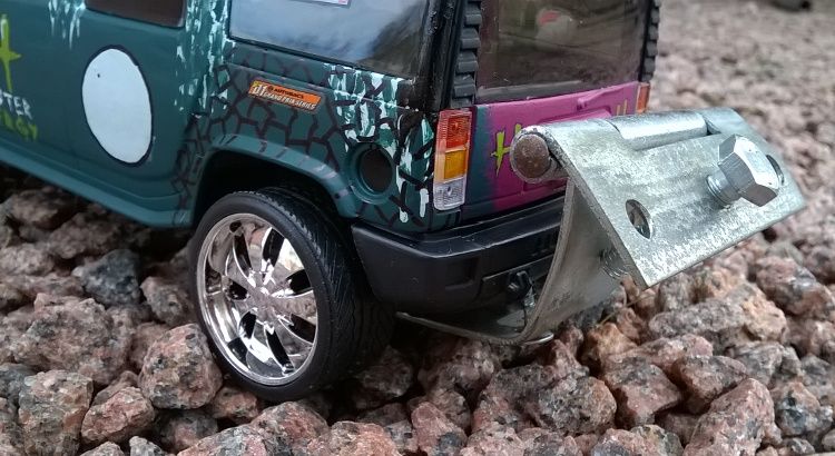

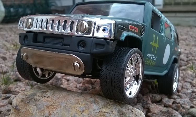

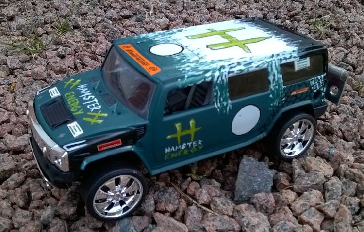

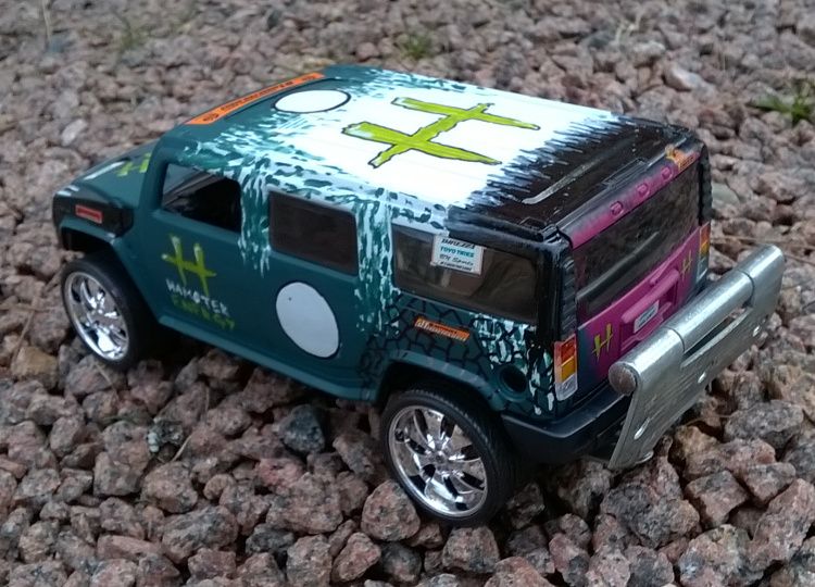

Sain tämän Stock luokan Hamster Hummerin valmiiksi, homma kanitti pari kuukautta tuon lyöntisuojan takia jota ei meinannut löytyä mistään. Renkaat on isot blingit joissa nuo kumit ei oikein meinaa pysyä vanteilla. Onneksi kumien irtoaminen ei juurikaan vaikuta maavaraan!
Etupäätä on valmisteltu sitä silmällä pitäen että kisassa autoja on todennäköisemmin edessä kuin takana...
Lyöntisuojaksi löytyi puutarhan portin sarana joka oli talven aikana vääntynyt kelvottomaksi.
Lyöntisuojan kulmaa voi myös säätää eri mittaisilla pulteilla kulloiseenkiin tilanteeseen sopivaksi. Täytyy vinguttaa vielä rautasahaa ja tehdä nykyisen 25mm pultin seuraksi 20, 15 ja 10mm pultit jotta on sitten säätövaraa. Oliko lyöntivuoroon muuten määrätty jokin maksimiaika jossa se pitää suorittaa...? :roll:

Viestit: 4682
Viesti Kirjoittaja Jarkko Antikainen » 22.03.2015 20.25
Rankka laite ja aikalailla jämäkkä lyöntisuoja.
Lyöntivuoroon kuluvaa maksimiaikaa ei ole määrätty, mutta jonkinlaista aktiivista toimeliaisuutta on kuitenkin syytä harjoittaa oman lyöntivuoronsa aikana etteivät kisat veny mahdottomasti.

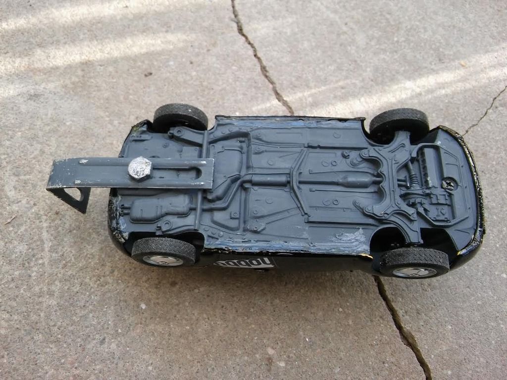

Viimeisenä näistä kerhomme testikilpurien sarjasta valmistui Modified- ryhmään Aoshiman Nissan Laurel:
Modifiediin tämä meni siksi että mallissa ei alunperin ollut eteen tarjolla yhtenäistä metalliakselia joten se oli sinne lisättävä.
Keulaan asentelin lisäpuskimia mutta muuten on käytetty lähinnä sarjan omia osia.
Etupenkkejä on vain yksi, turvakaari on rakennettu valurangasta, turvavyöt tarramateriaalista ( Mallisto )
Renkaisiin sain päähäni liimailla Pegasuksen irtovalkosivut jotka kylläkään eivät kumirenkaissa pysy oikein paikoillaan niinkuin kuvista näkyy.
Toisaalta ruttuiset valkosivut sopivat tähän ulkoasuun.
Japanilaisrakennussarjojen alustan kiinnitystapa ei mallirallissa sellaisenaan toimi. Näissähän alusta taivutetaan varovasti ja asennetaan korin sisäpuolella, edessä ja takana oleviin loviin.
Testikierroksella alusta liikkuessaan hajotti korin takahiekkapellin.
Alustan tukeva liimaus kaikilta reunoiltaan koriin kiinni rauhoitti tilanteen.
Mallista tuli aika hyvä kilpuri ominaisuuksiltaan, menee kumirenkaidensa ansiosta hyvin eteenpäin pahemmin pomppimatta.
Esimerkiksi AMT:n kovat vinyylirenkaat saavat kilpurin pomppimaan paljon radan epätasaisuuksissa, pomppiminen taas rasittaa rakenteita.
Koneettomana, ns. tyhjänä hylsynä tämä Laurel on ahkä liiankin kevyt joten jos joku tämäntyylisistä Aoshima- sarjoista kilpuria rakentelee lienee aiheellista lisätä painoa korin sisälle esim. muovilevypinoja sinne laminoimalla.

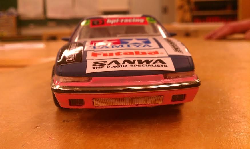

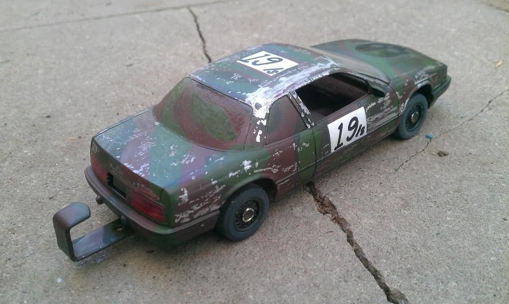

Viesti Kirjoittaja Jarkko Antikainen » 12.10.2015 08.43

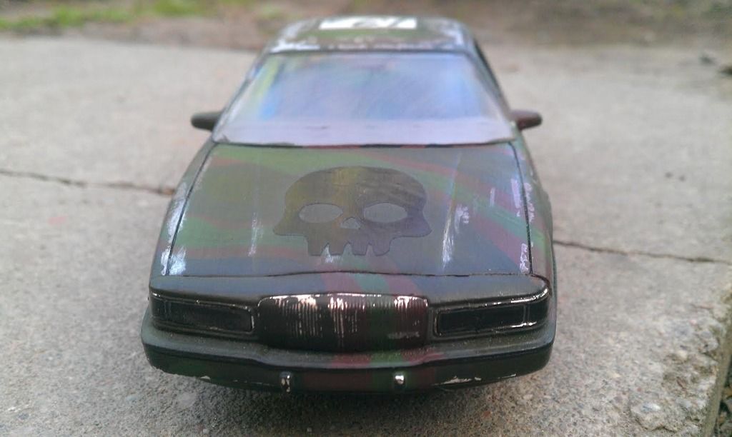

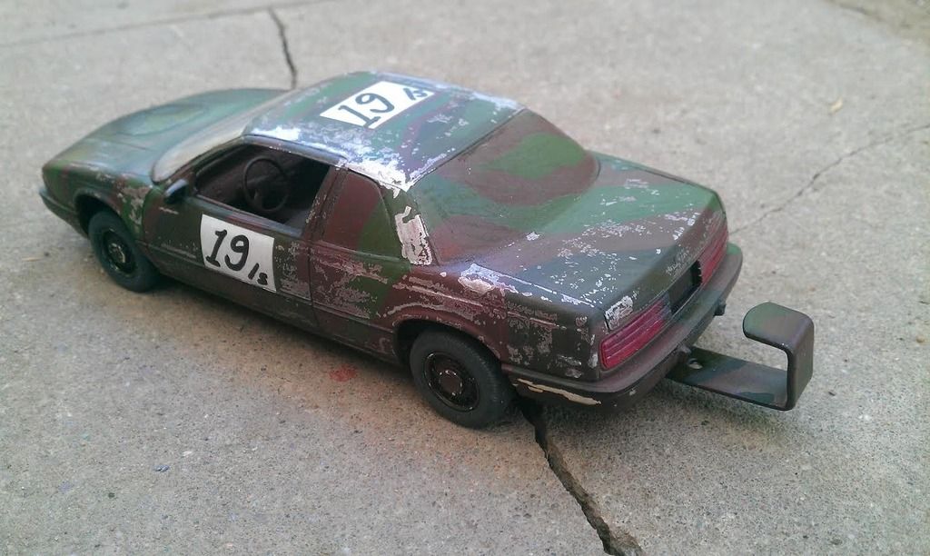

Tauon jälkeen lisäilen tänne kuvia muutamista kilpureista.

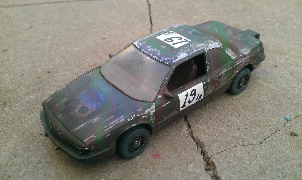

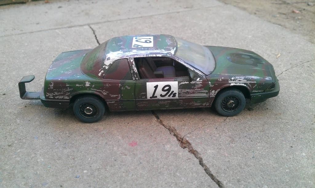

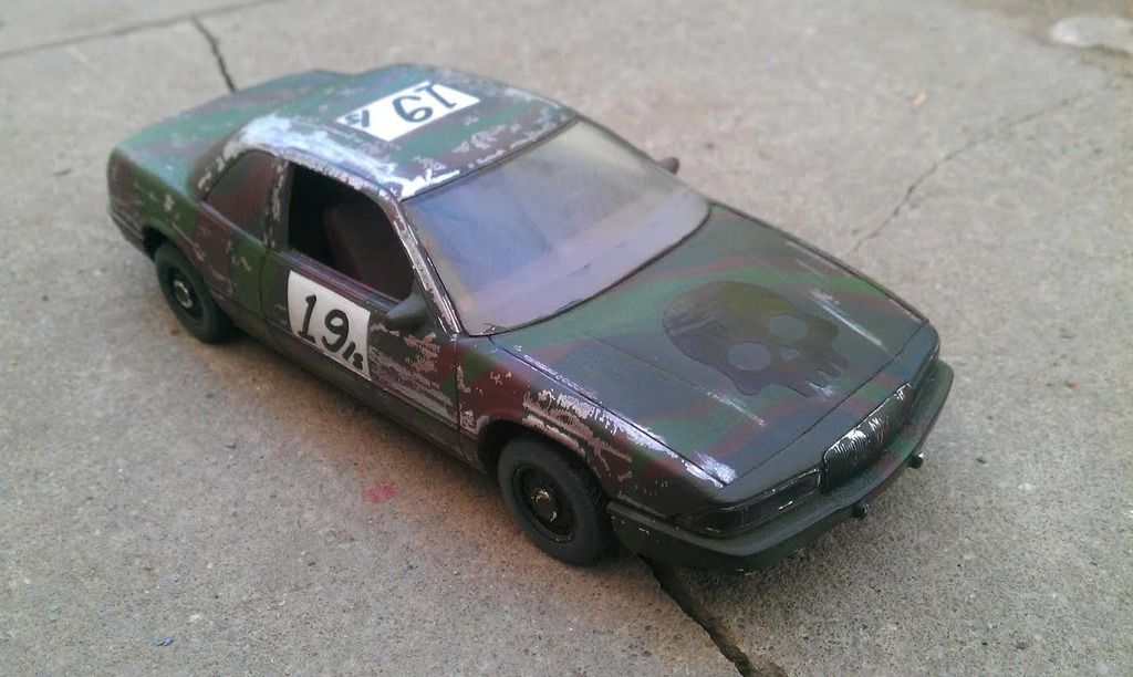

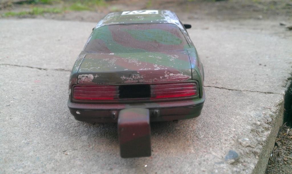

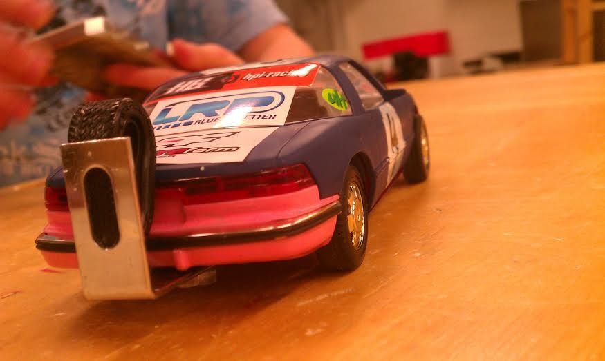

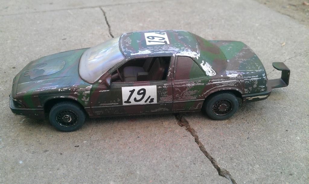

Ensimmäiseksi kerholaisemme jo viime keväänä rakentama Buick Reatta jonka lähtökohtana on promo jonka valmistajaa emme tiedä.
Mallin pohjassa kun on vain Buickin tekstit.
Lyontisuojan taipumista hillitsemään koetettiin laittaa lisäpehmustetta renkaan muodossa.
Reatta pärjäsi hyvin koska se on melko leveä, se ei siis kaadu kovin herkästi. Lisäksi siinä on kumirenkaat jotka näinkin kevyen kilpurin tapauksessa pehmustavat menoa.
Sama valmistaja on tehnyt myös Buick Regalia jollainen rakenneltiin kerhon käyttöön:

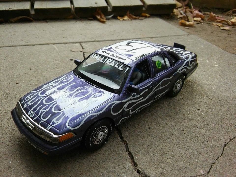

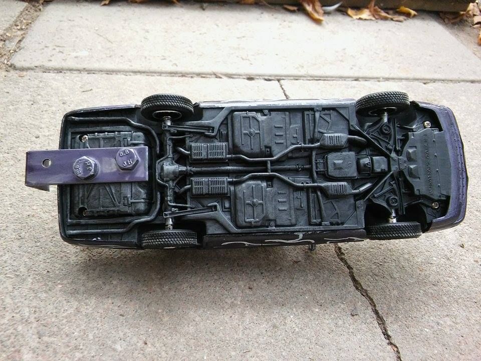

Lyöntisuojan virkaa toimittaa taulukoukku.
Tälläkin Buickilla on kisattu jo paljon ja se on osoittautunut varsin kestäväksi mallirallikäytössä.

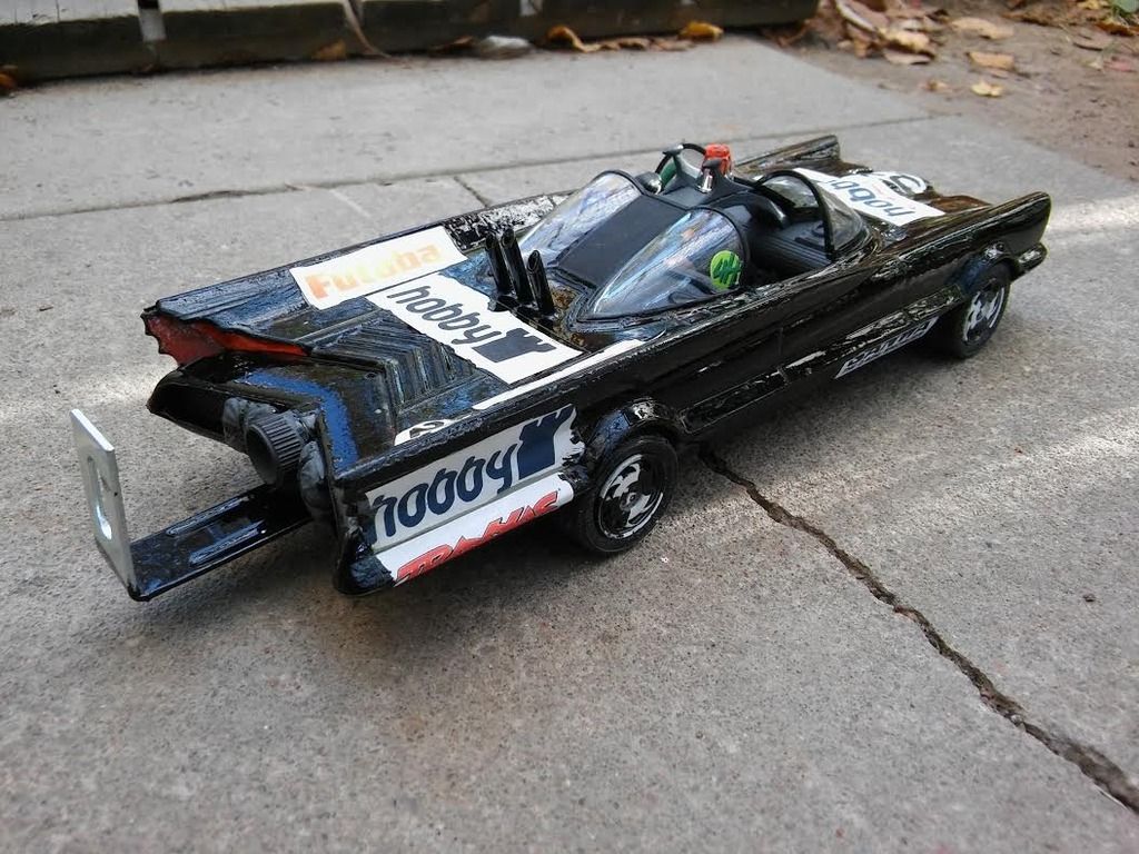

Viesti Kirjoittaja Jarkko Antikainen » 12.10.2015 08.55

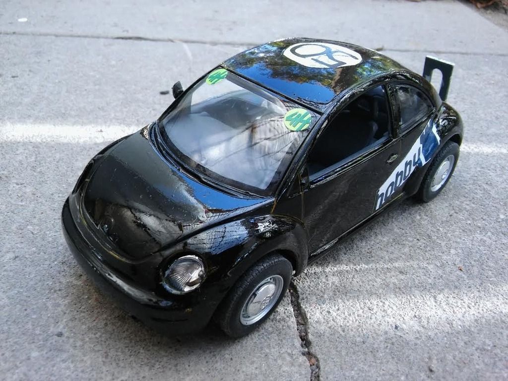

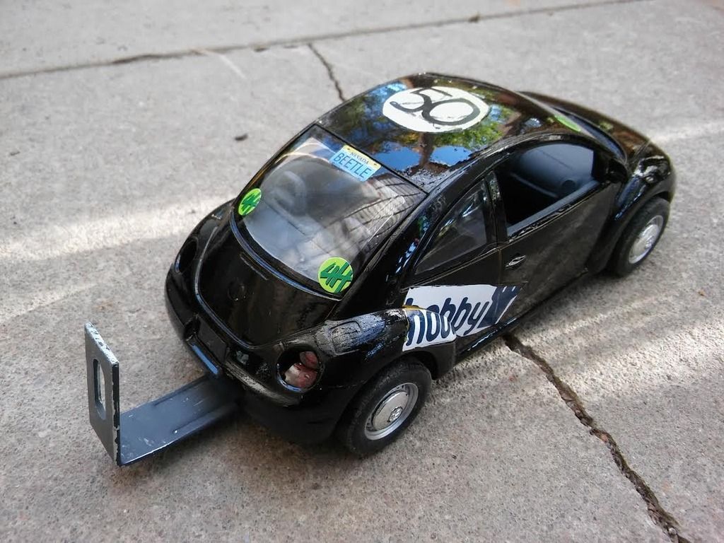

Kerholle rakennettiin myös seuraavat kolme kilpuria entisten liian pahasti kulahtaneiden tilalle:

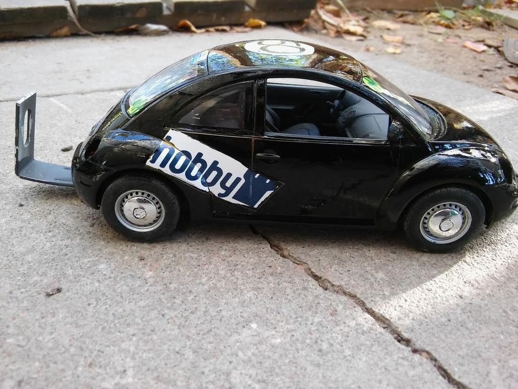

Revellin snappari- New Beetle:
Beetlen omat vanteet hajosivat jo ensimmäisessä kisassa joten uudet pyörät napattiin Wellyn VW- bussista.
Pyöräremontin kunniaksi aiemmin keltaiseksi maalattu kori maalattiin uudelleen käyttäen mustaa.
Ratti puuttuu kuvissa, se jäi jollekin radalle.

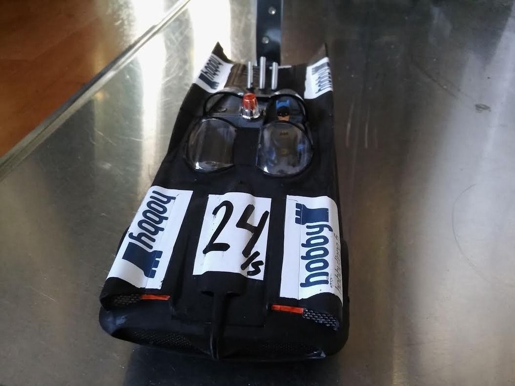

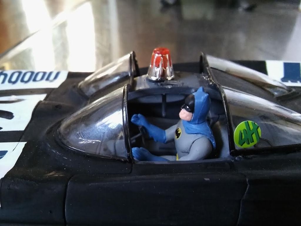

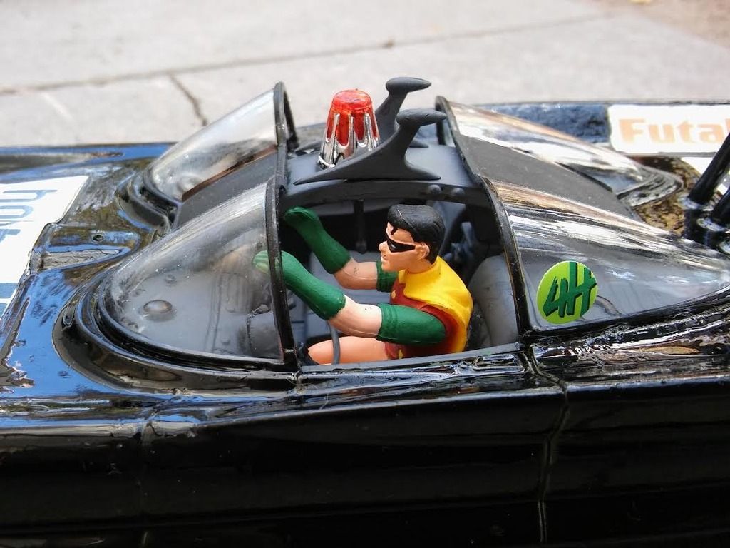

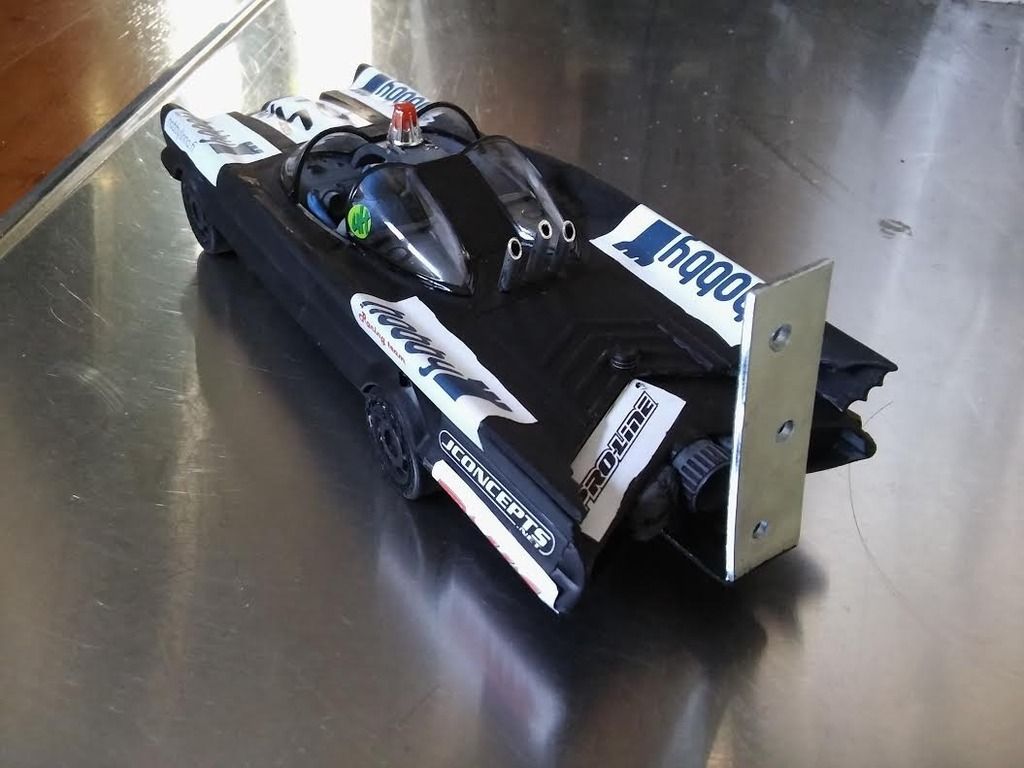

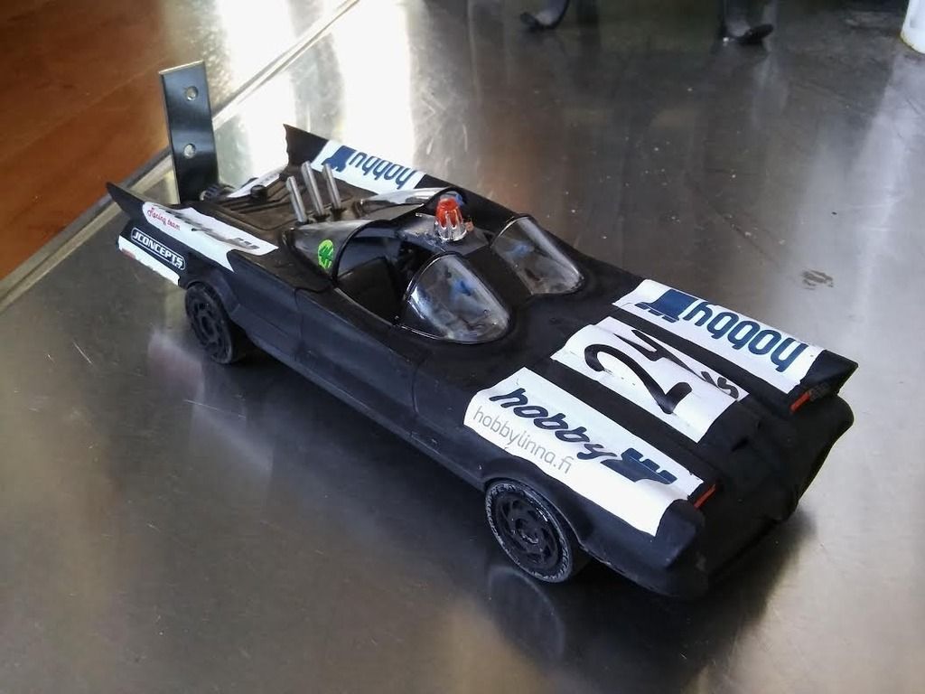

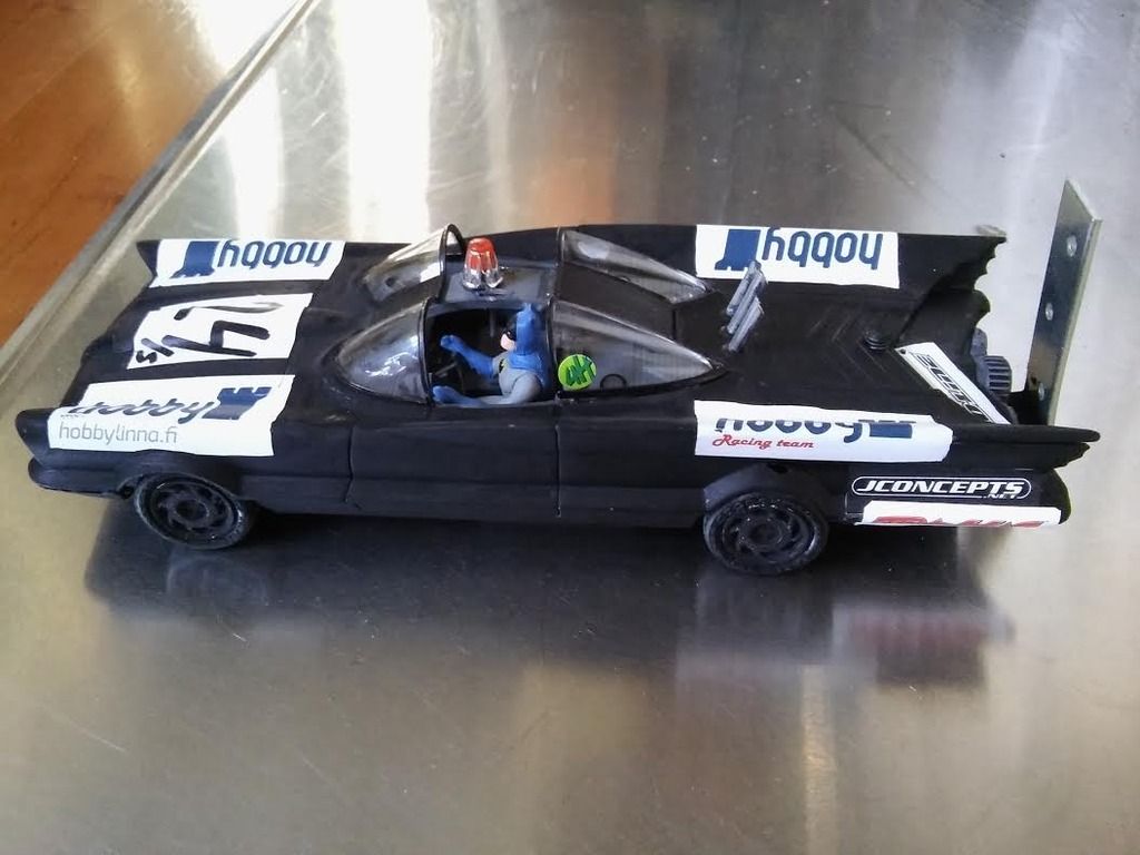

Hobbylinna lahjoitti kerholle kilpuriaihioiksi kaksi Polar Lightsin Batmobilea jotka ovat prepainted snap- kittejä - mukana vinyyliset figuurit.
Ensimmäinen kisa osoitti näidenkin mallien kohdalla etteivät sarjat omat, sinänsä hienot vanteet kestä menoa joten näihin vaihdettiin AMT:n promo- Corveteista jo lähes tuhoutumattomiksi osoittautuneet pyörät uusin 3mm messinkitangosta pätkityin akselein. Nyt pitäisi kestää.
Batman ajaa mattamustalla laitteella:
Robin sai kiiltävänmustan yksilön:

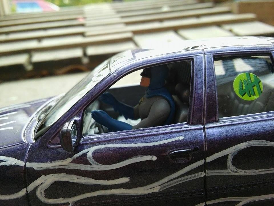

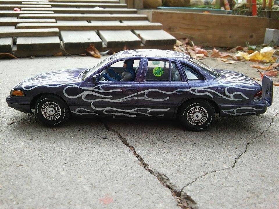

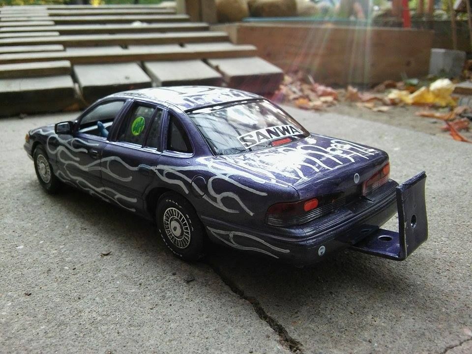

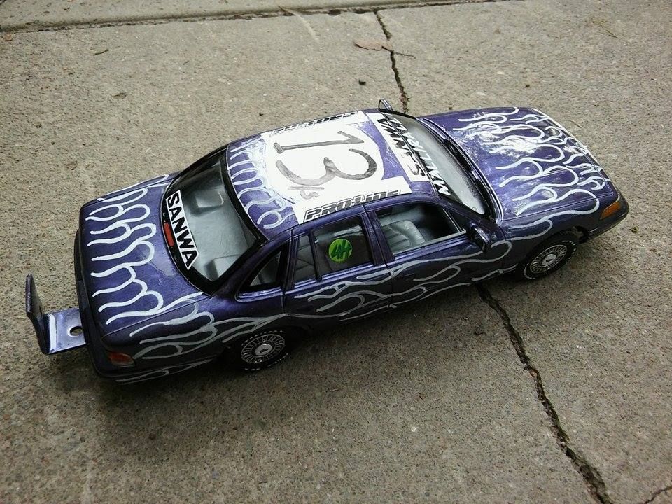

Batmanilla on myös toinen kilpuri stock- luokkaan eli Ford Crown Victoria, Lindbergin poliisiversio josta tehtiin poliisiton siviiliversio:

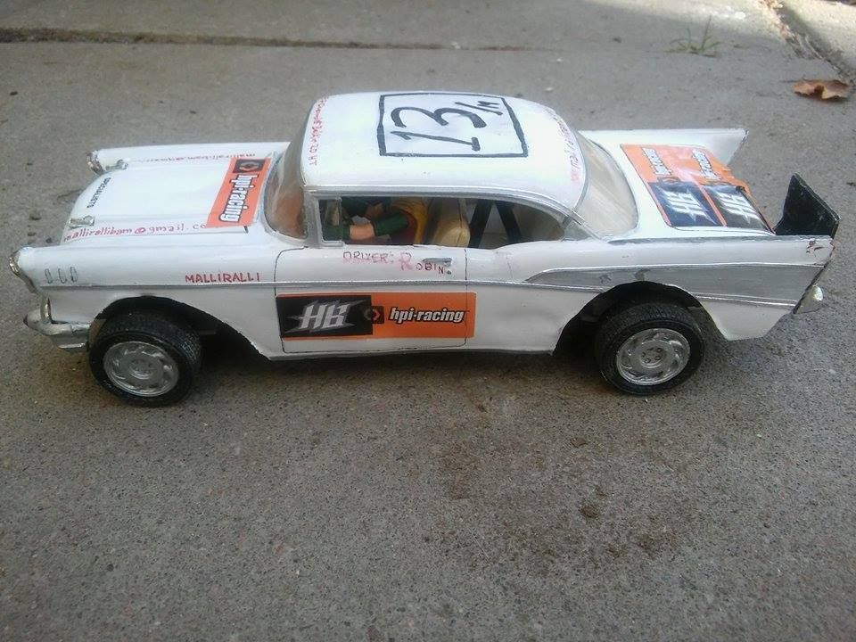

Viesti Kirjoittaja Jarkko Antikainen » 18.10.2015 20.22

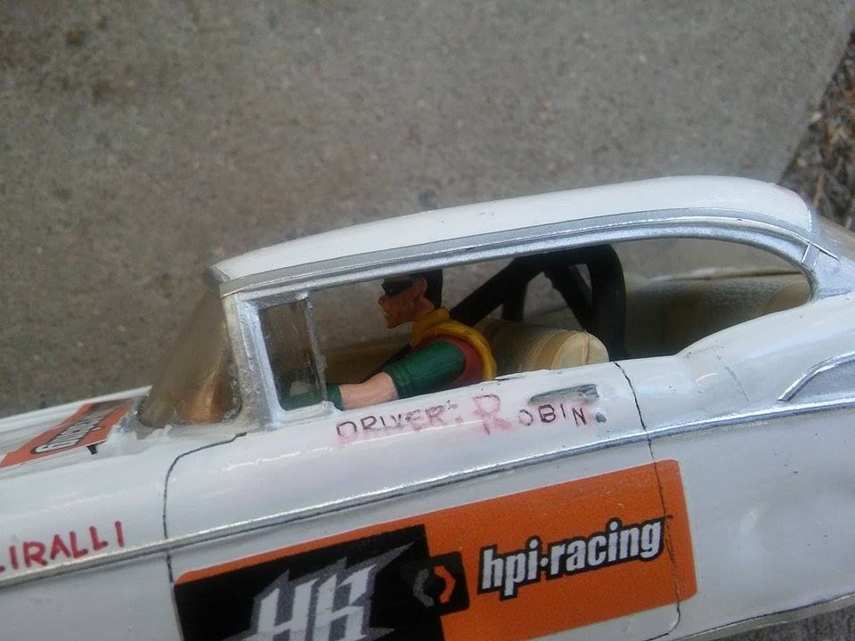

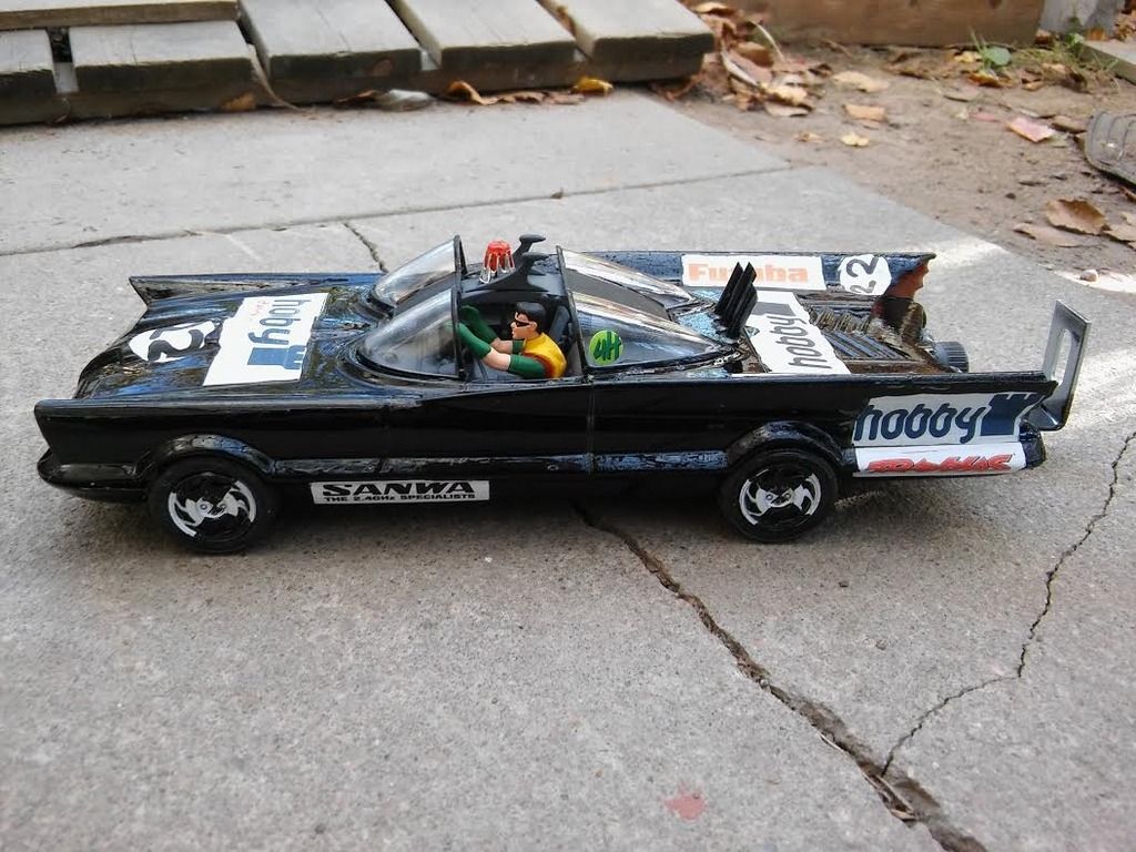

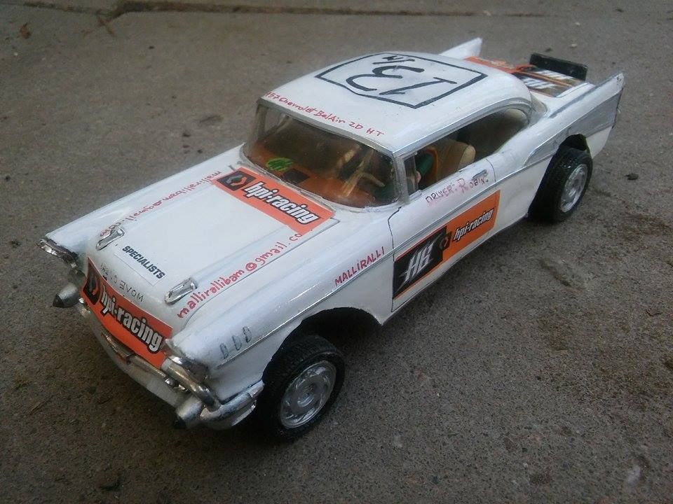

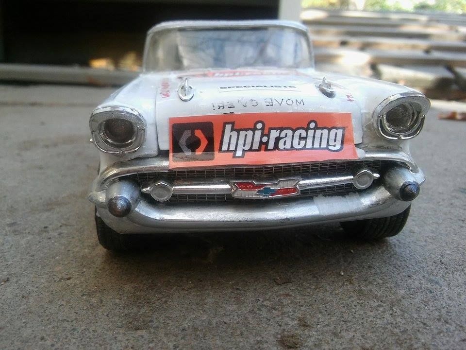

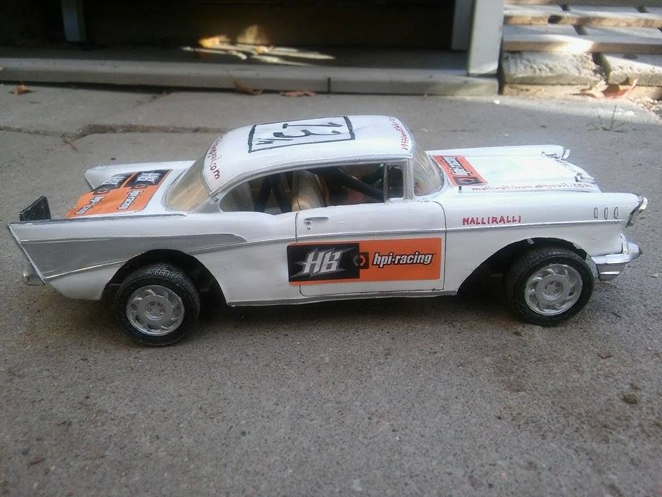

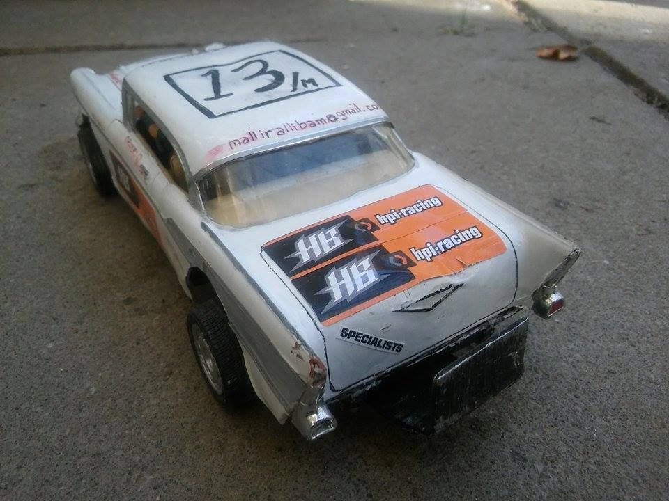

Robin sai toisen kilpurin alleen myös, raadosta rakenneltu modified- kilpuri, AMT:n ´57:

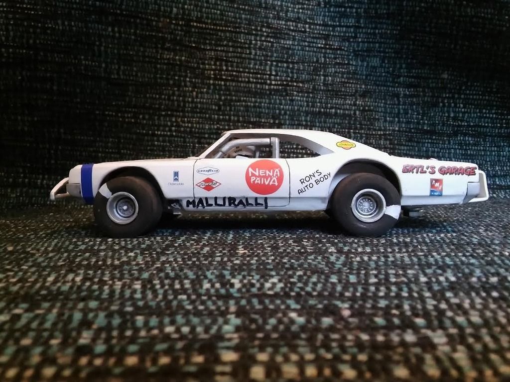

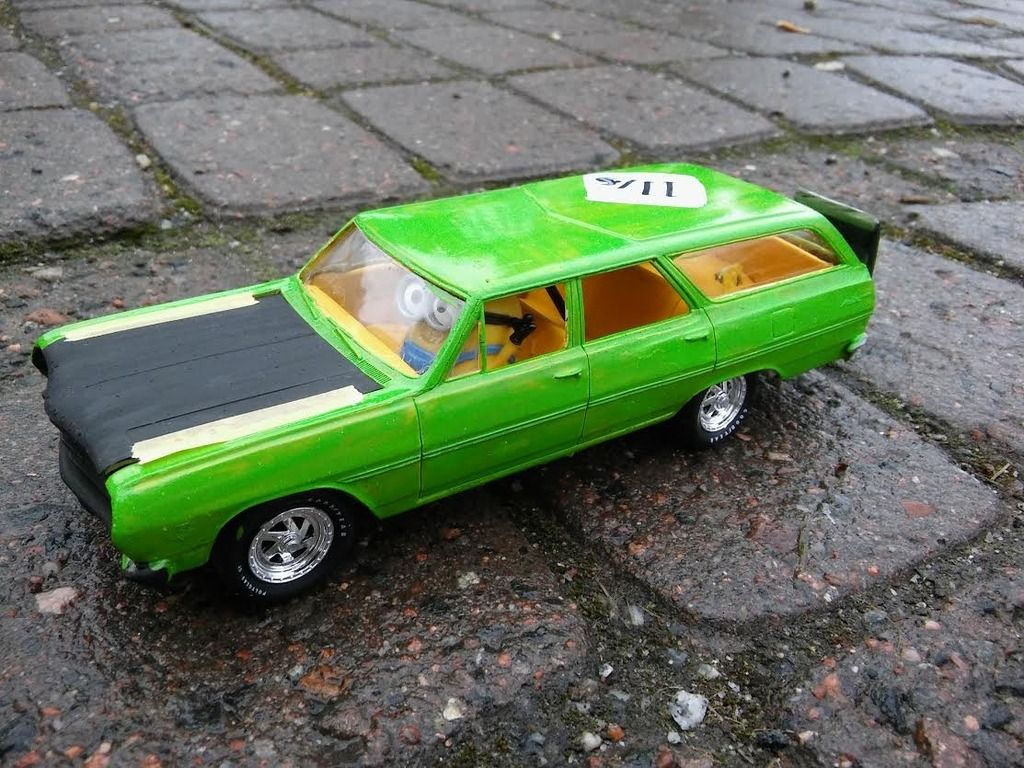

Tämä hippiwagon sai uuden omistajan Raision suunnalta ja samalla uuden ulkoasun ja kuskin:
Aiempi ulkoasu:
Ulkoasu nyt:

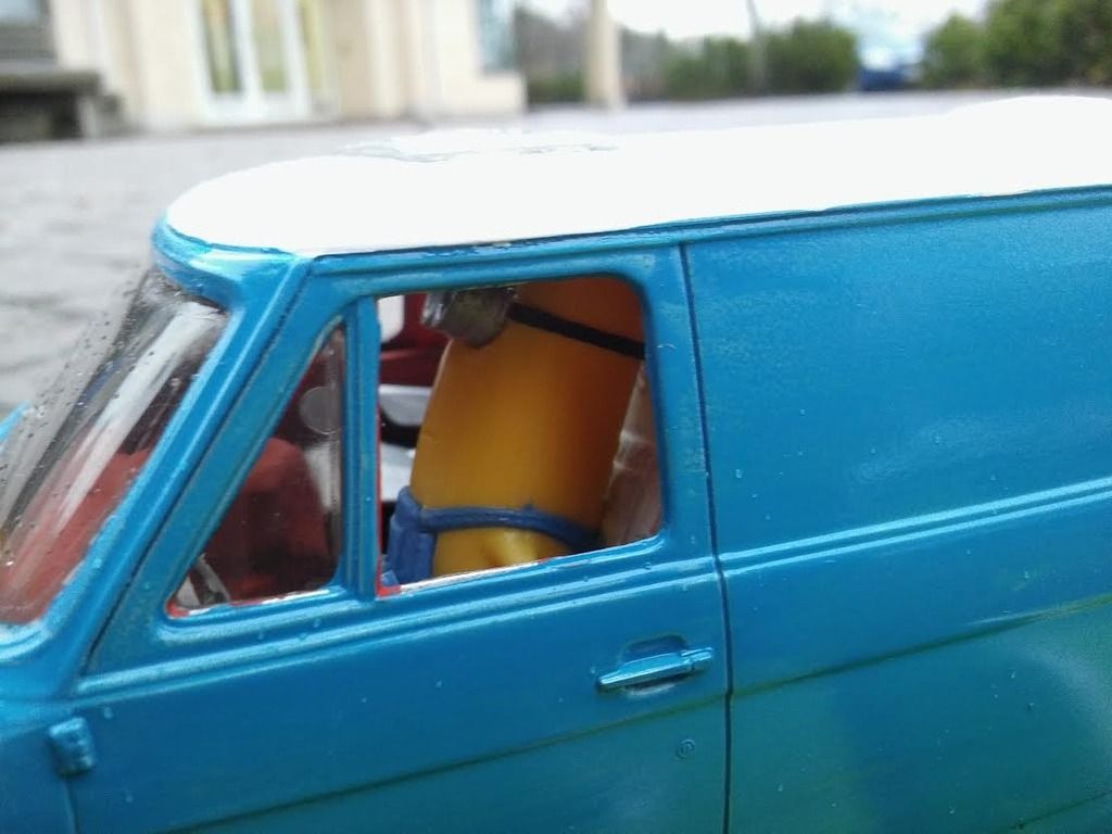

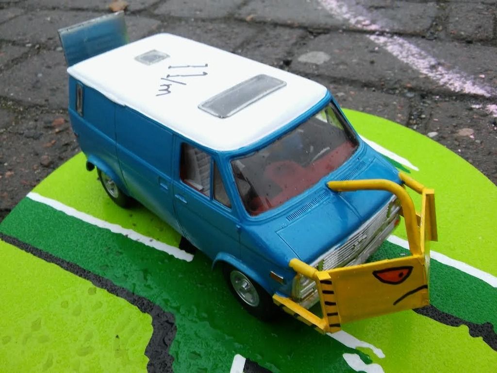

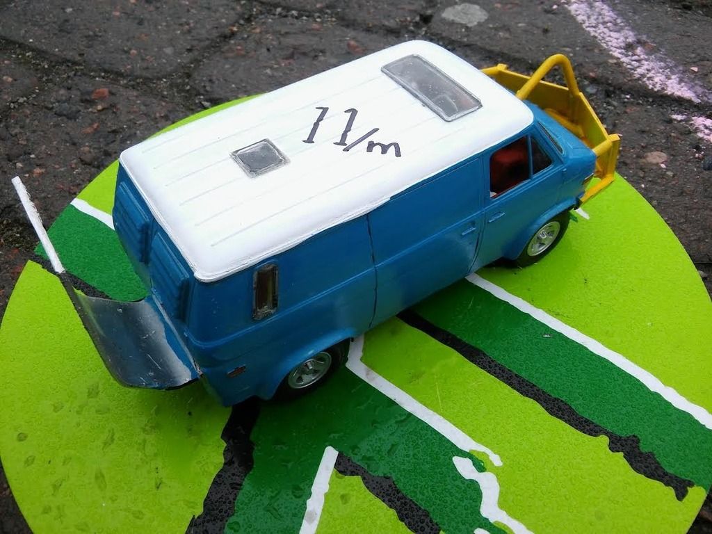

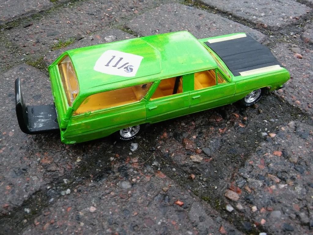

Raisiossa on rakenneltu myös melkoisen jämäkkä Chevy Van:
Kuski on samaa sukua kuin Chevellen kuski:

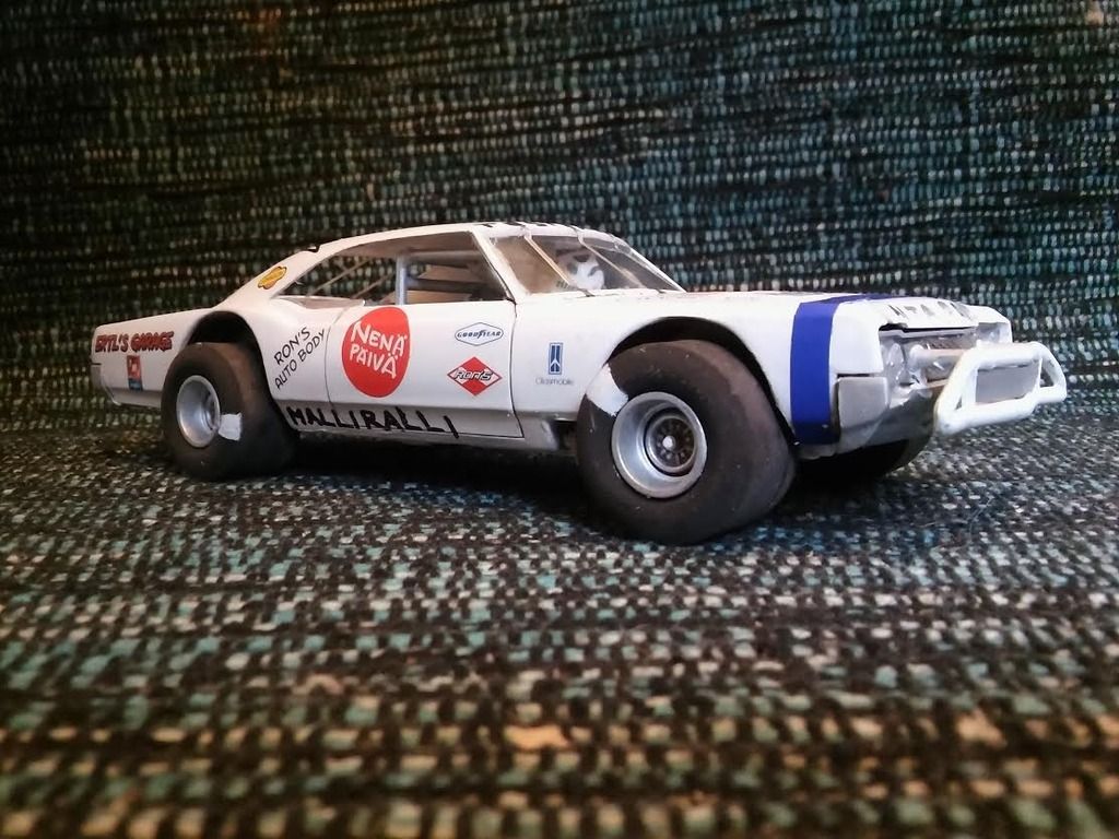

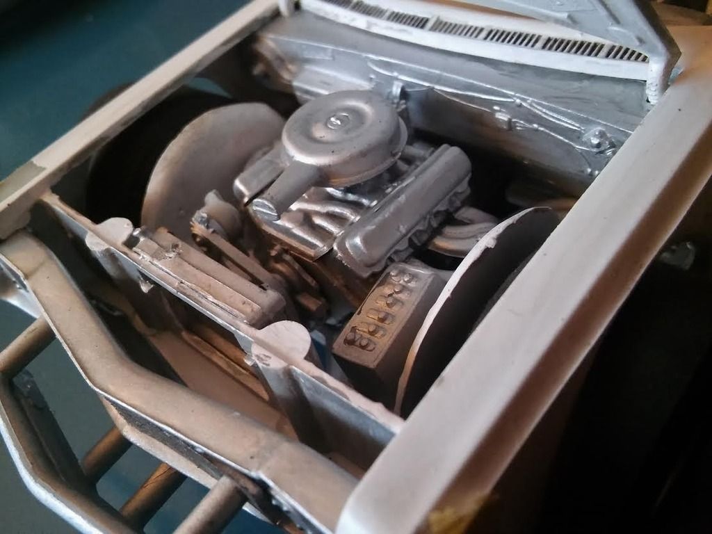

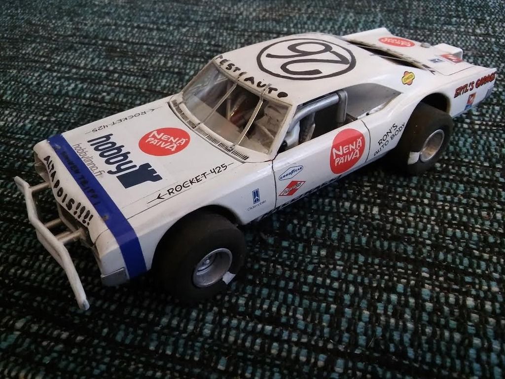

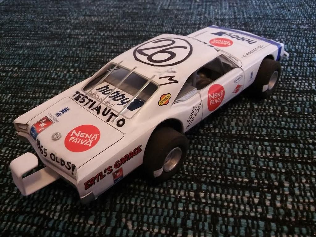

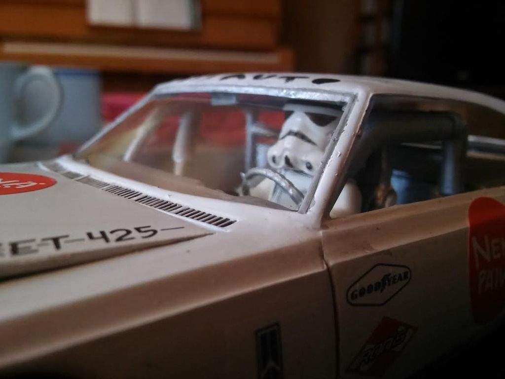

Viesti Kirjoittaja Jarkko Antikainen » 08.11.2015 14.42

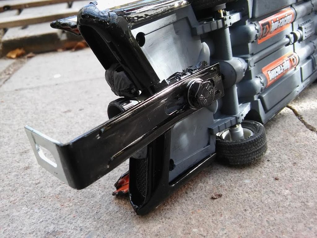

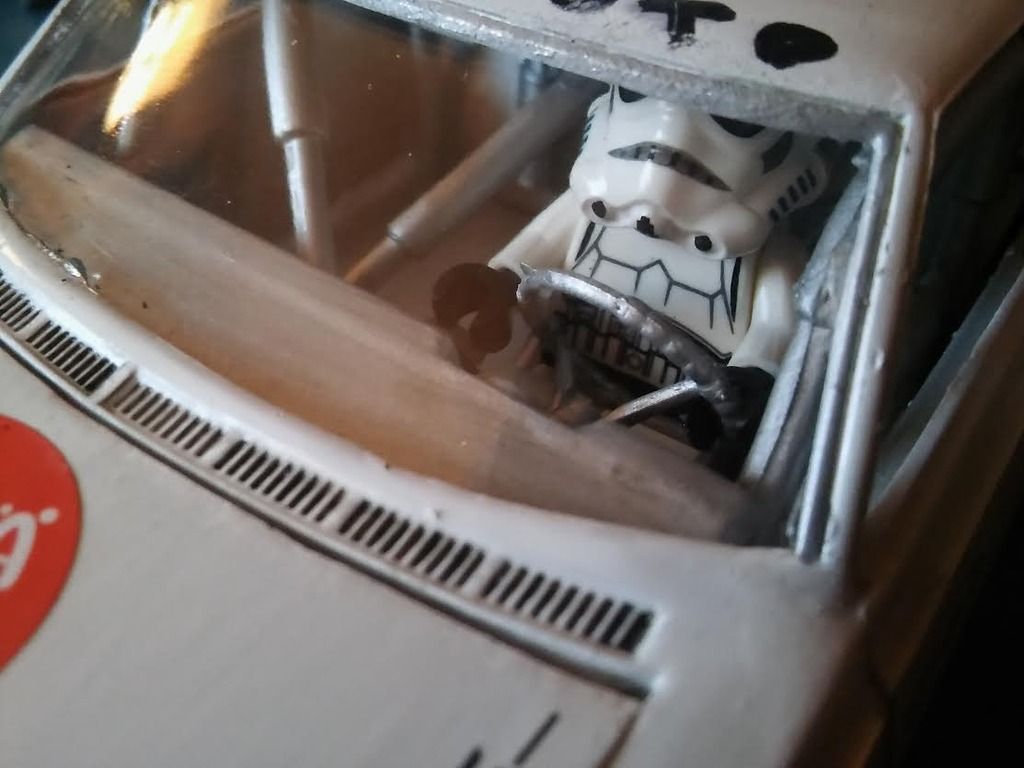

Kerholle taas valmistui FCMA Openista hankkimamme AMT:n Modified Stocker- sarjan 1965 Oldsmobile Delta 88.
Nämä AMT:n Modified Stockerit valmistettiin tuhoamalla jonninjoutavia AMT:n vuosikertasarjoja rahat pois- meiningillä.
Sääli.
Lisäksi nämä suunniteltiin niiin nopeasti etteivät lopputuloksena olleet rakennussarjat ole mitään helppoja rakennettavia saatikka tarkkoja pienoismalleja.
Moottorista saa ihan näköisen sentään:
Mallin kori on ihan jees mutta muut osat ovatkin sitten aika roisia tekoa.

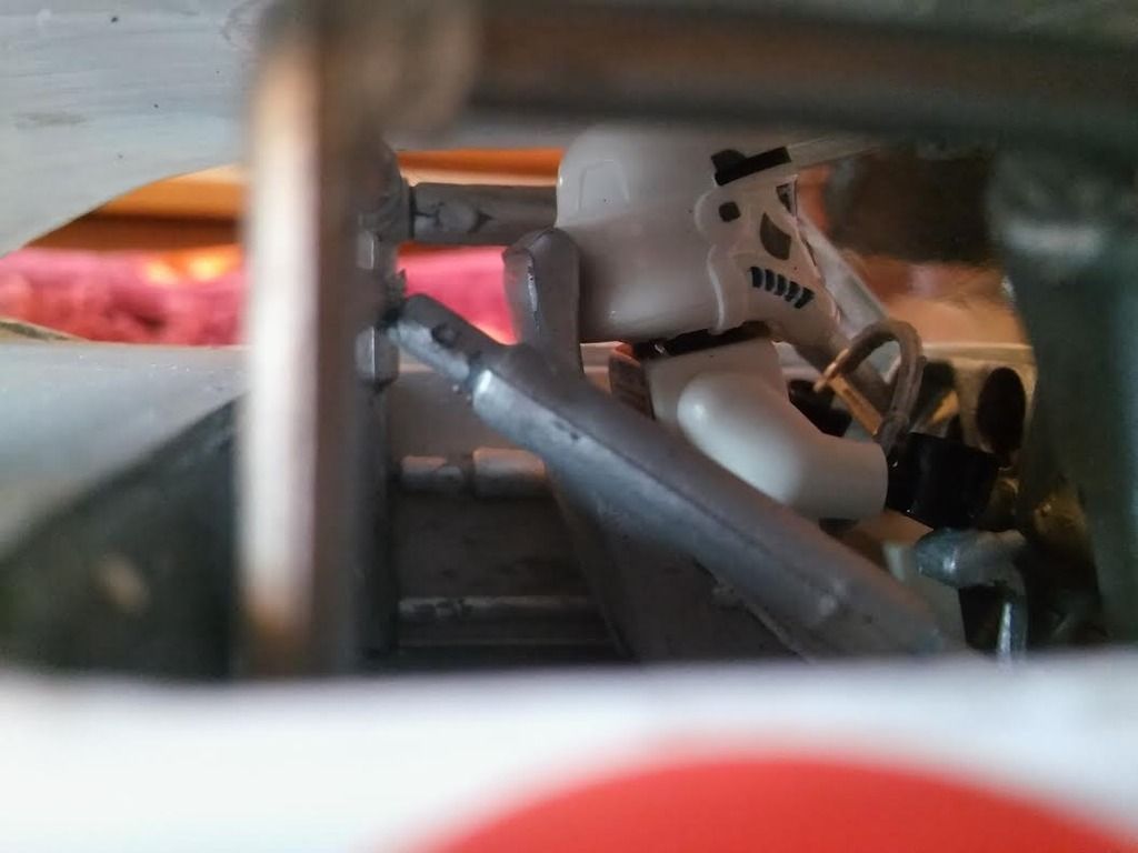

Kuskiksi päätyi legoukko:
Muuten kilpuri rakennettiin vakio - osilla.
Olisi ollut aika jännää laittaa tämä modified stocker malliralliin stock- luokan kilpurina ja se olikin tarkoitus. Vakiona mallin maavara oli kuitenkin tähän käyttöön aivan liian matala joten maavaran nostamisen jälkeen tästä tulikin modified- luokan kilpuri. Sopivaa toisaalta.
Nenäpäivän mallirallin tapahtumateippauksia ja lajin sponsorin tarroja lukuunottamatta käytettiin vain sarjan mukana tulleita varsin hyvälaatuisia dekaaleja.
Maalina on käytetty tamiyan kiiltävää valkoista ja dekaalien päälle tuli tamiyan mattalakka.
Liimana käytimme Loctiten extreme repairia joka kuivuttuaankin joustavana sopii tähän lajiin huomattavasti pikaliimaa paremmin.
Alustan ja korin väliset aukot tiivistettiin ja tukevoitettiin No More Nails- liimatöhnällä.
Alustan kuvassa näkyy myös AMT:n malleille tyypillinen metalliakseleiden kiinnittyminen vanteiden takaosien muoviholkkien sisälle.
Mallirallissa moinen ratkaisu on heikko: muoviholkki katkeaa kohdasta jossa metalliakseli loppuu sen sisällä.
Nenäpäivän mallirallin lähestyessä ei ollut aikaa muuttaa AMT:n ratkaisua kestävämmäksi joten kun tämä kilpuri laskeutui hyppyrin jälkeisen ilmalennon jälkeen etupyörä edellä asfaltille rakenne petti ja loppukisa mentiin kolmella pyörällä.
Nyt rakennetta on vahvistettu mutta aika näyttää kestääkö se vai onko tämänkin kilpurin kohdalla syytä siirtyä 4mm. alumiiniputken ja 3mm. messinkitangon avulla toteutettuun tukevampaan akseliratkaisuun.
Kuten oikeitakin kilpureita, näitä malliralli- kilpureita huolletaan aina kisojen jälkeen etsien samalla rakenteellisia parannuksia.

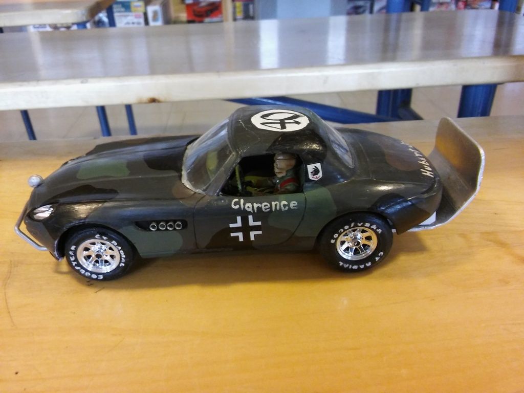

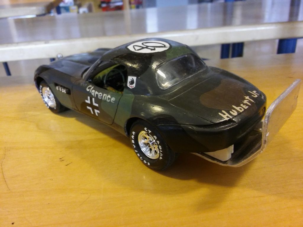

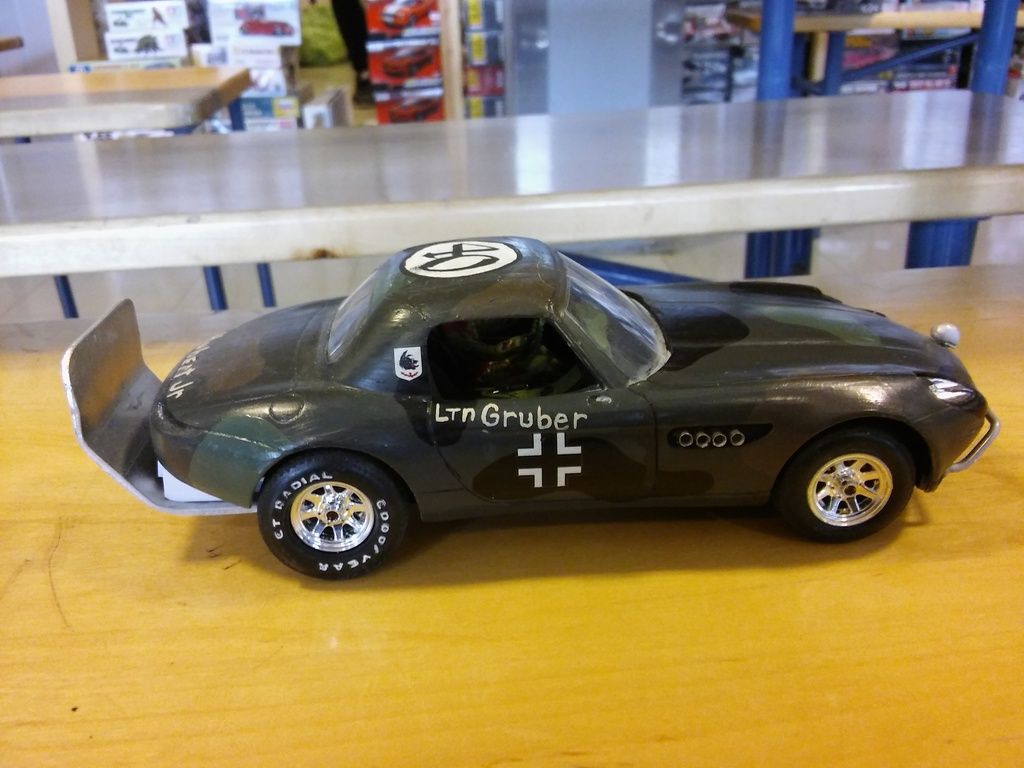

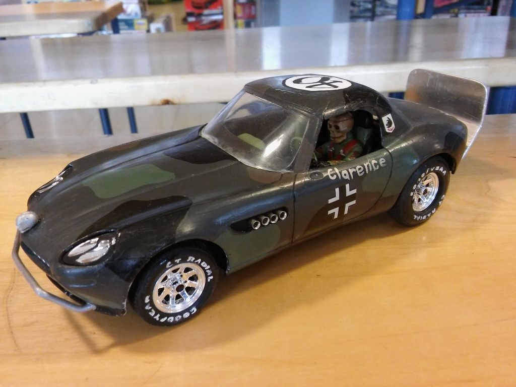

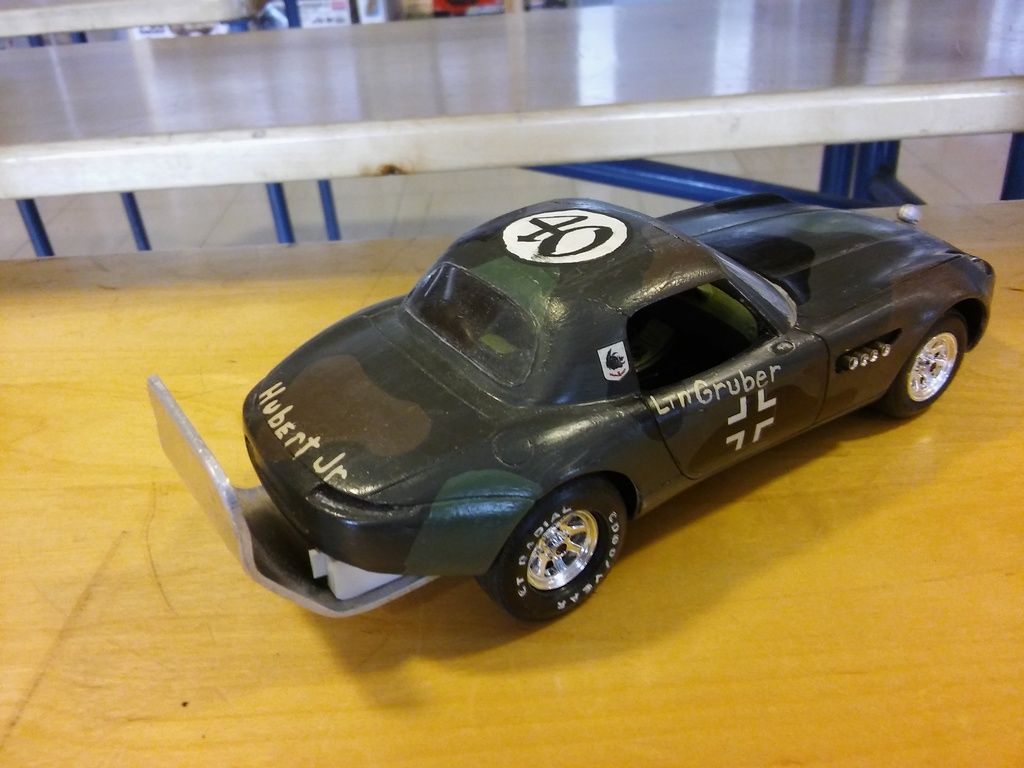

Jari Heinonen taas on kasaillut tällaisen BMW:n stock- luokkaan:
Kuski näyttäisi edustavan hieman iäkkäämpää kuljettajasukupolvea:
