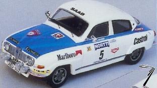

Jaa niin, värisuunnitelma... Perusväri valkoinen, lisänä myös sinistä, vähän suomalaisen ralli-saabin tyyliin -> Kuva

Nämä ovat siis vasta alustavia suunnitelmia, hiukan alle vuosi aikaa rakentaa joten pieniä muutoksia saattaa tulla. Mutta näillä mennään, toistaiseksi. Levikkeistä en ole ihan varma vielä, laitanko. Kattoo nyt ensin millaiset renkaat + vanteet tähän tulee.
Joku tämäntyyppinen pitäisi tulla, erilainen väri tosin:
http://www.fanderallycross.com/1982N/Ph ... 98217.html
