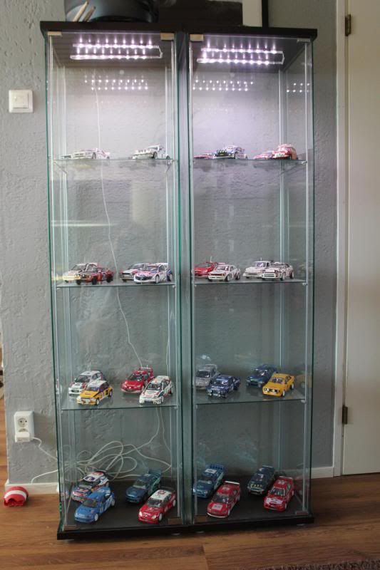

Viesti Kirjoittaja Pasi Hevosmaa » 28.06.2013 19.18
Täällä on Detolf-vitriinit käytössä. Hyllyväli on tosiaan turhan suuri enkä ole vielä täysin tyydyttävää ratkaisua keksinyt lisähyllyjen kiinnitykseen. Kuva on juuri valojen asennuksen jälkeen joten älkäämme välittäkö johtojen sekamelskasta :D

Viesti Kirjoittaja Vauhtipahvi » 28.06.2013 20.49
Pasi Hevosmaa kirjoitti:Hyllyväli on tosiaan turhan suuri enkä ole vielä täysin tyydyttävää ratkaisua keksinyt lisähyllyjen kiinnitykseen.
Tuossa yksi ratkaisu. Materiaaliksi 2-3mm pyörötanko ja lasihylly:

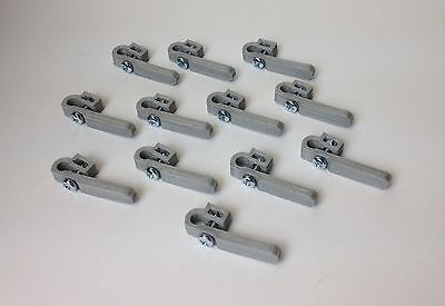

Ja tuommoisia 3d tulostettuja hyllynpidikkeitä kaupustelee heppu ebayssa. Vähän houkuttelis tilata.
http://m.ebay.com/itm/201939280123

Juu, uskon sen. Ja on söpönnäköisiä olohuoneessa :mrgreen:
Noi printatut näyttää hyviltä. Katoaa sopivasti. Tuli mieleen, että vois koittaa koneistaa läpinäkyvästä polykarbonaatista vastaavansorttisia...

Viesti Kirjoittaja Ismo Penttinen » 04.10.2017 18.27
Nytpä tuli ebayn kautta pussillinen noita printattuja pidikkeitä Ikean Detolf vitriinin lisähyllyjä varten. Toimii hyvin :thumbup:! Ihan näppärät asentaa. Hain Biltemasta 600x400 mm muovilasilevyjä, joista sahaamalla sai aina kaksi 300x380 mm hyllyä. Pinkkikalvolla suojattu on kirkasta muovia, sinisellä suojattu on himmeää.
Muovilevyn sahaus onnistui helposti pistosahalla, jossa metallin sahaukseen tarkoitettu pienihampainen terä. Pieni nopeus, ettei ala muovi kuumeta ja sulaa.
